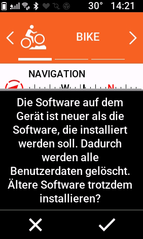

Soweit ich weiß hat Garmin die Möglichkeit eines Downgrades unterbunden. Bei alten Geräten konnte man dies über umbenennen einer Datei machen. Das soll wohl nicht mehr funktionieren. (wieder ein Grund kein Garmin einzusetzen)
Wieso soll das downgraden nicht mehr funktionieren?
Umbenennen der Datei bei alten Geräten?
Nimm eine alte *.gcd und kopiere sie in das Garminverzeichnis, dann Neustart.
und dann kommt die Meldung dass diese Version veraltet ist. Es gibt jede Menge Foren wo das einige probiert haben. Bislang hatte keiner Erfolg.
Hast Du das denn schon selber hinbekommen?
Dann zeig mal die "Menge Foren".
Ich bin sehr zufrieden mit der aktuellen Firmware 24.19.
Warum verbreiten einige Leute Sachen die sie gehört haben, aber nicht wissen?
Wegen Dir habe ich ein Downgrade auf die 24.18 gemacht und muss halt die Sensoren und Aktivitäten mit der Connect App wieder übertragen.
Also zeig mal die Beiträge in den Foren.
Wegen Dir habe ich ein Downgrade auf die 24.18 gemacht und muss halt die Sensoren und Aktivitäten wieder übertragen.
Dann ists doch gut wenns funktioniert.
Danke schon mal an alle, das ein Downgrade nicht mehr möglich ist, wusste ich nicht, ich habe selbst einen 530 und frage für einen Bekannten mit dem 1040, dessen Gerät einfach so bei Scrollen rebootet.
Edit: Die Bentutzerdaten lassen sich doch über die bei Garmin beschriebenen Mechanismen wieder einspielen (Bestimmte zuvor gesicherte .fit Dateien in den Ordner "New Files" nach dem Reset/Downgrade kopieren).
