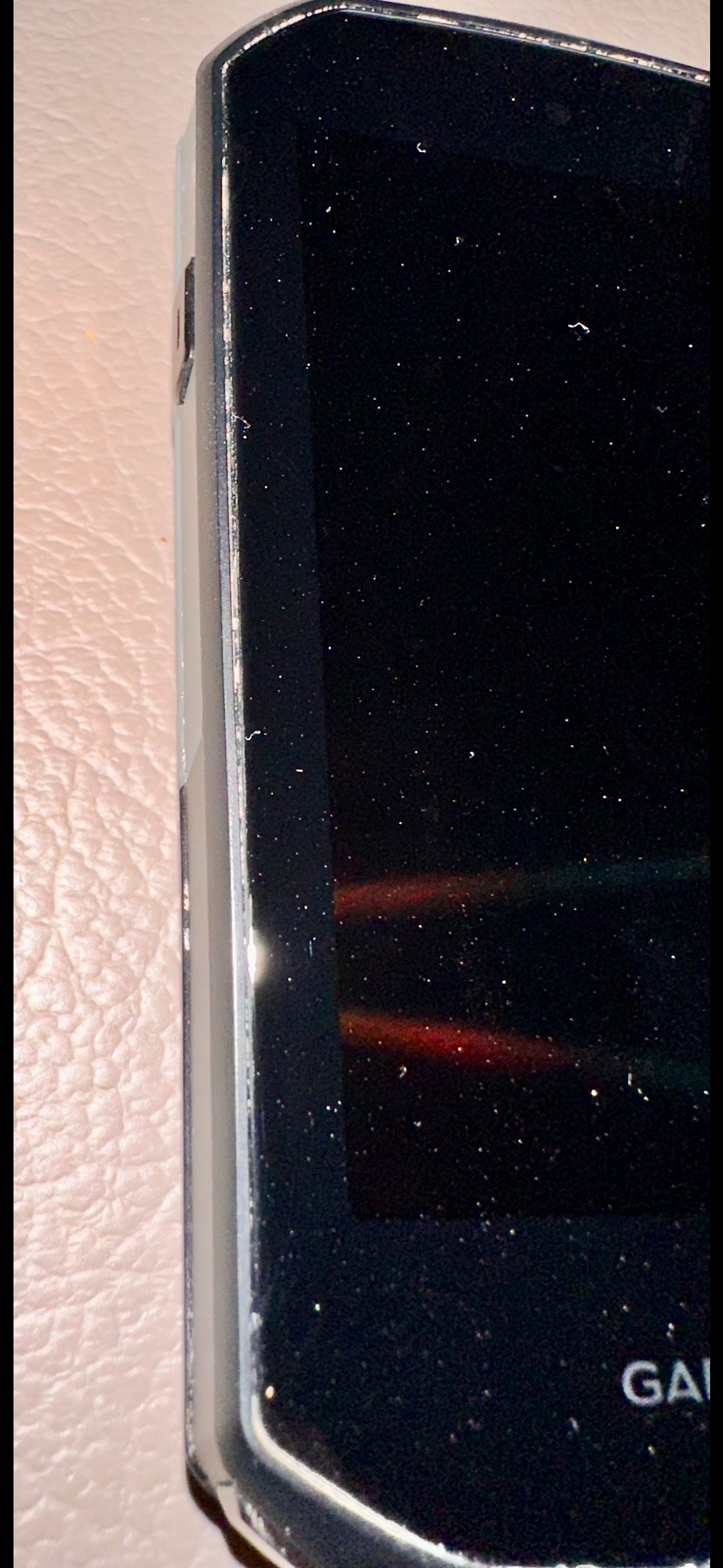

Auch die Spaltmaße auf der linken Displayseite sind echt verdammt schlecht. Ich muss dort nachher den Dreck rauspinseln und oder pusten. Sowas darf bei einem Premium-Preis Produkt nicht sein.
Habe auch den Support angeschrieben, da ich sowas nicht akzeptieren kann/will
Extra mit Blitz fotografiert, um den Schmutz zwischen Display und Gehäuserahmen besser abzubilden:
Welche Rückmeldung hast du denn vom Support bekommen?
Habe ihn mir jetzt auch genau angeschaut, weil ich gerade eine Folie installiert habe.
Der Rand zwischen Display und Rahmen ist auf der linken Seite im oberen Drittel bestimmt 2mm groß.
Das ist ja echt ein Witz.
Man sieht (in der Realität) das sich der Rahmen richtig nach außen wölbt.
- die Verklebung hält einfach nicht richtig.
