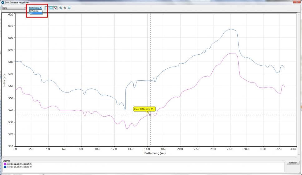

....Garmin Trainings Center legt beim Vergleichen die Zeit zugrunde....
Wie wäre es, wenn Du es im pull-down Menü einfach von Zeit auf Distanz umstellst:
attachment.php
Nö, das ist das Garmin Training Center 3.6.5. Rechter Mausklick auf die Aktivität und dann 'Aktivität vergleichen mit'. Dann wählt man die zu vergleichende Aktivität und schon erscheint das Fenster in dem man zwischen der Darstellung über die Zeit oder Distanz wählen kann.
