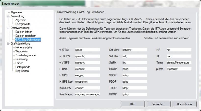

Also "Nativ" kann GPX wohl keine HR, über die Extensions kannst du dann aber wahrscheinlich ziemlich beliebige Infos speichern.
In GPX Analyse.NET gibt es Möglichkeiten die Tags einzustellen. Da ist auch HR und TF vordefiniert.
