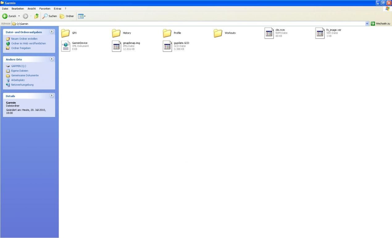

Hallo an euch,
bin heute meine Trainingsrunde gefahren. Habe die Strecke gespeichert. Aber er hat mich komischerweise anders geführt als sonst.
Heißt, wo ich immer rechts abgebogen bin , wollte er das ich in die andere Richtung fahre. Naja..Hab dann die Routenführung deaktiviert.
Eben wollte ich die Daten auslesen und stelle fest das es eine GarminDevice Datei gibt.Und auch die fs_image Datei ist neu.
Diese war aber bis gestern noch nicht da.
Was hat das zu bedeuten ?
