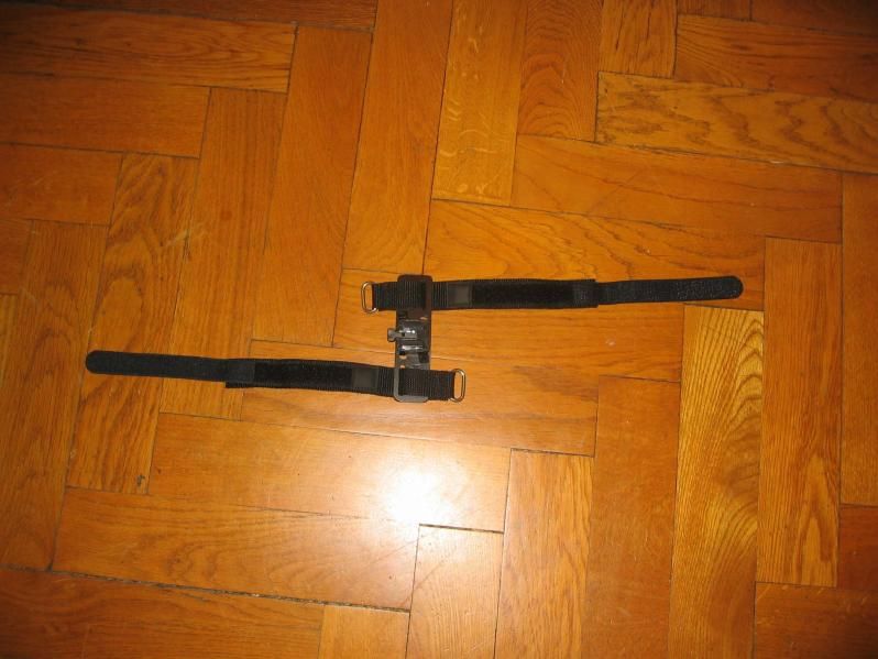

Fürs Joggen/Wandern gibt es nichts, da habe ich gebastelt (siehe Bildanhang):
- kann man an jedes Rad "gurten" und hält bombenfest
- kann man am Unterarm auf der Jacke zum Wandern tragen
- kann man am Oberarm für zügiges Joggen tragen
- praktisch überall montierbar
Bei interesse kann ich die Materialquellen nennen und eine Bohr/Fertigungsanleitung posten. Sollte jeder mit Bohrmaschine plus Holzspiralbohrer und kleiner Schlüsselfeile ohne "kratzende" Ecken hinbekommen ...
