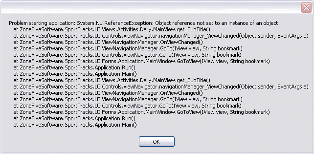

Hi Barus,
kannst Du mir ggf. hierbei noch einmal helfen?
Ich habe das MS Framework installiert (Link bei SportTracks gefolgt).
Dann habe ich SportTracks installiert.
Alles ohne Probleme.
Wenn ich nun SportTracks starte, gibt es eine Fehlermeldung - sonst nix :heul:
Hmm, irgendeine Idee?
Habe einen ziemlichen Frust, Rechner ein paarmal neu gebootet, SW deinstalliert und neu installiert - bringt alles nix :(
Rechner: IBM Thinkpad R41, WIN XP prof., Admi Rechte vorhanden
