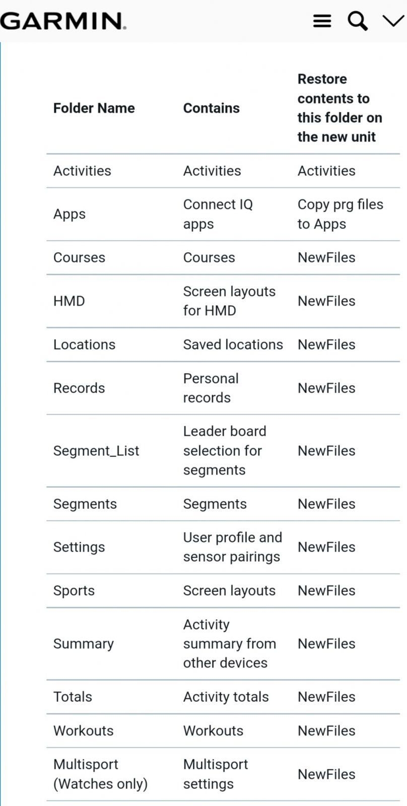

Wenn du aber in den "Genuss" kommst ihn aus welchem Grund auch immer auf Werskeinstellungen setzen zu müssen oder es vielleicht repariert/ausgetauscht wird, dann kannst du dir vorher Fotos machen und dann wieder von vorne beginnen.
Ganz toll wenn man den Edge mit unterschiedlichen Bikes und Trainingsseiten nutzt.
Ich durfte das einmal durchmachen. :rolleyes:
@sepplmail @chubv Damit sichert man aber nicht alles. Auch wenn es zu spät ist, hänge es trotzdem nochmal an, vielleicht hilft das ja dem einen oder anderen. Damit wird alles gesichert und wiederhergestellt. Beachtet die entsprechenden Ordner unter dem Punkt Restore.
