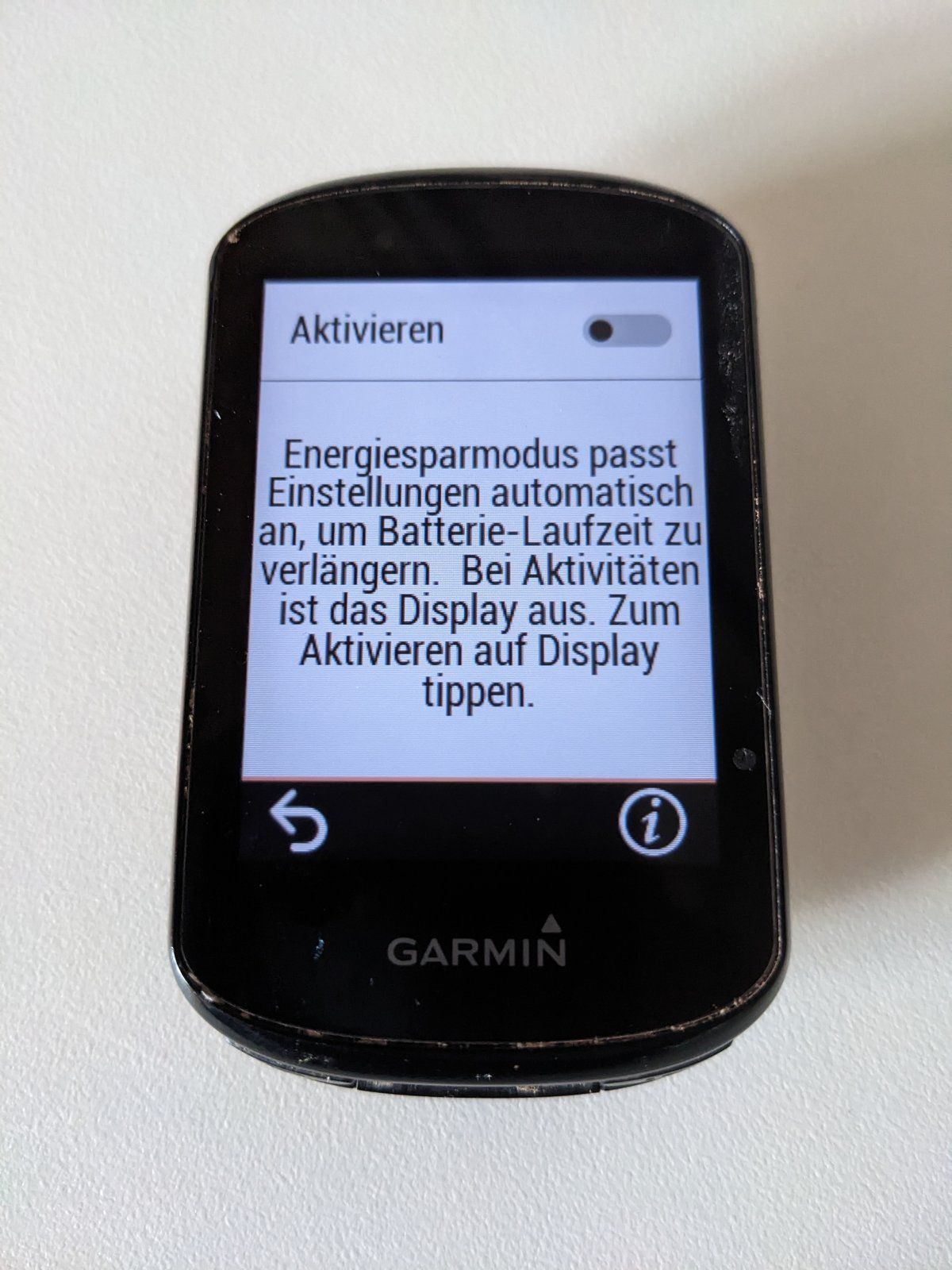

Auf die Gefahr hin, dass das weiter oben behandelt wurde - aber 80 Seiten ist ganz schön viel... gerne mich wo hinschicken... Fahre nicht viel im Dunkeln, letzte Woche 2x von der Arbeit heim. Auf dem Display war quasi nix zu sehen.... Energiesparmodus ist aus, automatische Helligkeit an.
Dachte mit berühren, würde backlight angehen, aber eher nicht...
Vorschläge, wie man das für nachts besser einstellen kann, so dass ein Minium von backlight bleibt - ohne dafür tagsüber in Sonne auch mit dem minimum zu fahren?

Ja, das ist die Tag/Nacht Darstellung/Umschaltung. Hab ich auch so gehabt. Testweise umgestellt (Auto->Tag). Das weiß ist aber im dunklen ohne backlight auch quasi unsichtbar.
Ich brauch also was, wie entweder das backlight nicht ganz ausgeht oder wie ich es kurz anschalte.

Hab eben aber auch per google gefunden, dass das wohl für viele ein Problem ist und Garmin sich wie üblich bei feature requests ausschweigt.
Da war dann die Idee backlight immer auf 10% - was wohl für nachts ok ist, aber dann evtl. Tags Mist.

Hab den Edge mal mit aufs Klo genommen und Licht aus - natürlich ohne Brille. No change.
Hab ihn mal auf konstant 10% gestellt.
Muss außerdem noch mal testen, ob er zuverlässig bei Berührung backlight anmacht. Gestern ohne Handschuhe war es so.
