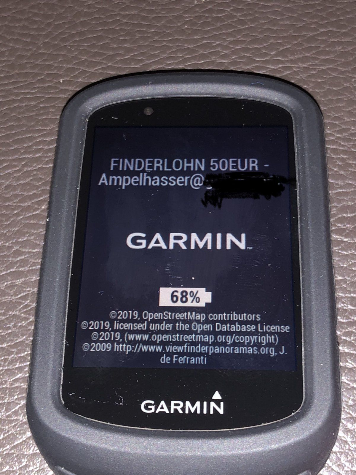

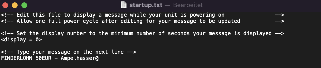

ich bin gerade vom Explore auf den 830 gewechselt. Beim Einrichten habe ich wieder die startup.txt angepasst und ich dachte mir, ich poste das mal hier; vielleicht ist es für den ein oder anderen interessant.
In der startup.txt kann man eine Meldung, die beim Start des Edge angezeigt wird, konfigurieren. Die txt Datei findet man im Datei Manager, wenn man den Garmin am Rechner anschließt.
Nachdem man die Datei geöffnet hat, kann man dort einen kurzen Text konfigurieren. Ich habe dort einen Hinweis für den Fall, dass der Garmin verloren geht, eingeben.
Nach dem Start des Garmin, wird der Text während des Startvorgangs angezeigt.
Ciao
