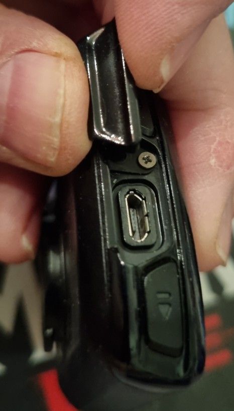

Auch beim 530er? Da sehe ich keine Öffnung, außer den USB Anschluss.

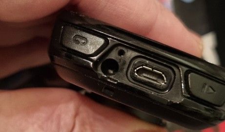

Denke mal es geht um folgende Öffnung, die ist auf deinem Bild doch auch zu sehen.
Das Problem hatte ich bei Regen auch schon, hab dann einfach mal auf Verdacht kräftig in dieses Loch gepustet, danach war die Messung der Höhenmeter wieder korrekt.

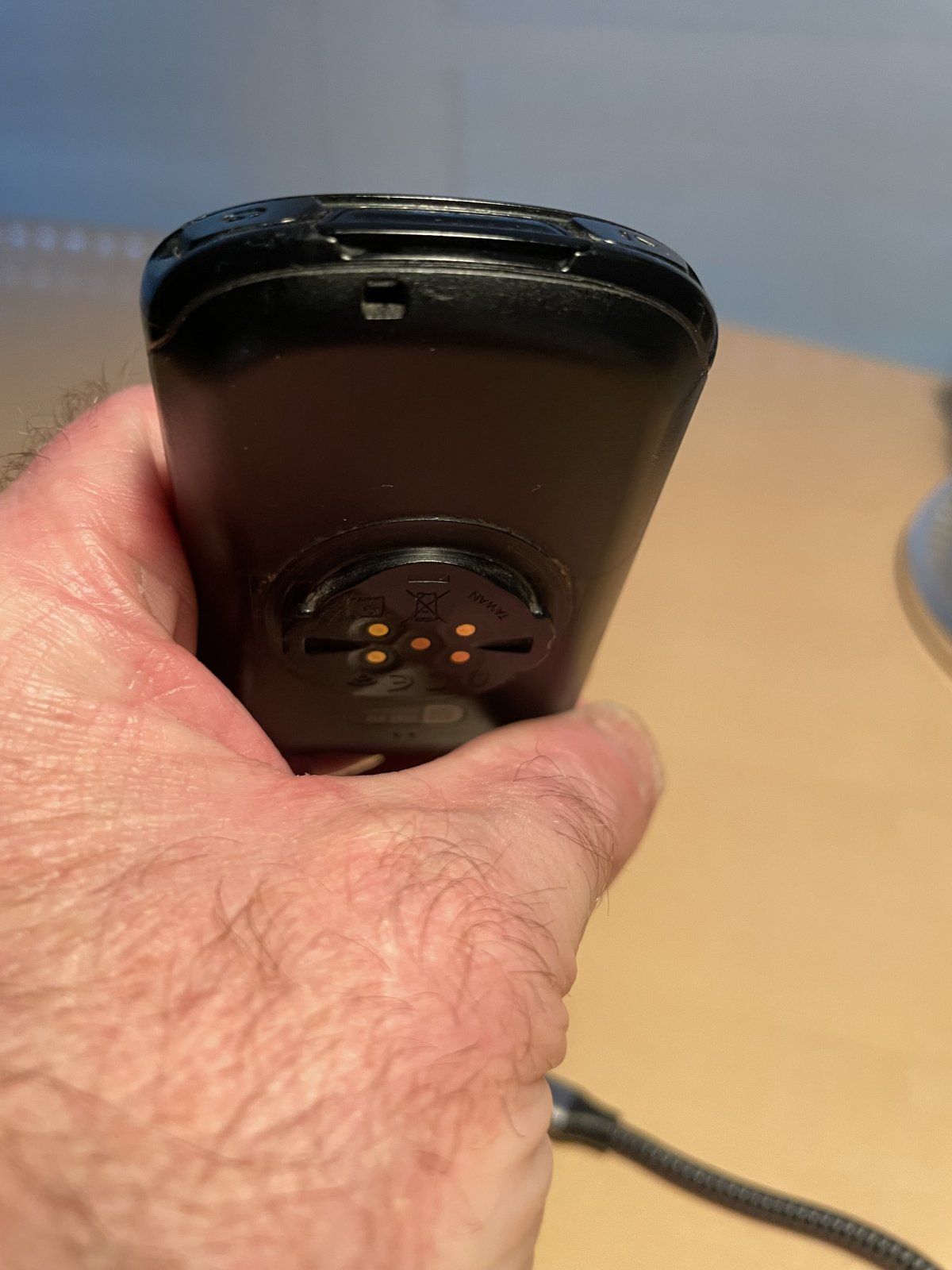

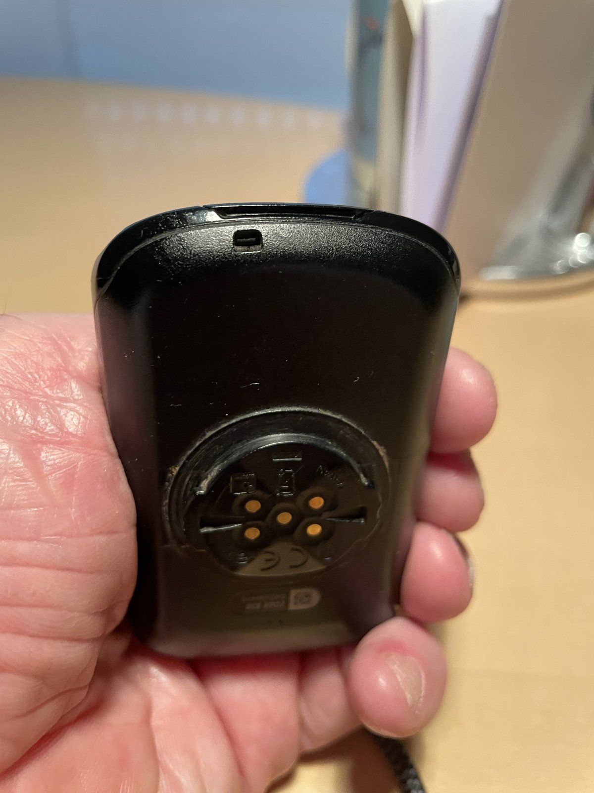

Hab ihn gefunden.
Das Barometer sitzt im hinteren Teil wo der usb Deckel Halter drin Sitzt.
Das weisse dingens.
Die Schraube und das metallteil halten den nippel des usb Deckels fest und dazu genug Platz das da Luft rein kann.
Also nicht wirklich direkt hinter der Klappe.
Eher so am Rand der Klappe.
Die Idee ist eher das hier wo der Deckel nich ganz bündig abschließt die Luft zum sensor entlagt des Deckels zur Befestigung geht
Das meiste kommt durch die bandschlaife und ein Teil um unteren deckelrand.
Passend ist die bandschlaufe direkt neben dem Halter.

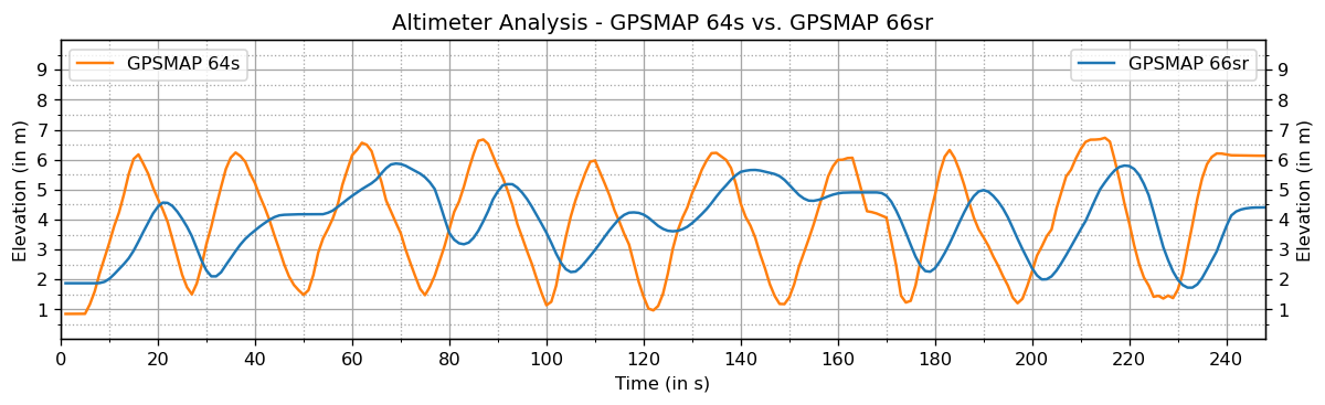

@Leaniel, ok, fast ne Minute ist natürlich schon hart. Ich hatte bisher nur ein GPSMAP 64s, 65s und 66sr in der Hand und einer der Hauptgründe, warum ich das 66sr wieder verkauft habe, war die Trägheit des Barometers.
Das Barometer selber ist nicht das Problem. Das Gerät muss aber über ein paar Meter die Höhe messen, um die Steigung zu ermitteln. Wenn man nur zwei Messpunkte direkt nebeneinander nimmt, dann ist das ziemlich ungenau.

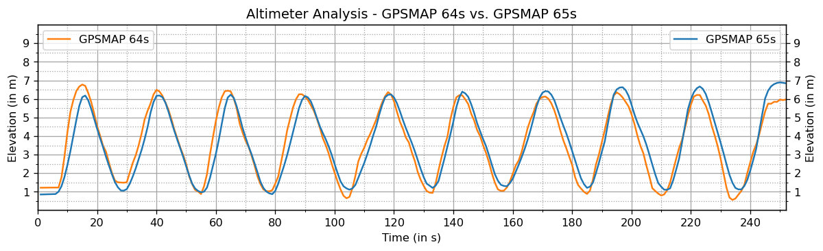

Beispiel: Zehnmal Teppe hoch und runter mit GPSMAP 64s in der linken und 65s / 66sr in der rechten Hand:

@SinusJayCee, wenn der Barometer des 530 (bzw. 540) wie beim GPSMAP 66sr träge reagiert, dann dauert es entsprechend länger, bis eine Neigungsänderung angezeigt wird. Bzw. man muss eine längere Strecke ohne Neigungsänderung zurücklegen, bis die angezeigte Neigung mit der tatsächlichen Neigung übereinstimmt.
Das stimmt, der Umkehrschluss aber nicht: Wenn die Neigunsanzeige träge reagiert, dann heißt das nicht, dass das Barometer auch träge ist.
@scratch_a, meine Befürchtung ist halt, dass es sich bei der Edge-Serie genauso verhält wie bei der GPSMAP-Serie. Also dass bei den neueren Geräten die Rohdaten (eventuell bauartbedingt) wenig taugen und dadurch auch die Anzeige hinterherhinkt.

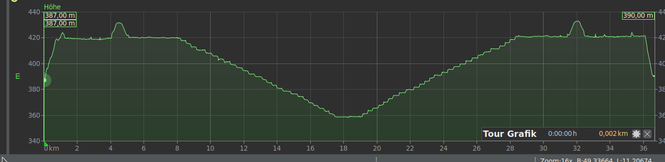

Mangels Vergleichsmöglichkeiten kann ich nur sagen, dass für mich mein Edge absolut zufriedenstellend ist. Wenn ich z.B. bei uns am alten Ludwig-Donau-Main-Kanal entlang fahre und es kommt eine Schleuse (die haben immer so 2hm, Steigung ca. 80-100m lang), dann wird das sowohl von den Höhenmeter als auch von der Steigung meines Erachtens korrekt, schnell bzw. genau genug dargestellt. Sowohl bei der Anzeige als auch bei der Auswertung.
Start und Ende haben eine Differenz von 3m...wenn man jetzt bedenkt, dass dazwischen 1:34h sind und es durch die einbrechende Nacht mind. 6°C kühler geworden ist und Garmin eine Genauigkeit von +-3m angibt, reicht mir diese Genauigkeit.
