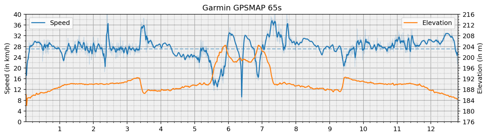

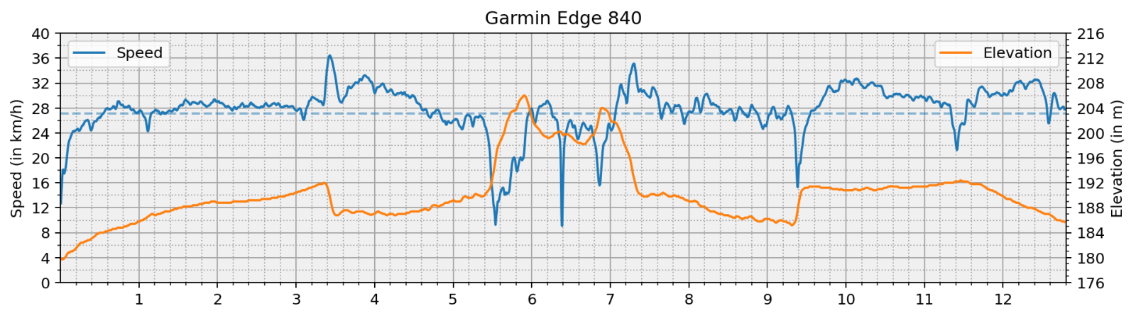

Der Barometer ist leider wie befürchtet Müll:
GPSMAP 65s​
Edge 840​
... das darf doch echt nicht wahr sein. 😭
Auf beiden Geräten war die automatische Kalibrierung an. Der Höhenverlauf vom 65s stimmt:
  • Start- und Ende auf gleicher Höhe
  • Verlauf auf Hin- und Rückweg (jeweils 6.4 km) sauber gespiegelt

Du hast aber mitbekommen, dass quaelnix zwei Parallelaufzeichnungen(?)* gegenübergestellt hat und bei seinem GPSMAP 65s die Start- und Endhöhe sehr dicht beieinander liegen. So einfach wird's dann wohl nicht sein.
* Parallelaufzeichnungen?: gehe ich jetzt mal davon aus, sonst würde die Grafik natürlich keinen Sinn machen, wenn die Runde an unterschiedlichen Tagen protokolliert wurde, weil dann in der Tat zu viele unbekannte Variablen mit einfließen.
@Ralphi, es war tatsächlich keine Parallelaufzeichnung, aber der Drift, den man in der Aufzeichnung sieht, ist genau der gleiche, den ich damals auch beim 66sr hatte und so was gibt es beim GPSMAP 65s quasi nicht.

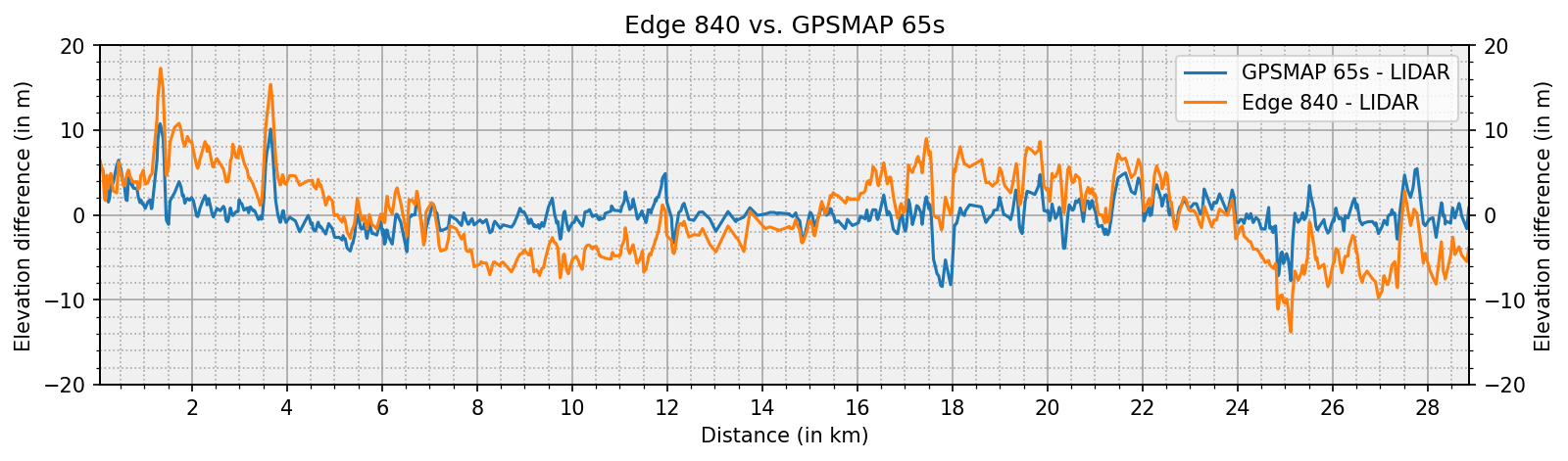

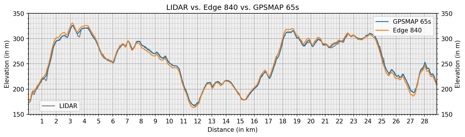

Ich war wohl etwas vorschnell. Das Teil ist offenbar doch brauchbar:
Höhenverlauf​
Differenzen​

Naja, das sieht ja wirklich ganz ordentlich aus.
Dann sind diese Vergleiche m.E. aber relativ sinnlos.
Sagen wir, sie sind von begrenztem Wert. Aber ich hab mit dem GPSMAP 65s im letzten Jahr insgesamt knapp 200 Tracks analysiert und so einen Drift bzw. ein Hängenbleiben auf einer Höhe gab es wie gesagt nie.
Mein letzter Kenntnisstand war der, dass nur Geräte der Outdoor Sparte inkl. der (nur Fenix?) Sportuhren diese Autokalibrierung aufweisen, wohingegen die Bike-Computer eine Autokalibrierung nur am Start der Aufzeichnung vornehmen (können).

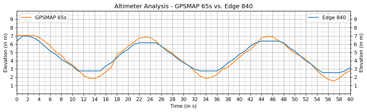

Das würde eventuell erklären, warum der Edge 840 innerhalb von 15 Minuten um 6 Meter driftet, nicht aber, warum das Problem beim GPSMAP 66sr (einem Gerät aus der Outdoor Sparte) in exakt der gleichen Form ebenfalls auftrat.
Es ist auf den ersten Blick zumindest recht nah dran an der Performance des 65s.
Das wären rund 5,3m .... da liegt der Edge näher dran.
Das "Plateau" in der Kurve sieht auch realistischer aus. Du musstest ja umdrehn und bist nicht rückwärts wieder runter :D
Was die Pausen beim Wenden angeht, dürfte die Wahrheit irgendwo dazwischen liegen, aber in Sachen Gesamtanstieg beträgt der relative Fehler beim GPSMAP 65s rund 1 % und beim Edge 840 rund 30 %.
Dazu kommt noch, dass die Spur leider doch recht häufig um mehr als 6 Meter daneben liegt. 😞
