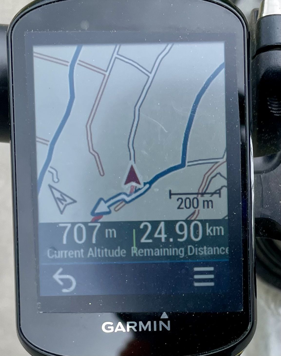

Hier mal Pleiten, Pech und Pannen von der letzten Tour:
Der Klassiker für mich. Schon beim links Abbiegen war ich mir nicht sicher, ob schon jetzt oder die nächste Möglichkeit. Was man nicht sieht, ist das die Wege stark in der der Höhe versetzt sind. Nach dem Abbiegen hat der Garmin sonst wo hin gezeigt, aber nicht in die Richtung, in die ich gefahren bin.

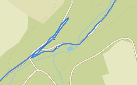

Hier war ich mir nur sicher, dass es nicht rechts ab geht.

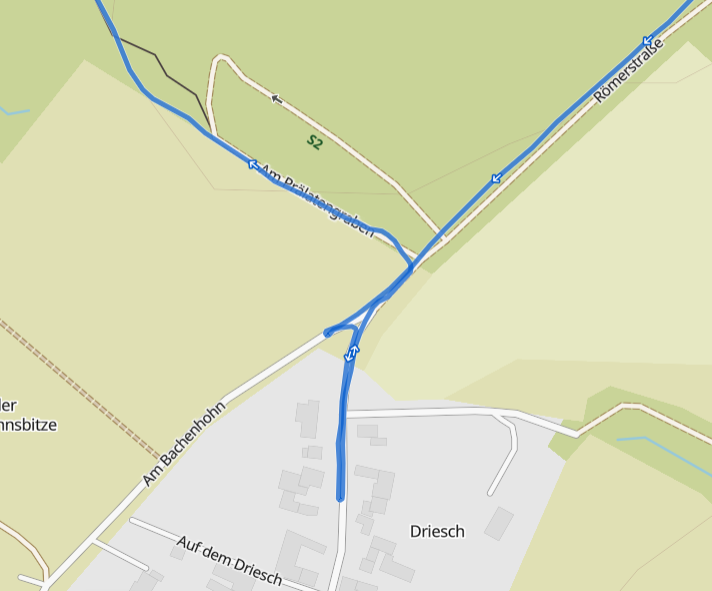

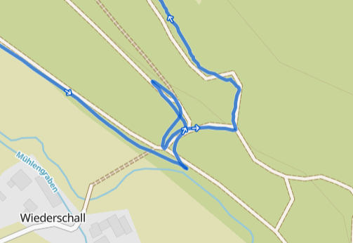

An dieser Stelle, war der Garmin komplett lost. Der Hinweis in "Prälatengraben" abzubiegen hat mir mangels Straßenschild nicht geholfen. Ich hatte eine befestigte Straße erwartet. An der Stelle, wo ich dann gewendet hatte war ich so weit gefahren, dass die angezeigte Route weg war.
Wie ist denn die Vegetation in der Gegend? Gerade bei der ersten Stelle, aber auch auf dem zweiten Bild ist die Position schon recht daneben. Wenn da viele, hohe Bäume stehen, ist das aber normal.
So ging es mir aber anfangs mit dem Edge auch, ich bin ständig irgendwo falsch abgebogen. Mittlerweile kann ich die Karte aber ziemlich gut lesen und verstehe, was das Gerät von mir will.
PS: Auf dem dritten Bild hast du den S2 Trail verpasst ;)
Ich kann mich nur gut an das erste und letzte Bild erinnern.
Links von mir ist die ganze Zeit eine Hügelkette. Bis zum ersten Abbiegen ist rechts freies Feld zum Bach hin. Sobald ich links abgebogen bin, ist alles dicht bewachsen und ich fahre letztendlich in einen Talkessel rein.
Den S2 Trail Anfang hab ich ignoriert, weil genau auf der Kreuzung drei Liege-Rad Fahrer Pause gemacht hatten. Den folgenden Teil hat ein Spaßvogel mit S1 markiert. Ich glaube aber, man hat die S2 nicht bis zum Ende durchgezogen. Das war mit 21% heftig steil und voll Wurzeln.

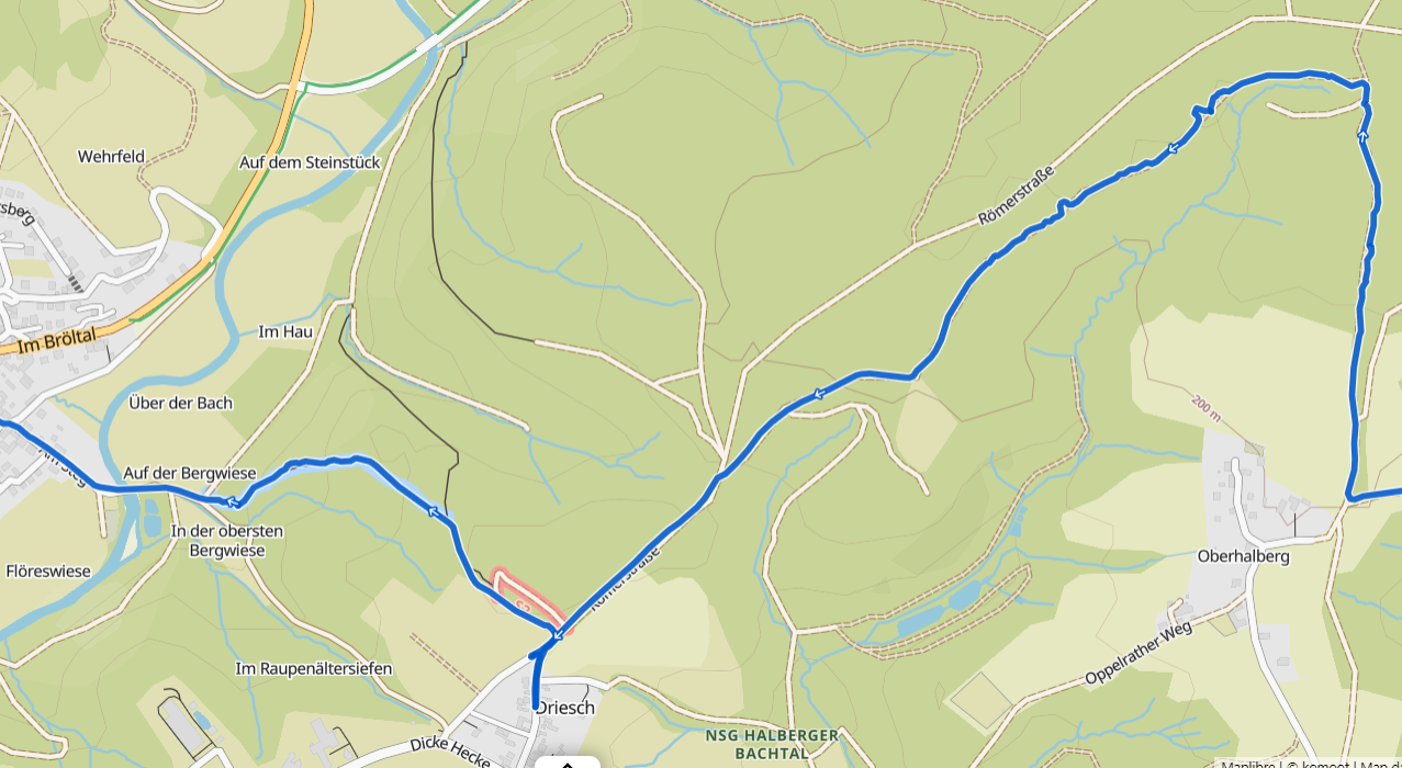

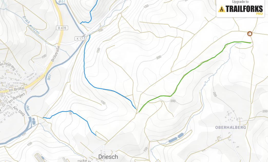

Der Vergleich Trailforks zu Komoot zeigt den Fehler: Am Anfang ist nichts. Auf Trailforks, wird der Trail im richtigen Verlauf blau gekennzeichnet. Das Blau kommt im Vergleich zu dem grünen Trail, von dem ich ja gerade kam, gut hin. Der grüne Trail wird in Komoot gar nicht erwähnt.
