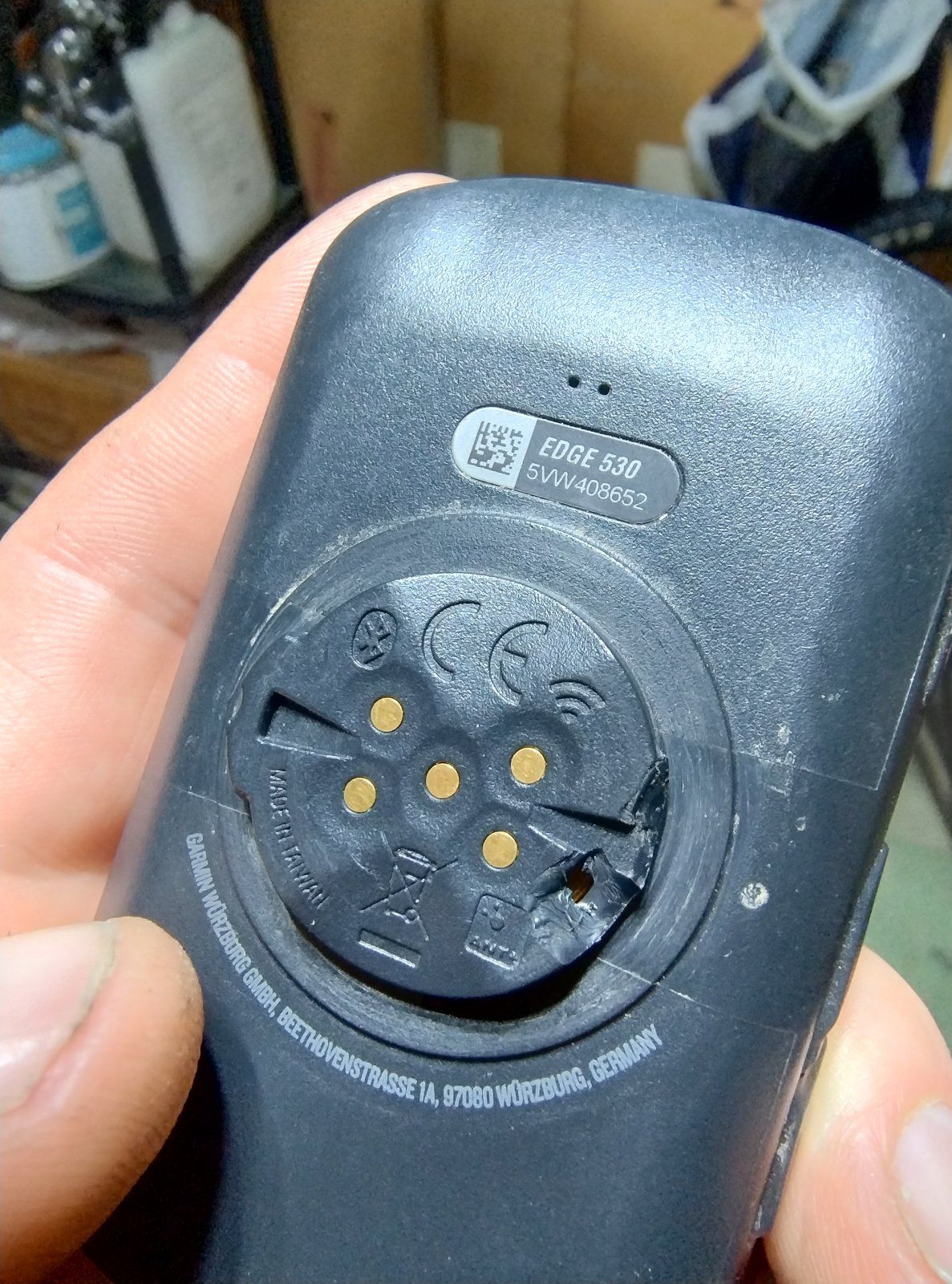

Danke!Es gibt/gab das komplette Gehäuse zu kaufen. Ist ein wenig fummlig auszutauschen aber geht. Leider finde ich auf die schnelle keine Quelle. Hier ist etwas bei Ali, aber wohl kein Versand nach De.
www.aliexpress.com/item/1005002418852654.html
Dann gibt es noch klebe-/Schraubadapter. Würde ich aber definitiv nur mit guten 2K Epoxid kleben. Die Gefahr durch die Schrauben etwas im 530 zu beschädigen wäre mir zu hoch.
www.aliexpress.com/item/1005006455723398.html
Sonst evtl. mal nett beim Garmin Support nachfragen. Habe gehört das die in manchen Fällen, selbst nach der Garantie, noch günstig gegen Refurbished Geräte tauschen.
Hab sowas Ähnliches beim Ali bestellt.Es gibt diese Quatermount Aufnahme als Ersatzteil. Das wird dann mit der defekten Aufnahme verklebt. Baut dann halt etwas höher auf als vorher.
Gibt's auch als kostenloses 3D Bauteil, falls du irgendwo Zugriff auf einen 3D Drucker hast.
https://www.thingiverse.com/thing:5773364
Hat mir hierfür jemand ne Lösung/Idee?
Oder wird auf jeden Fall ein neues Gerät benötigt?
Das abgebrochene Stück gibt es natürlich nicht mehr![]()
