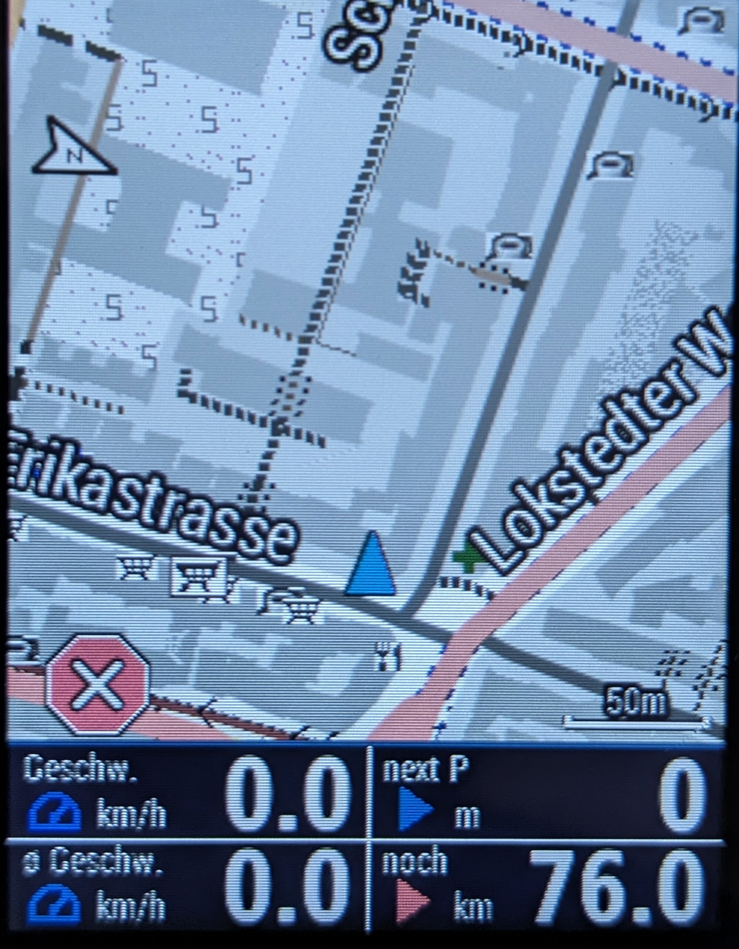

Hat jemand Informationen über die möglichen Einträge in den Kartenprofilen (*.kmtf im Folder MAPTHEMES auf dem Edge) oder weiß wo man etwas dazu findet? Mit Profilen meine ich Classic, Mountainbike etc.
Würde gerne meine Ansicht während der Navigation verbessern. Die aktive Route konnte ich schon anpassen. Mich würde interessieren was noch geht.
Ein Texteditor tut's, da braucht man keinen speziellen Editor. Die *.kmtf Dateien sind XML-Dateien.
Es lassen sich auch nicht alle Elemente verändern, sondern nur bestimmte Teile der Ansicht. Man kann wohl Teile der Kartenansicht ändern und die aktive Route und die eigene Position (also das Vehicle).
Hier mal ein Beispiel mit kräftigerer Route und die Position etwas größer und anderer Farbe:

Das XML in eine Datei mit der Endung '.kmtf' kopieren und im Ordner 'GARMIN/MAPTHEMES' ablegen. Anschließend im Profil auf dem Edge das Map Theme ändern.
ACHTUNG: nicht auf eine Strecke anwenden die der Edge schon gerechnet hat! Sonst kommt Anzeigemist raus! Die Route sollte mit diesem Theme berechnet werden.
Sieht dann etwa so aus:
