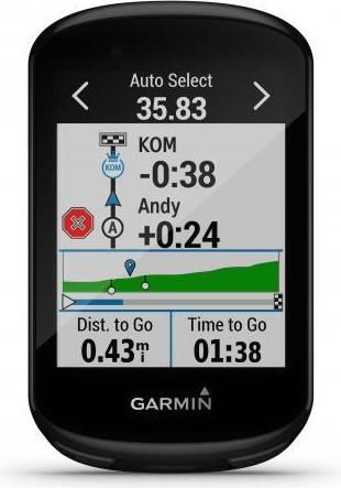

Seit meinem Umstieg vom 520 auf das 830 vermisse ich die Karten-Anzeige bei Strava Segmenten!? Ich bekomme immer nur so eine unübersichtliche Fortschrittsanzeige die aber nicht erkennen läst, ob ich gleich "rechts oder links" dem Weg für das Segment folgen muss. Vergleiche die beiden Bilder!
Ich habe noch keine Stava Segmente live genutzt aber normalerweise bekommst du Abbiegehinweise.
Zumindest gibt es bei den Segmentoptionen die Möglichkeit sie ein/aus zu schalten ;)
