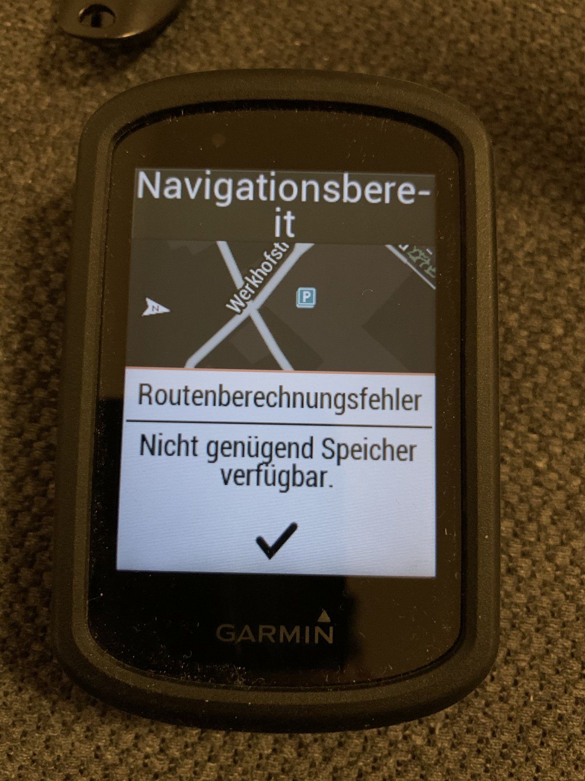

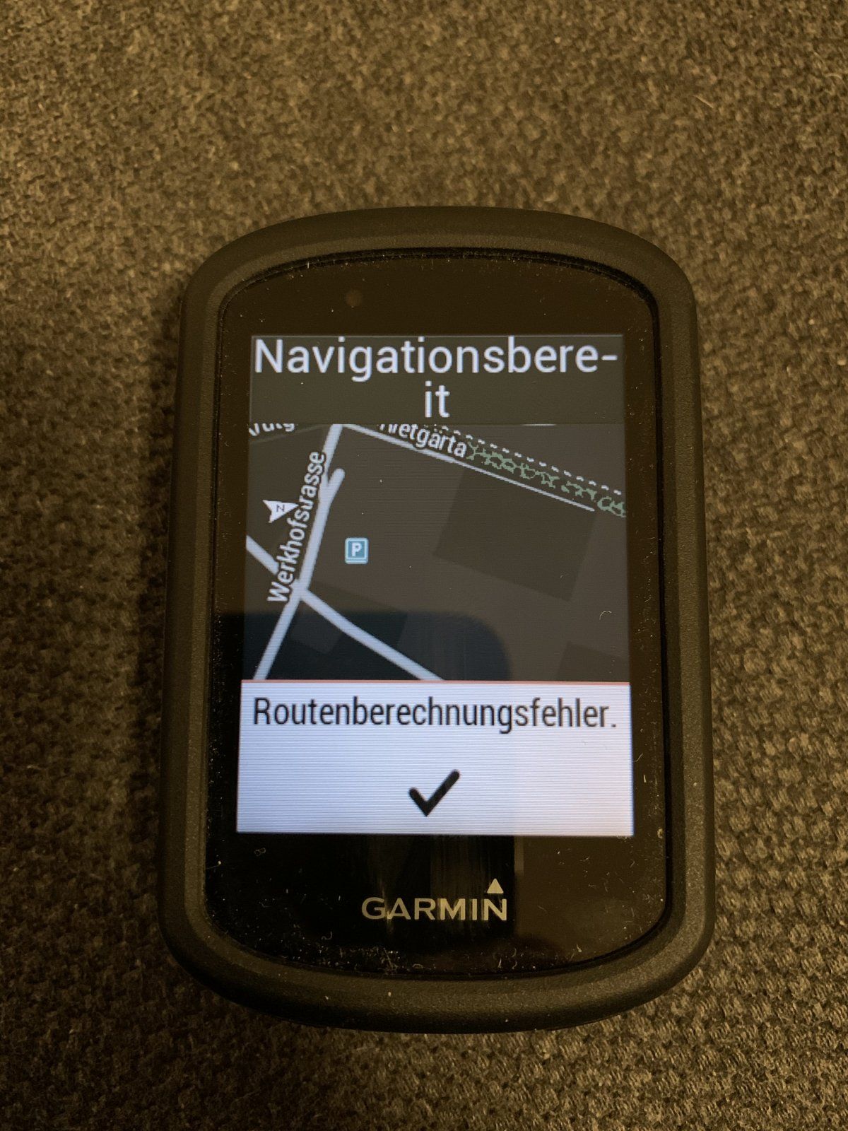

Heute wollte ich mich über normale Straßen zu einem 10 km entfernten Ort navigieren lassen. Die Adresse habe ich direkt beim 830 eingegeben und bekam bei der Routenberechnung folgende Meldungen:
Die Software ist auf dem neuesten Stand und neu gestartet habe ich auch. Hat jemand eine Idee?
Anhang anzeigen 1145434Anhang anzeigen 1145435
Bist du dir sich das du den richtigen Ort gewählt hast?
Die Meldung hatte ich auch schon, allerdings war der Ort super weit weg weil ich den falschen angewählt hab 🙈 Fehler bei der PLZ
