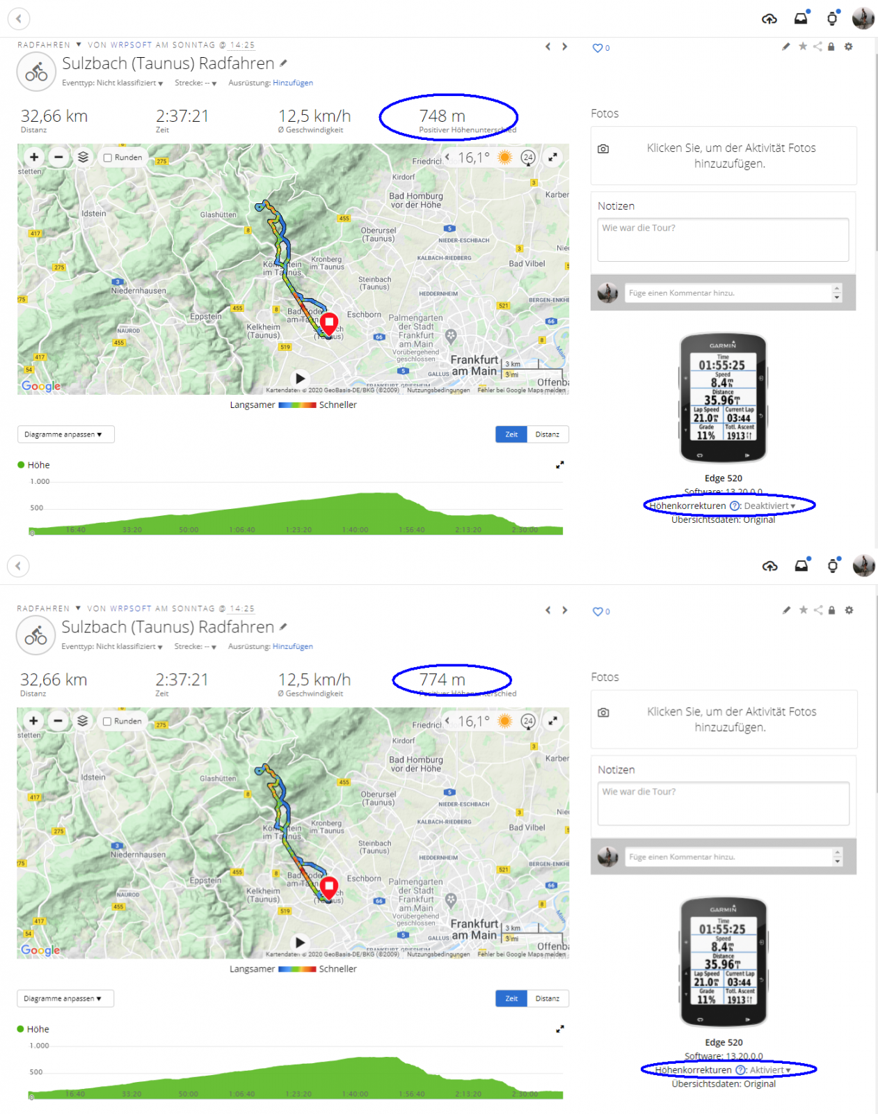

Das Problem sind die Höhenberechnungen der Web-Portale. Dazu habe ich hier mal eine Untersuchung veröffentlicht. Garmin Connect und AllTrails sind da mit Abstand am schlechtesten.
Nimm mal den BRouter, Naviki oder Komoot. Dann passts schon eher. Wobei ich BRouter und Naviki definitiv für die genauesten halte, Komoot hat immer bischen zu wenig
