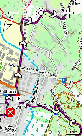

Immerhin sieht es wohl so aus, dass der 830er endlich Richtungspfeile auf die Routen bekommt. Das ist wohl in einer Beta-Firmware schon implementiert.
Mein 530 zeigt schon so dicke weiße Pfeile auf der Karte an. Firmwareversion ist 7.10. Oder meinst du etwas anderes?
So etwas hätte ich gerne:
