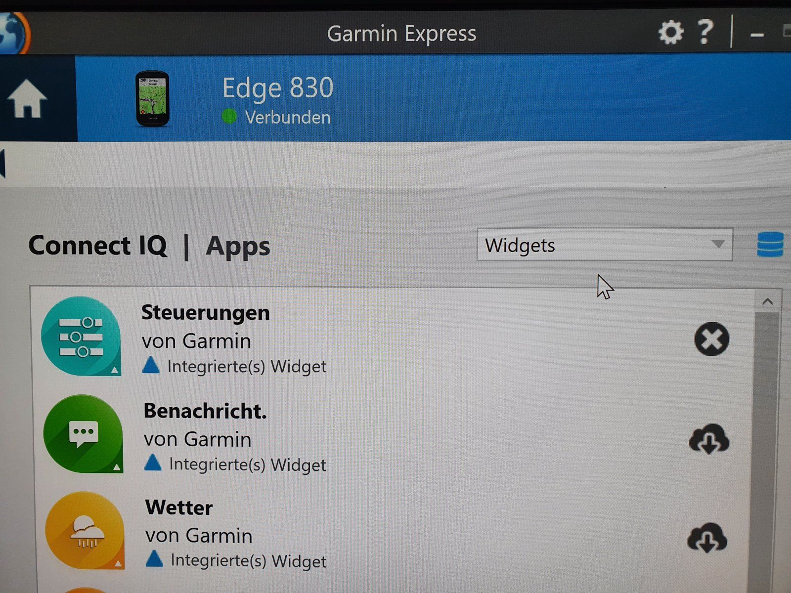

Bin mein edge am einrichten... kann mir jemand sagen wofür das widget Steuerungen auf dem Bild ist?
Wetter etc brauche ich nicht, habe normal außer Pulsgurt auch nichts mit dem edge verbunden...
Danke und Gruß
