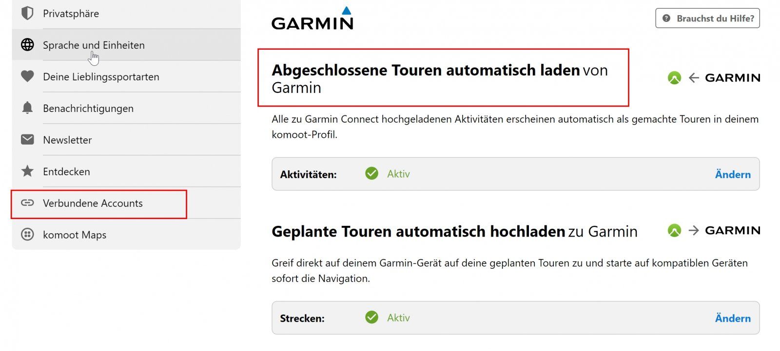

Ich habe da eine recht ähnliche Frage. Nach Beendigung meiner Aktivitäten wird problemlos vom Edge zu GC gesynct. Was mir fehlt ist die Übertragung in die gemachten Touren in Komoot.
Komoot ist auf dem Edge über ConnectIQ installiert, mein Profil ist geladen (starte und downloade meine Tracks auch über Komoot am Edge) und laut Komoot besteht auch die Verbindung zu GC.
Hat jemand eine Ahnung, woran es noch liegen könnte, dass in Komoot am Ende nichts unter den gemachten Touren angezeigt wird?
Du musst in Komoot deinen Garmin Account verknüpfen.
Danke!
Der erste Haken war schon gesetzt. Von daher hätte ich erwartet, dass das funktioniert.
Ich habe jetzt aber auch mal den zweiten Haken gesetzt und beobachte, was sich verändert. Vielleicht ist das für mich eine Verbesserung...
