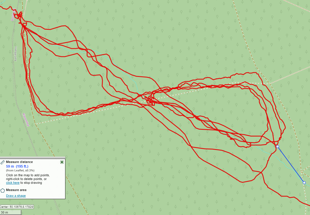

Mein Handy in der Hosentasche ist auch im Wald um Welten besser als das Garmin vorne auf dem Lenker. Hat mich halt gewundert, dass man teilweise 50m Abweichung hat im Wald - bin eigentlich von einer gleichwertigen GPS-Leistung, bzw durch die bessere Positionierung sogar besseren Leistung ausgegangen.
Mal zu Verdeutlichung ein Bild der "Genauigkeit" auf dem Gravity Trail Schläferskopf. Ich bin zwei Abschnitte mehrmals gefahren, also immer von links oben im Bild (nennen wir es mal "Start") nach rechts unten (ca. 800m), und dann "Zickzack" wieder nach links oben, am "Start" eine kleine Pause gemacht und das gleiche nochmal (manchmal auch in der Mitte eingestiegen).
Am "Start" ist ein breiterer Weg, man hat also eine gute Sicht auf den Himmel. Der Weg nach unten ist dann unter einem schönen Laubdach, der Weg hoch folgt wieder einem Forstweg, ist also wieder etwas lichter, aber nicht so licht wie der "Start".
Man sieht sofort wie extrem sich das auf die Genauigkeit auswirkt. Am Start passt sie recht gut (+/-10m), bis zum eigentlichen Ende des Abschnitts bin ich aber laut GPS-Track nicht gekommen. Ganze 60m daneben selbst im besten Fall, und das auf so einer kurzen Distanz!
Der weg hoch ist dann wieder etwas besser und oben angekommen pendelt es sich wieder auf eine bessere Genauigkeit ein.

Im oben gezeigten Fall GPS+Gallileo, intelligent, Software v3.50, GPS Firmware v2.42.
Man sieht aber, dass es nicht an zu wenigen Punkten liegt (ein Grund um auf 1s umzusteigen) und +GLONASS hat auch nicht zu besseren Ergebnissen geführt (der Gallileo Ausfall war übrigens schon wieder behoben, daran liegts also auch nicht).
Ich find's echt schade, von der Handhabung und Funktionsumfang passt es, auf Straßen ist es auch super präzise, aber diese extreme Ungenauigkeit im Wald stört schon gewaltig. Hatte schon die Situation, dass ich an dem Weg den ich fahren wollte vorbei gefahren bin, weil er laut GPS ja nicht kommen sollte (war nicht im Navigations-Modus, sondern einfach nur mit Blick auf die Karte bei der Fahrt).
Mich würde aber interessieren, ob es ein generelles Problem ist, dass alle betrifft oder nur einige Geräte...

Ich habe den Garmin Edge 520 Plus. Bei den kann ich als Datenfeld GPS Genauigkeit einstellen. Dann zeigt er egal was ich für GPS Signal auswähle 3m an. Vielleicht kannst das auch mal anzeigen lassen, ob dann beim Fahren die Genauigkeit abnimmt, also dass er dann wirklich auch 10 oder 60m anzeigt.
Wie bei mir auch. Vielleicht sagt es nur die Genauigkeit an, anhand des ausgewählten GPS. Müßte ich mal ausprobieren und mit dem Edge in den Keller gehen ob dann immer noch 3m dort steht.

ich habe auch öfters große Abweichungen was die GPS-Genauigkeit angeht. Anzeigen tut er quasi immer 3m Genauigkeit. Die Aufzeichnung ist aber zum Teil sehr grottig. Passiert immer wieder und nervt sehr. Mein alter 520er war da viel besser, bzw solche Probleme hatte ich nie in meiner Gegend beim RR oder MTB fahren :-(
Galileo funktioniert noch nicht richtig. Lass das weg.

Alle die Probleme mit der GPS Genauigkeit haben, stellt bitte GPS only ein. Damit wird der GPS Empfang deutlich besser. Das gilt für alle Garmin Geräte.
