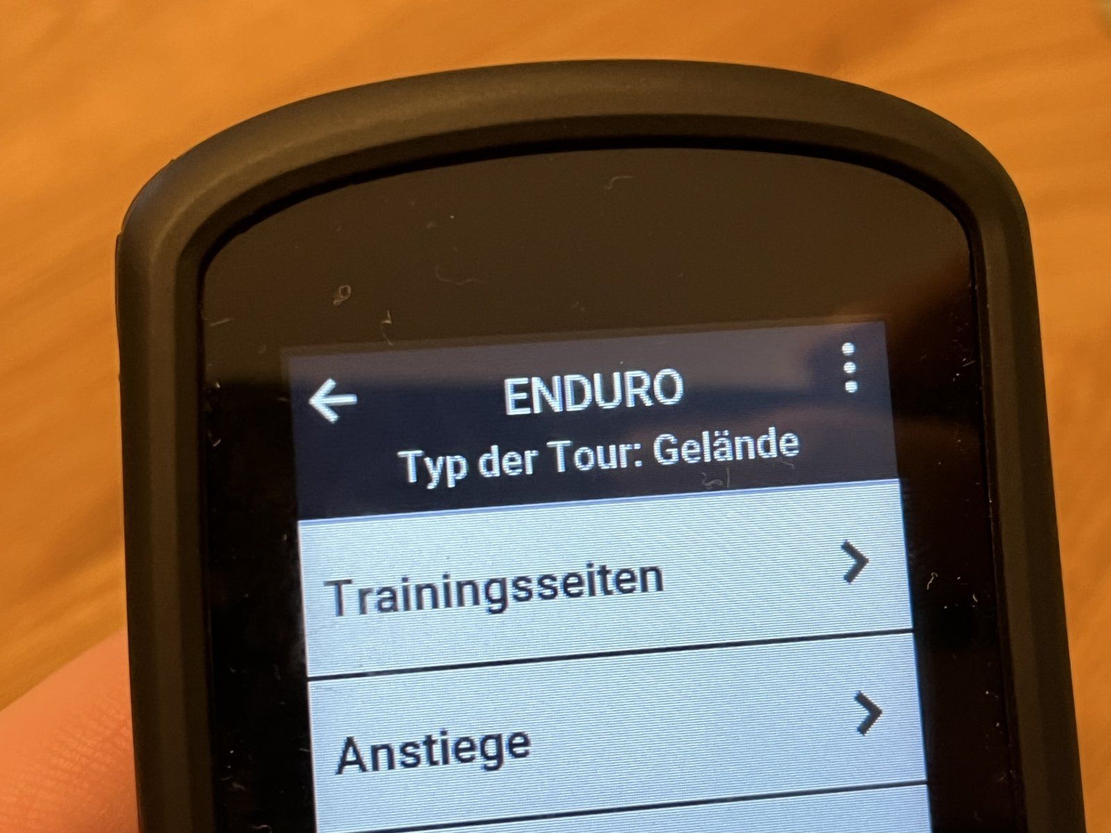

Du klickst auf das Profil, gehst auf Navigation und unter Routing kannst du auf MTB umstellen.noch keine Möglichkeit gefunden am Explore 2 direkt den Typ der Tour zu ändern. Hat jemand eine Idee?
Habe ich gerade getestet. Ändern des Routing Modus ändert nichts an der "Art der Tour" leider.Du klickst auf das Profil, gehst auf Navigation und unter Routing kannst du auf MTB umstellen.

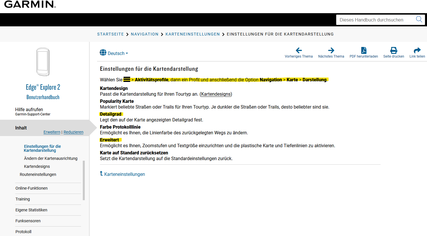

Bei jedem Edge kann man den Detailgrad und unter Erweitert noch mehr einstellen.
Hast du das beim Explore 2 gemacht?
