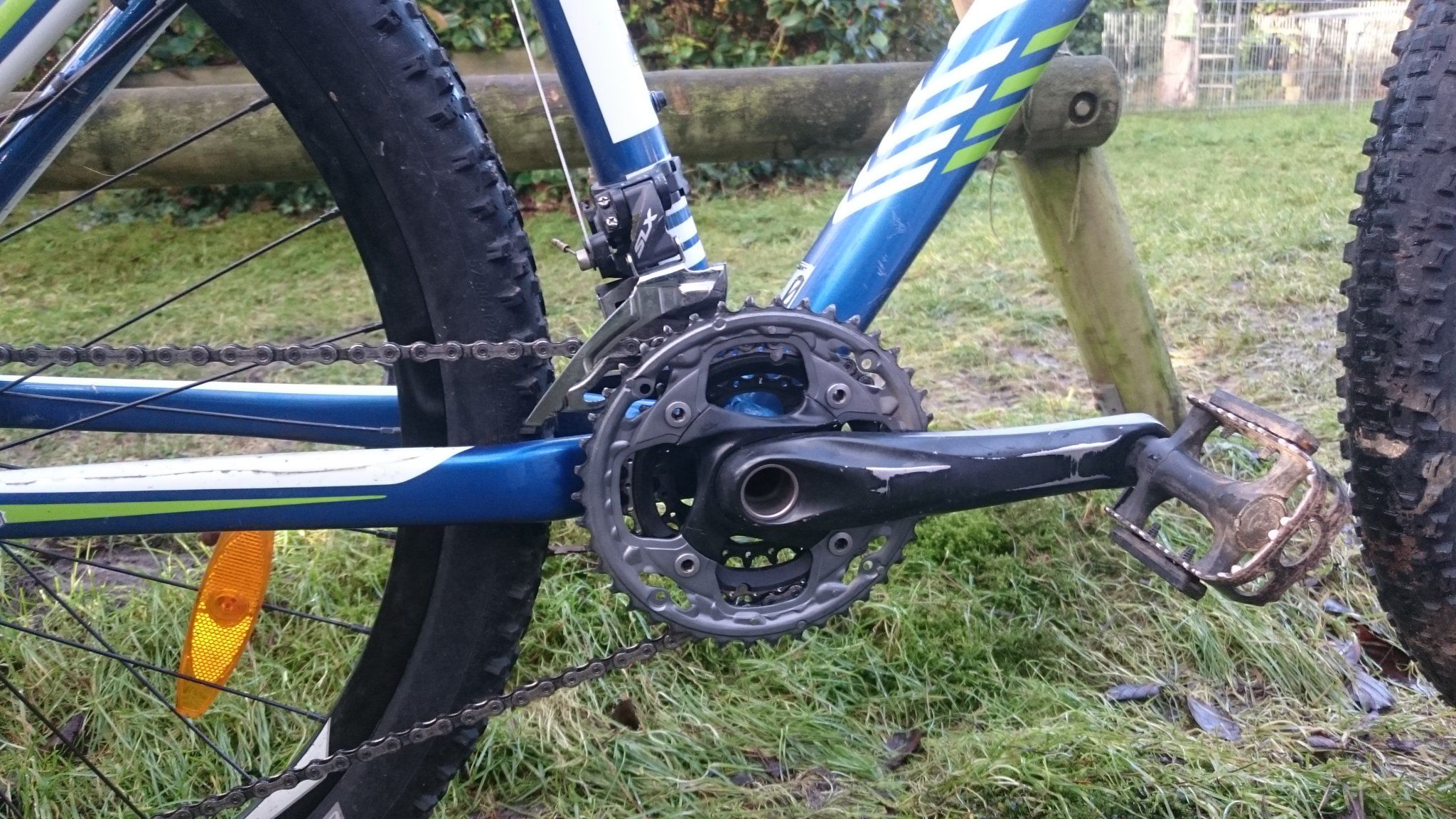

So, bin zurück in Hamburg und hab das Giant Talon im Gepäck. Wie befürchtet entsprach der tatsächliche Zustand nicht der Beschreibung. Das Teil wurde in dem letzten Jahren offensichtlich schon ordentlich bewegt. Kettenblätter tendieren schon leicht Richtung Haifisch. Da wird der Austausch Kette/Ritzel/Kettenblätter bald anstehen, auch wenn alles noch einwandfrei funktioniert. Schnellspanner ist leicht verbogen. Reifen sind ziemlich runter. Schrammen hat das Teil auch. Aber der Rahmen ist in Ordnung, und alle Lager und die Gabel funzen einwandfrei. Ich hab dafür nun 300 Ocken gezahlt. Größe sollte passen. Ich bin 183 und komm auch noch damit einigermaßen klar. Der Kumpel ist 5cm kleiner, sollte also passen.

Achja, der Druckschalter des Bowdenzugs für das Lockout der Reba bleibt zumeist eingerastet, läßt sich also nicht entriegeln. Die Rückholfeder in der Gabel sowie der Bowdenzug funzen einwandfrei. So kann man nur ohne Lockout fahren. Wer ne Idee was da im Schalter hakt?
Da bleibt leider nur der Tausch des Schalters.
Die Schalter von RockShox sind dermaßen was von "windig" aufgebaut...
Habe mal 2 Abende an so einem Teil rumgefummelt und dann entnervt aufgegeben. Ein wirklicher Grund für das beharrliche Nichtfunktionieren war nicht zu finden. :confused:
Okay.. :crash:
Der Kumpel ist allerdings gelernter Feinmechaniker, vielleicht kann er dem widerspenstigen Teil ja sein dunkles Geheimnis entlocken. :ka:
Dieses international anerkannte und, äh, zertifizierte Verfahren, so ausgebufft wie die berühmt-berüchtigte Rasterfahndung, hab ich dem Teil schon vor Übergabe erfolglos angedeihen lassen, dachte ich krieg das auf die Schnelle noch repariert.. :crash:
Das Teil bewegt sich ja schon, aber die Rasterung hakt zumeist. Richtig zerlegt hab ich den Schalter allerdings nicht, das kann der Hörr Feinmechanikör gefälligst selbst erledigen.. :o
Das hat seine Freude natürlich nicht im Mindesten an dem feinen Rad getrübt, da haste natürlich recht. Ist ja auch nur ne Kleinigkeit. Die Größe des Rahmens passt übrigens auch. :daumen:
Wenn der Poplock nicht aufmacht, liegt es in fast allen Fällen an der Rückholfeder in der Gabel.
Die muss man einfach etwas mehr vorspannen (irgendwo gibt's dazu auch einen Faden) , wenn das nichts bringt die Zughülle erneuern.
Es gibt wenig, das so simpel aufgebaut ist wie der Poplock selbst, da braucht man maximal etwas dünnes Fett am Drehpunkt.
