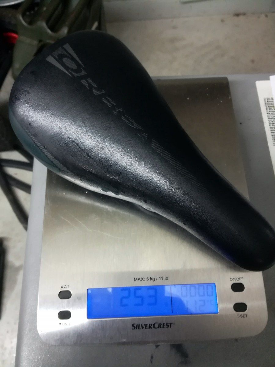

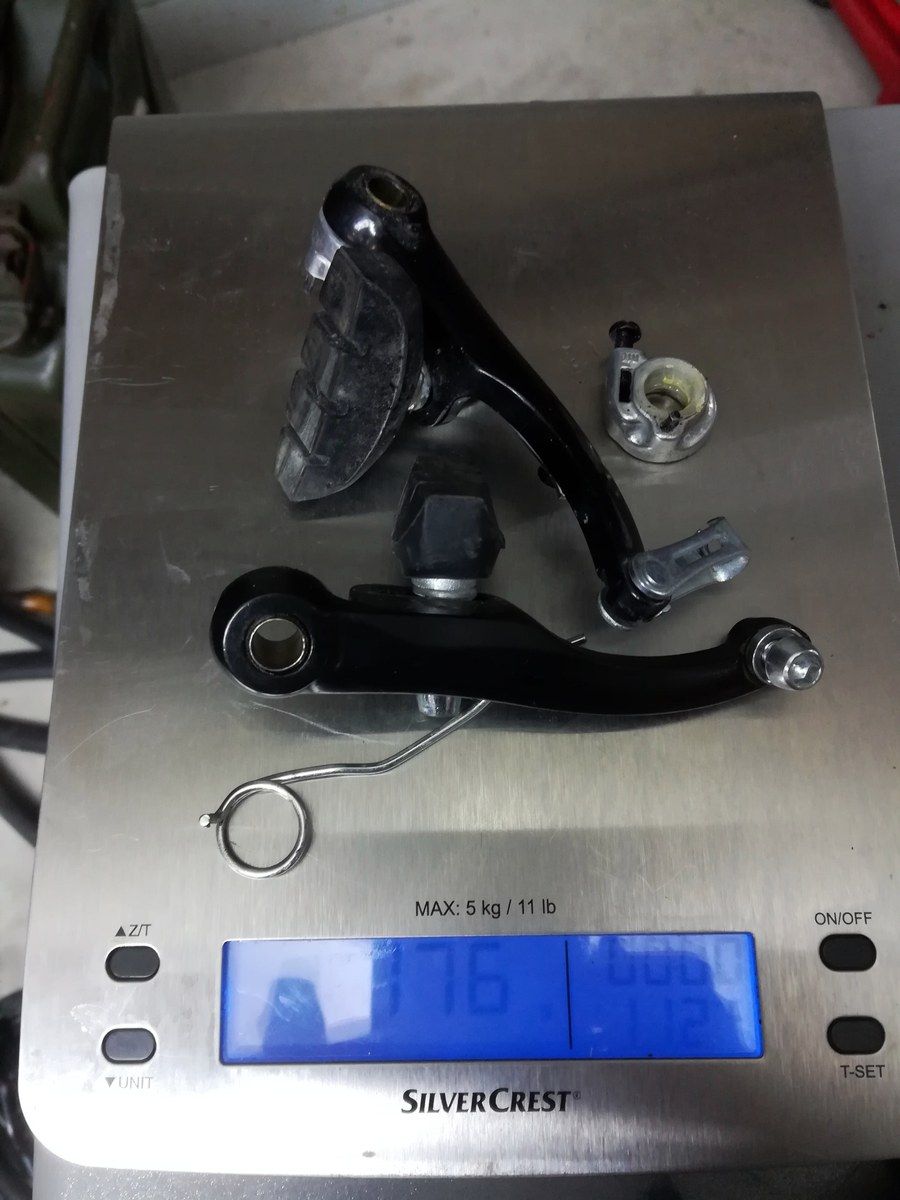

natürlich habe ich es sofort zwecks Bestandsaufnahme zerlegt.:hüpf:
manches war leichter als gedacht.
in Summe hat das Rad 10308 (rechnerisch meine Kofferwaage finde ich grad nicht) wobei ich ein paar teile zusammen wiegen musste (* gibt das in der Liste wieder) wegen Werkzeugmangel.

Das Zerlegen und die Tabelle sind schon mal ein sehr guter Plan. Btw: Dein Screenshot-Werkzeug gefällt mir, das mache ich auch manchmal... ;)
Apropos Werkzeug: Es gibt von Point ein halbwegs passables Set. Dann hast Du erstmal das wichtigste zusammen und musst nicht wegen jedem Kleinkram zur Werkstatt. Bei manchen Sachen ist das aber eher sinnvoll, wenn es um selten benutzte Werkzeuge geht. Bei mir ist das zum Beispiel das Aufschlagen vom Steuersatz-Konus auf die Gabel.

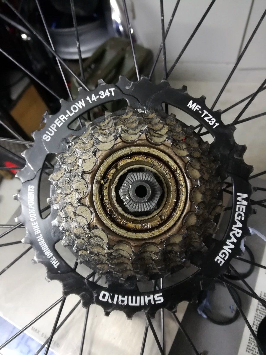

Deine Hinterrad-Nabe ist übrigens kein normaler Freilauf, sondern ein Schraubkranz, bei dem der Freilauf in der Kassette eingebaut ist. Das ist ein gewisser Gewichtsnachteil und Du bist in der Auswahl der möglichen Ritzelabstufungen etwas eingeschränkt. Und das Werkzeug ist in aktuelleren Sets eher nicht vorhanden...
Aber apropos "Gewicht": Mach Dich nicht total verrückt deswegen. Unser Junior hatte als 20"er ein umgebautes BMX, ohne Schaltung, hatte trotzdem Spaß und hat lange Touren und verblüffender Weise auch sehr ordentliche Steigungen geschafft. Die zu lange Kurbel hat dabei vermutlich sogar geholfen... ;)
Nimm die Reifen nicht zu schmal, die Teile sollen ja auch federn/dämpfen und im Rad nicht verloren wirken.

Hi,
schöne Liste.
Meiner Meinung nach könnte man am einfachsten und auch günstigsten Gewicht sparen bei:
  • Gabel, hast Du schon beschrieben
  • Lenker, keine große Sache einen Lenker für ein Kinderbike mit 100g, oder zumindest 150g zu finden (gebraucht kürzen oder neu bei Ali), d.h. 250g Gewichtsersparnis für ~20€
  • Reifen, 500g liese sich mit leichten Reifen sparen (Du weißt ja wo's welche gibt ;-), vlt. hilft auch mein Beitrag hier: #2022)
  • LRS ist auch recht schwer, hier wären schon -400g drin, man muss aber schon kreativ werden damit hier die Kosten nicht aus dem Rahmen fallen
  • Sattelstütze 100g weniger wären drinn, beim Vorbau 60g, finanziell interessant aber auch nur mit günstigen Neuteilen oder was gebrauchten?

Bei der Hinterrad-Nabe kannst Du erstmal versuchen die Lager nachzustellen. Auch fabrikneue Räder (meist im niedrigeren Preissegment)
laufen oft rau, weil die Konen der Lager zu stark angezogen werden.
Ein Umbau ist da recht komplex, weil alles zusammen passen muss.
Und ein Tausch von Hinterrad, Kassette, Kette und Schalthebel wäre mE für den ersten Schritt zu viel. Dann lieber für die leichten Reifen etwas mehr Geld ausgeben...
Den Schaltzug würde ich auf jeden Fall tauschen. Es gibt Teflon-beschichtete Züge, Dein Fahrer wird sich über die geringeren Bedienkräfte sicher freuen. Und die Radien nicht zu eng wählen, das hilft auch.

da ich die Kassette selber nicht runter bekomme, geh ich morgen zum runter machen. Das Einspeichen habe ich noch nicht gemacht - traue es mir aber zu.
