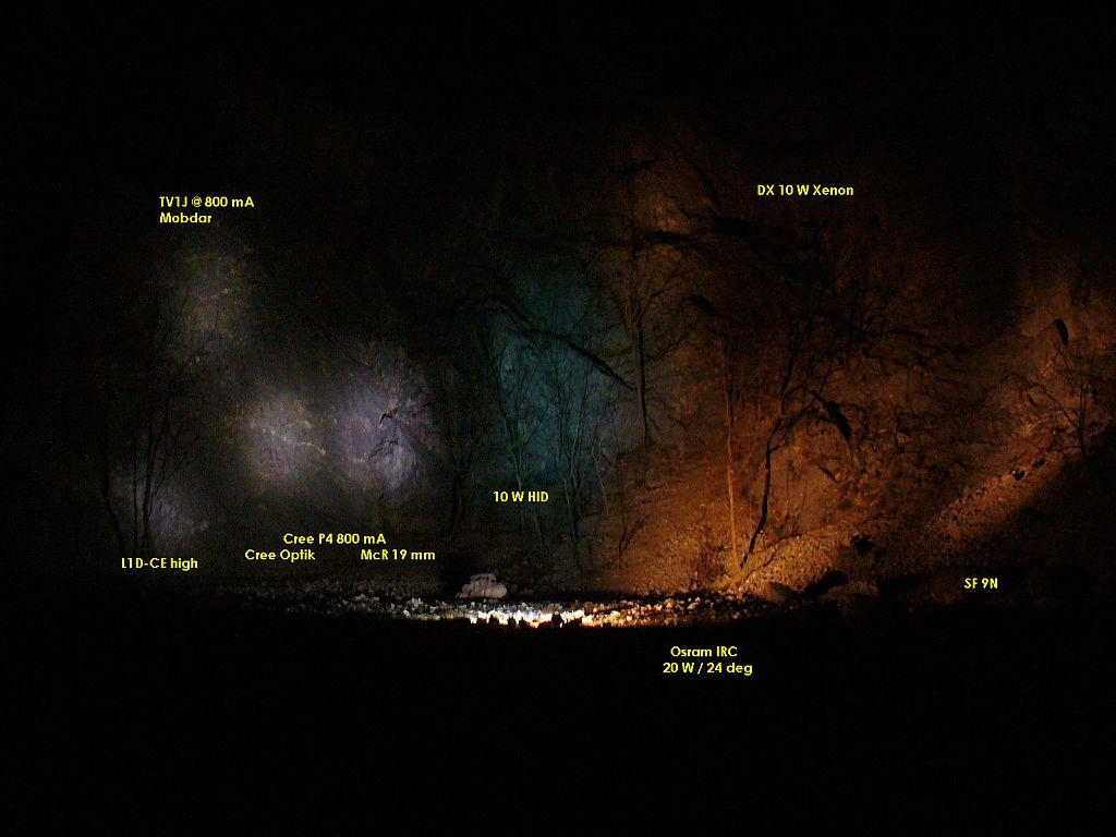

Letztens mal ein interesanter Gedanke in einem anderen Tread hier, so à la "bin gespannt, wann die Leds so weit sein werden, HID zu ersetzten".
Also entweder ich habe da einen extrem miesen Brenner, oder es ist bereits so weit: ;)
war heute Abend im Wald (den endlich beendeten Taschenlampenmod (3. v. l.) ausprobieren.
v.l.n.r, Abstand Lampen <-> Wand je ca. 20 m:
  1. Fenix L1D-CE (high)
  2. Lux III TV1J @ 800 mA, Mobdar
  3. Cree P4 @ 800 mA, Cree Optik 6 deg.
  4. Cree P4 @ 800 mA, McR 19 mm Reflektor
  5. W-A 10 W HID, läuft auf ca. 14 W von der Batterie
  6. Dealexterme 10 W 18650 Lampe
  7. Osram Decostar IRC, 20 / 24 Grad, am 14,4 V Li-Ion
  8. Surefire 9N
wieder extremst herausgekommen:
* die HID ist zu vergessen
* EINE der Cree ALLEINE ist schon stärker als die 9N, die ich bisher bei Nightrides verwendet hab und reicht locker um damit im Wald herumzufahren, Wirkt sogar heller als die HID.
* die Optik und der Reflektor schenken sich gegenseitig kaum etwas, allerdings gibt es nahezu kein Streulicht mit der Optik (gut für Stadtanwendung), mit Reflektor rund um den Hotspot ein gut nutzbares Streulichtfeld.
Reflektor daher imho besser.
Way to go: triple Cree/SSC Licht, um den Li-Ion weiter verwenden zu können (einfachere Regelung als mit einer quad-emitter-anwendung). Ev. mit leicht versetzter Anbringung der Led mit zentraler Überlappung + dreieckigem Leuchtbild.
Ist schon heute deutlich besser als eine HID, außerdem kann man die Farben der Wegmarkierungen dann auch erkennen, ist mit HID nicht so.
und für die völlig Verrückten: 6-8 der Led und selbst IRC kann sich im Vergleich eingraben lassen
