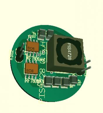

hallo thomas,
sst-90 lampe ist in der mache. treiber ist soweit designed und
die platine bestellt.
soll eine 3-dach sst-90 mit 26mm optiken werden, in robert seinem
gehäuse...
unten mal eine 3d ansicht des treibers... hat 32mm durchmesser...
grüße
karsten

3-fach SST90! das sind 90W, mit Treiber 100W Leistungsaufnahme (und auch fast soviel Abgabe über den Kühlkörper). Na das wird eine sportliche Herausforderung! Vermutlich kommen fast 5000lm raus, aber bei der Leistung und dem Aufwand ist das Ganze eher unter dem sportlichen Aspekt zu betrachten. Da nehme ich lieber eine HID aus dem Schrank;).
Wenn Ihr fertig seid muss das Ding auf jeden Fall mal zum Messen!
Gruß
Thomas (der auch schon über eine 7-fach SST90 nachgedacht hat aber doch wieder zu HID kam)
