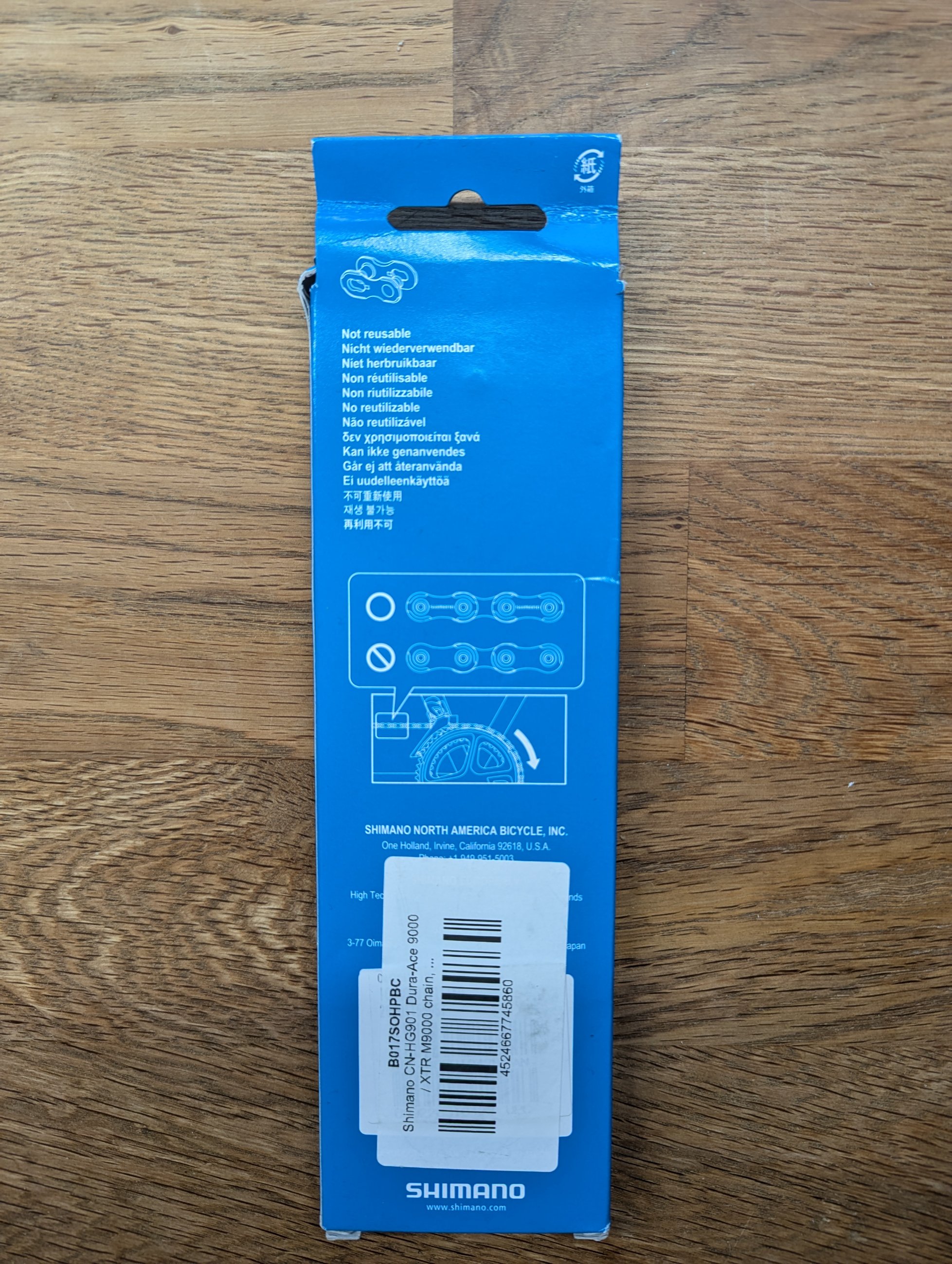

Hallo zusammen,
habe gerade eine Shimano HG901 Kette von Amazon (direkt) bekommen, bei der die Verpackung entweder neu ist, oder eine Fake Kette. Kette sieht erstmal normal aus, hohle Stifte, Quick-Link extra, mit richtiger Beschriftung.
Auf der Kettentüte ist kein rosa Aufkleber zur Laufrichtung. Verpackung hat goldenen Druck neben Chain.
Auch die Rückseite ist anders - aber schaut selbst...
Danke für eure Einschätzungen!

Hallo zusammen,
warum kauft man auch FahrradTeile bei Amazon ?
https://www.bike-components.de/de/S...-Quick-Link-Kette-CN-HG901-11-11-fach-p58736/
wenn es Dir suspekt vorkommt schick sie zurück und order in einem Laden mit Namen neu....
für mich sehen die Rundungen an den Gliedern nicht korrekt aus aber nur meine Meinung
