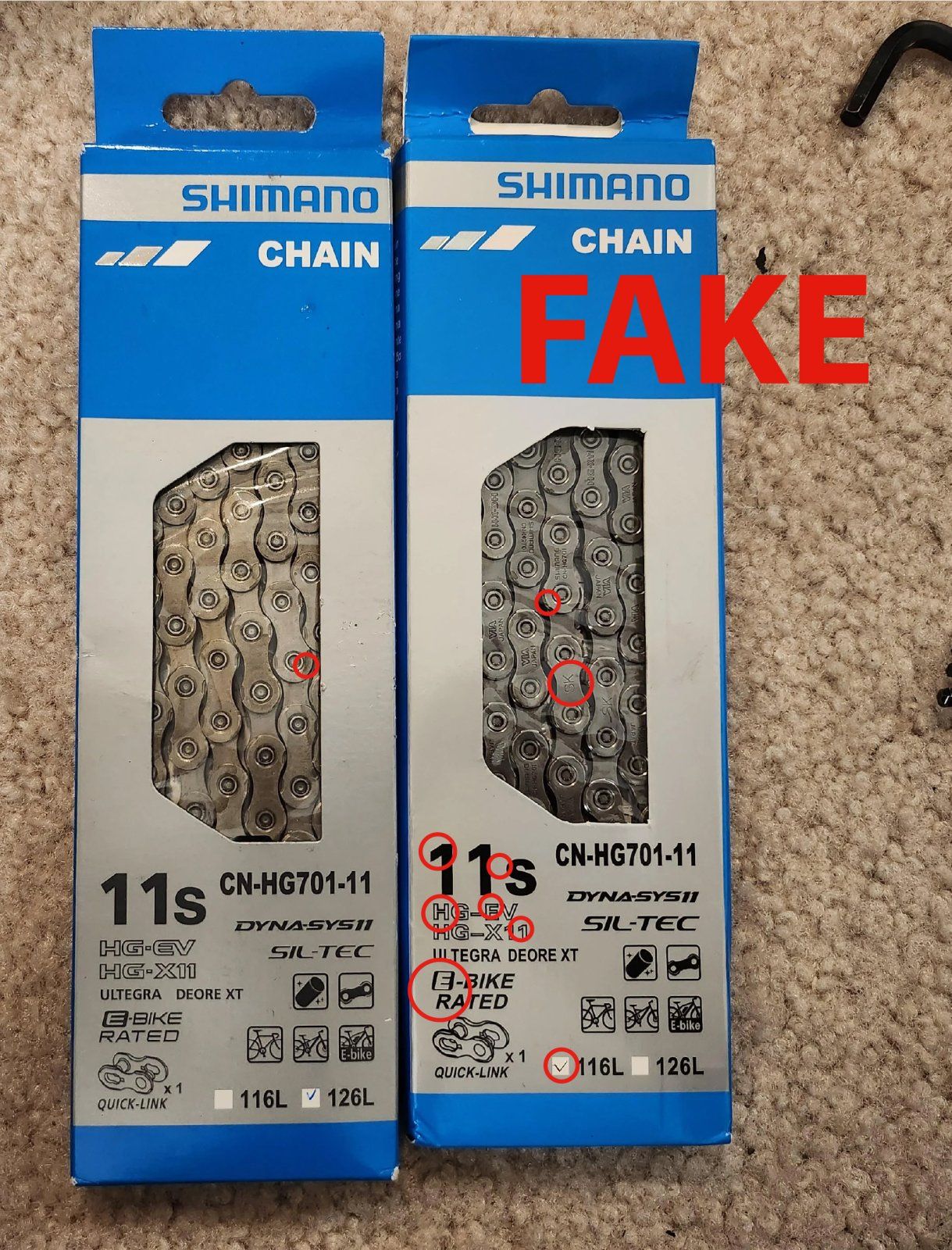

Wenn man sich die FAKE HG-701-11 ansieht, erkennt man schnell den Unterschied: die Beschriftung ist inzwischen auch EINSEITIG aber sehr grob eingestanzt. Schimano Beschrifung ist sehr fein und regelmäßig. Bei der Shimano Kette sind die Kettenglieder etwas angefräst, des besseren Schaltens wegen. Bei der Fake-Kette sind die Glieder regelmäßig.
Übrigens, was auf dem Karton steht ist relativ egal. Kartons können 1:1 kopiert werden. Bei der HG-701-11 ist das etwas schluderig gemacht. Die Schrift stimmt nicht 100%ig, die silbernen Streifen fehlen.
Bin auch reingefallen, hier ein paar Merkmale einiger aktueller Fälschungen (meistens sieht man es an den Schriften sofort). Meine Kette hatte nach einem Monat und ca. 250km eine Längung von 1,5mm!
