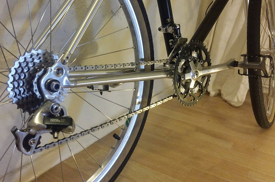

Gestern erstmal die angekommenen Teile gereinigt, "poliert" und Probesitzen lassen.
Schaltwerk, Umwerfer, Kurbelgarnitur, Kette das passt erstmal! Ich will eigentlich eine XTR-Kurbel poliert mit einem großen schwarzen Kettenblatt und zwei silbernen verbauen, da hat mir bisher kein Angebot zugesagt.

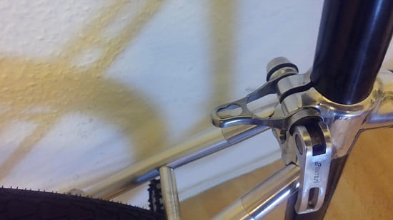

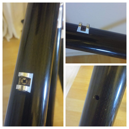

Beim Cantihalter fehlt doch etwas damit der Schaltzughülle nicht durchrutscht?
Dann fehlen mir leider die Befestigungen für Flaschenhalterschrauben.
Kennt vielleicht jemand ein passends Produkt, vom Prinzip muss dort erst eine art Hülse eingeklebt, geschraubt, was auch immer werden, welche schätze ich 4-6mm Innensechskantschrauben aufnehmen müsste

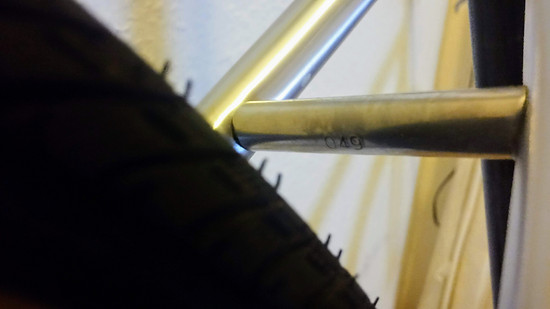

Rahmennummer 049? :ka:
Hi @ExoDus
zur Gewindeniete gibt's nen ganz ordentlichen Artikel mit Tips im Tour Magazin:
https://www.tour-magazin.de/service/werkstatt/befestigung-fuer-flaschenhalter/a9040.html
Hatte das Problem mit den Buchsen auch schon mal für das Kinderrad eines befreundeten Sohnes....
Hab's ehrlich gesagt zu nem guten Radladen gebracht und war für nen 10er in die Klassenkasse dann gerettet, war aber auch Alu...

Schau mal ich glaube das hier ist sogar Dein Bremszuggegenhalter...

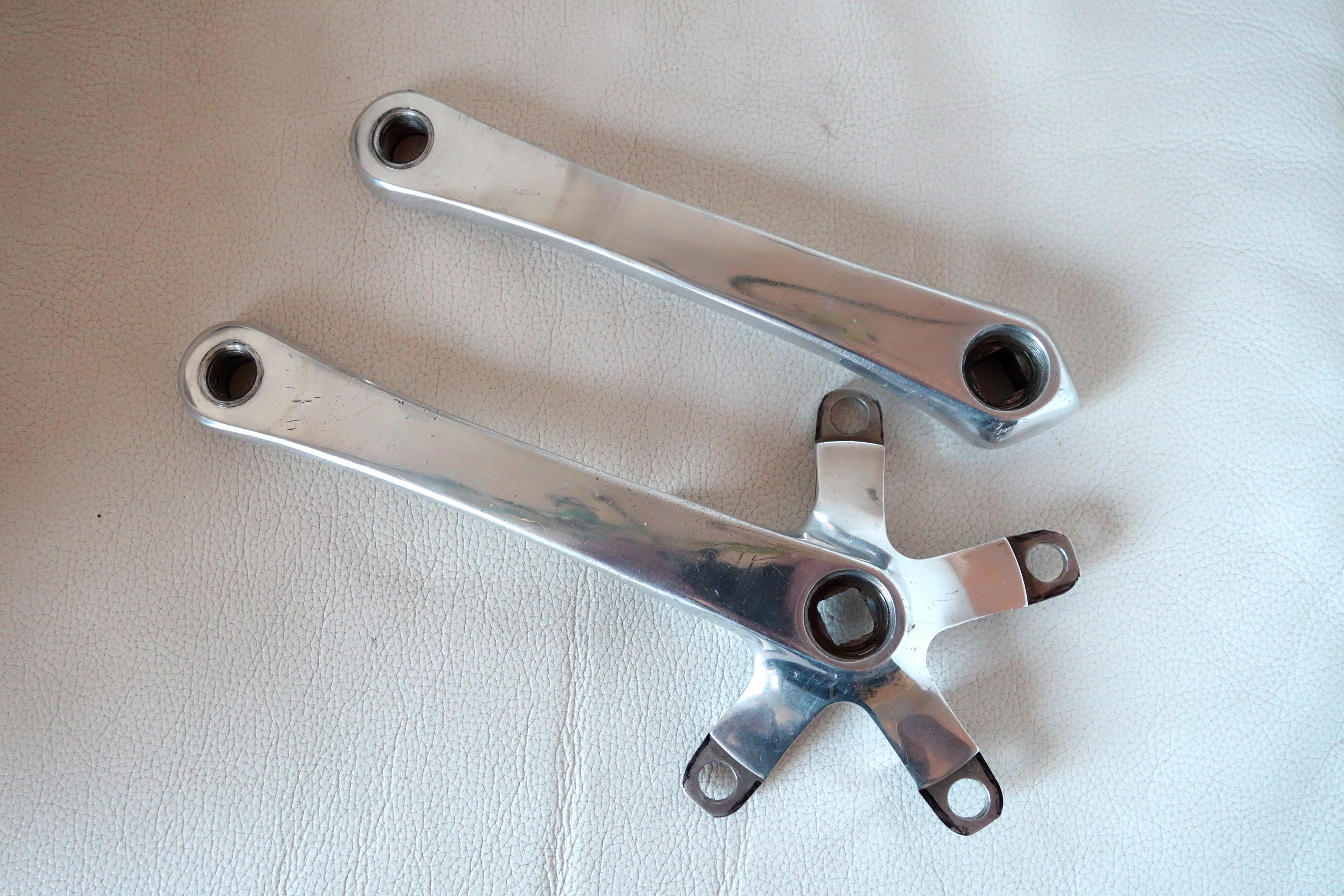

Die XTR 900er Kurbel, ist für mich eine der am meisten unterschätzten Kurbeln.
Ich liebe meine Kooka forged, aber meine heimliche Liebe gehört der XTR 900er.
Hab vor 2-3 Jahren im ordentlichen höheren zweistelligen Bereich, eine nahezu neue erwerben können und bin seit dem geblitzdingst ;-)
Als XTR Kurbelalternative -wobei die schon seehr schön ist-, möchte ich noch die Ritchey in der früheren Standardausführung (der 110er LK wirkt einfach anders) vorschlagen. Die ist so herrlich reduziert & eigen und teurer als `ne gute 900er auch nicht.

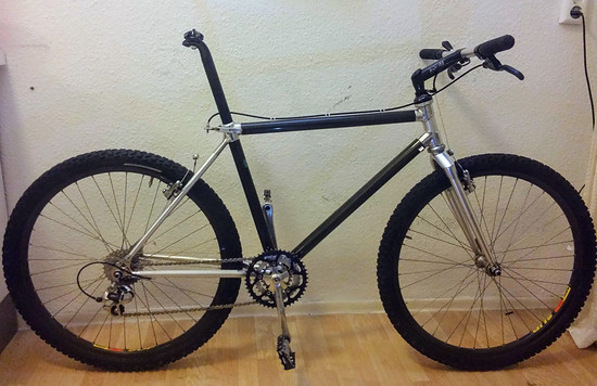

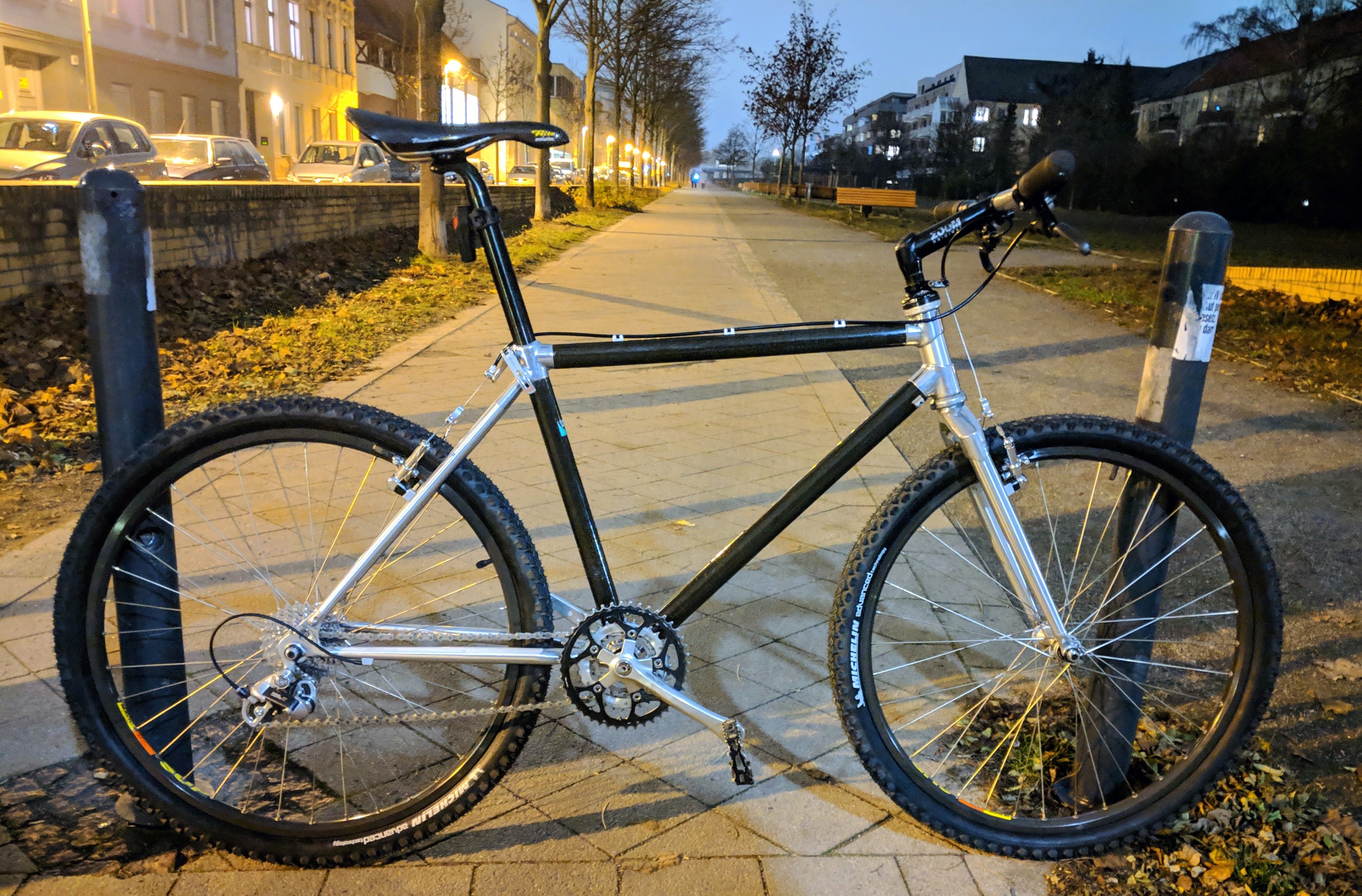

Kleine Probefahrt um die Geo etwas auszuprobieren, ist aber wirklich 1-2 Nummern zu klein, egal!
Teile sind natürlich noch nicht final.

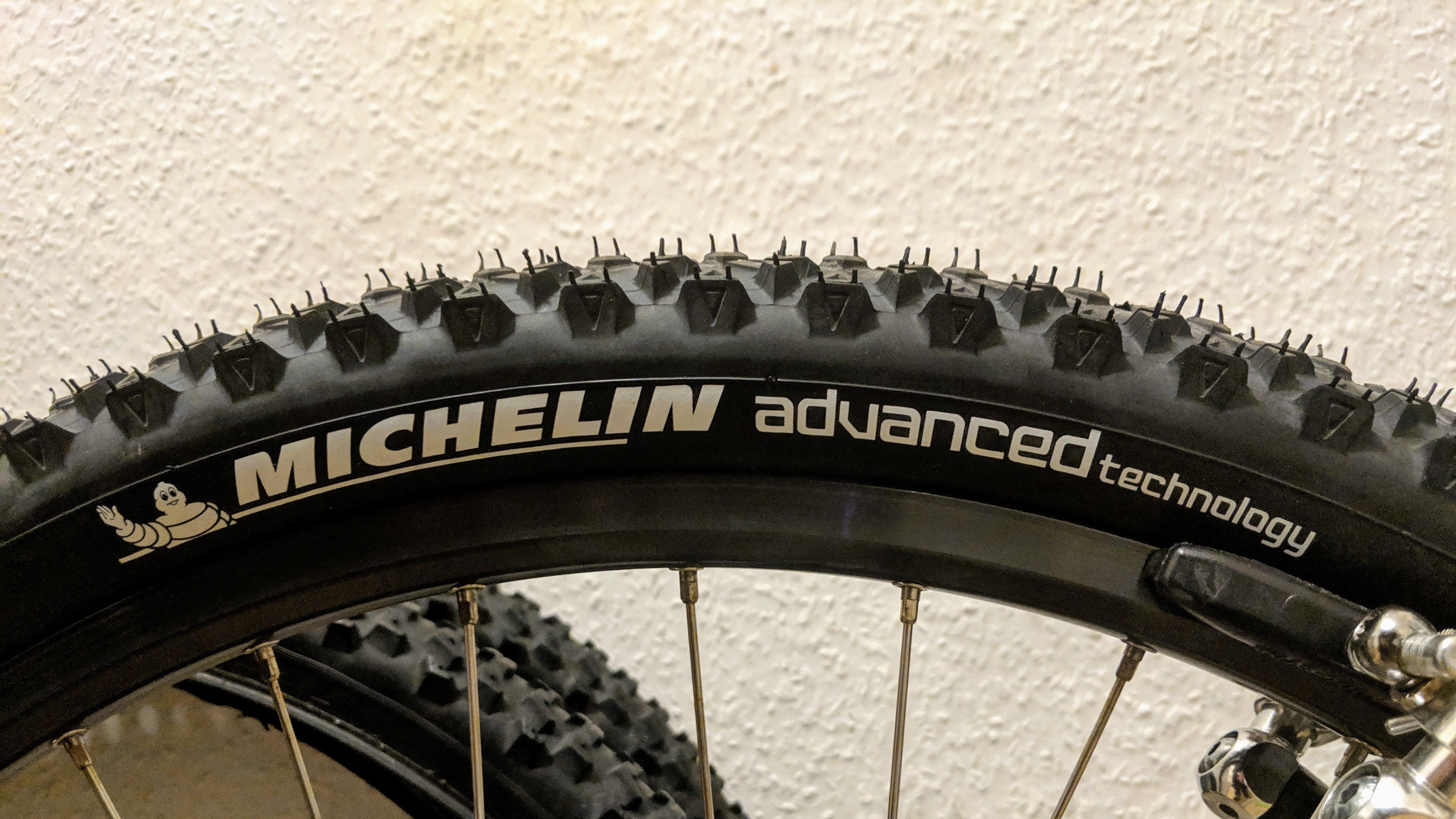

Die Schluppen aber schon, 2,1 ZMax haben nicht gepasst, das sind jetzt 2,0 und mit 550 Gramm auch nicht zu schwer und vom Preis wirklich anständig.
PS: Neues Telefon, Google Nightview! :daumen:

sehr souverän; sehr schönes Teil!
Besonders gut gefällt mir am Alan die schönste aller XT-Kurbeln mit den farblich abgesetzten KBs ohne UW :rolleyes: und - obwohl ich Straighte normalerweise überhaupt nicht leiden mag- die toll gearbeitete AluGabel.
Auch das Du das konsequent in schwarzglanz durchgezogen hast; ohne übliche Verdächtige :daumen:.
Peanuts, die mir auffallen:
Die grauen SUPs sind nicht schwarz.
Das Steuersatz-Oberteil wirkt wie ein Ufo. Italiener machen so was nicht.
Die SS-Klemme ist too much. Hier würd` ich lediglich mit einer Schraube klemmen, damit der schöne Knoten/Muffenpunkt wirken kann. Da ich gerade etwas in der Art am RepStänder klemmen habe/vor mir sehe:
Die Tektros sind technisch hübsch, aber, wie bereits angemerkt, wirklich ganz schön fett
Es muß nicht immer Flite sein.
Das kleinste KB brauchst Du nicht.
Zur schmalen 737er Kurbel vlt. auch das passend zierlichere Schaltwerk?

Jo, steht alles noch nicht fest, ich werde noch einiges ändern. Der Flite in Carbon ist mir auch nichts, das Teil hat übelst scharfe Kanten, jetzt wo ich es habe bräuchte ich es nicht unbedingt mehr.
Sattelstützenspanner kommt noch ein neuer, oder halt Pitlock-Styl.
Steuersatz bleibt aber, ist erstens eine Kostenfrage und das Teil ist von der Funktionsweise wie ein Mavic und wirklich schön einzustellen, wird nur noch neu lackiert.
Das italienische habe ich schon aufgegeben, die Teile sind zu teuer es gibt zu wenig Auswahl und technisch sind die auch eher fragwürdig.
Die XT Kurbel ist wirklich alles was ich brauche, passt irgendwie immer, ich habe da volles Vertrauen, wollte ja erst auf XTR gehen, ne das passt so.
Ist schon noch ne kleine Reise, und wird noch hin und her gehen.
Achso Antrieb wird sowieso eher 1x7 mit großem Kettenblatt, genau wie am Stumpjumper, das ist für mich perfekt.
