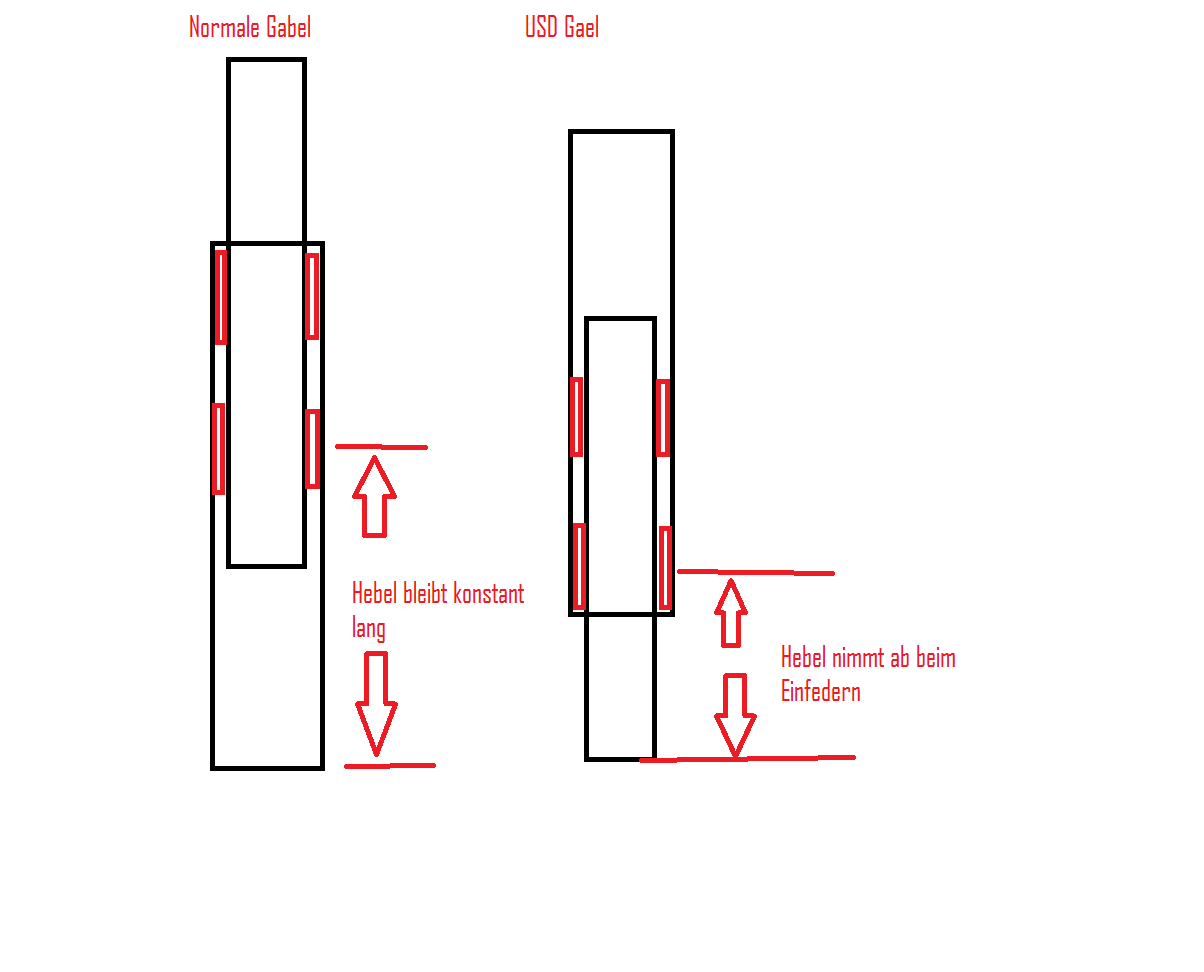

Vielleicht ist das konzeptbedingt und USD verkantet beim Anbremsen weniger.
Das ist nicht falsch.
Die Einzige Sache die hier aber dafür spricht ist, dass der Hebel bis zur ersten Buchse weniger wird und die Belastung auf die Buchsen sinkt, aber auch nur im Verlauf des Einfederns. Hab das mal kurz skizziert:
In wiefern das jetzt der Grund ist für das oben beschriebene Phänomen weiß ich aber nicht.

Glaub auch nicht, dass die USD da wesentlich im Vorteil ist, ein wenig halt.
Rohrdurchmesser und Steifigkeit sind da sicher auch wichtig.
