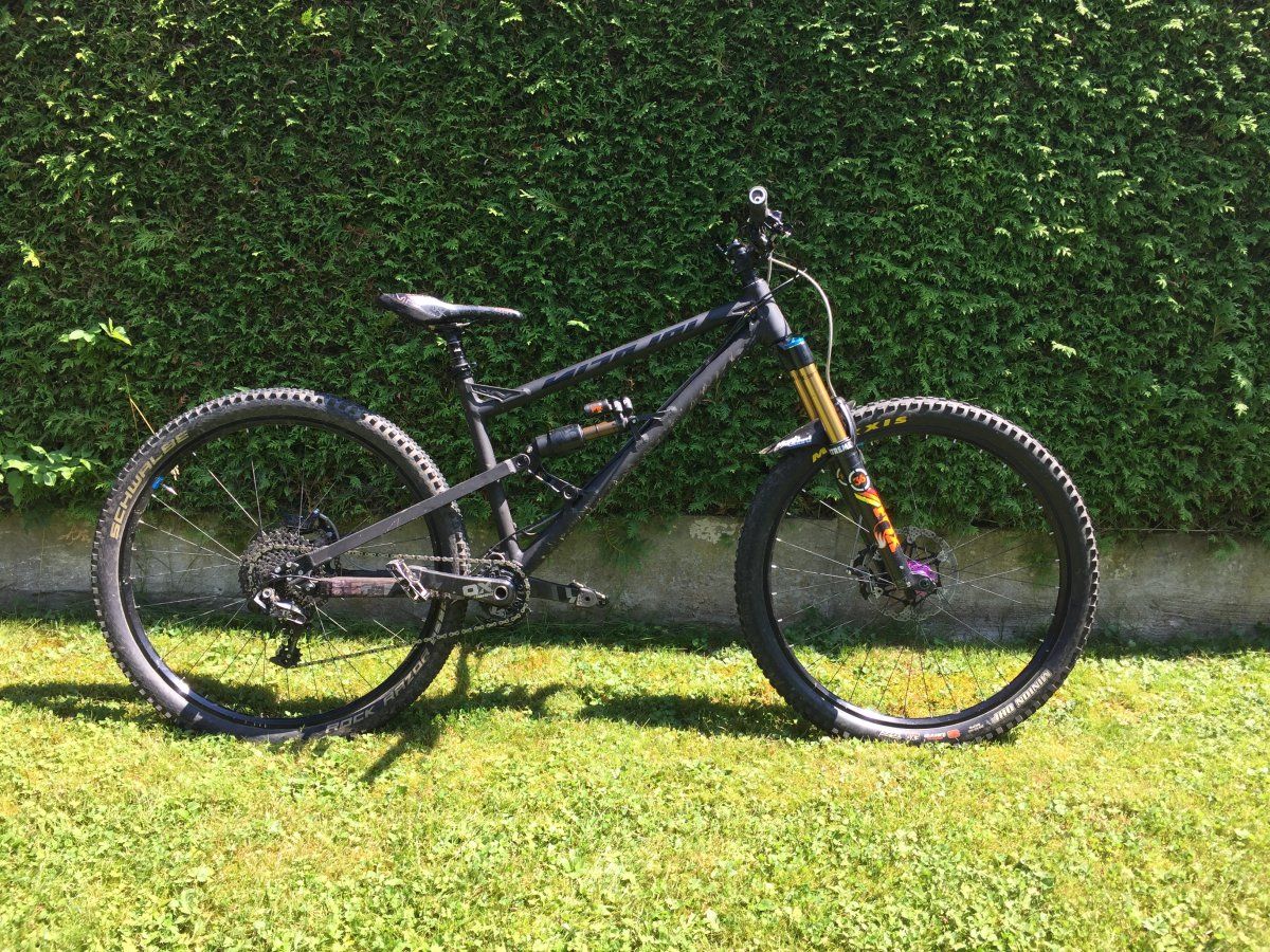

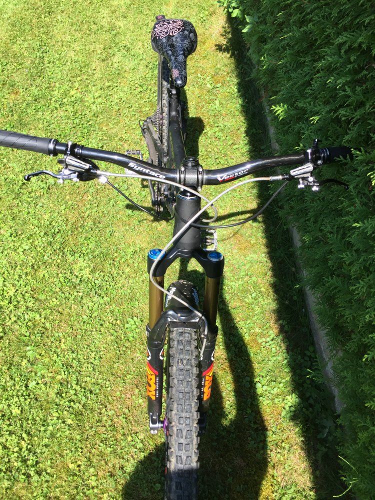

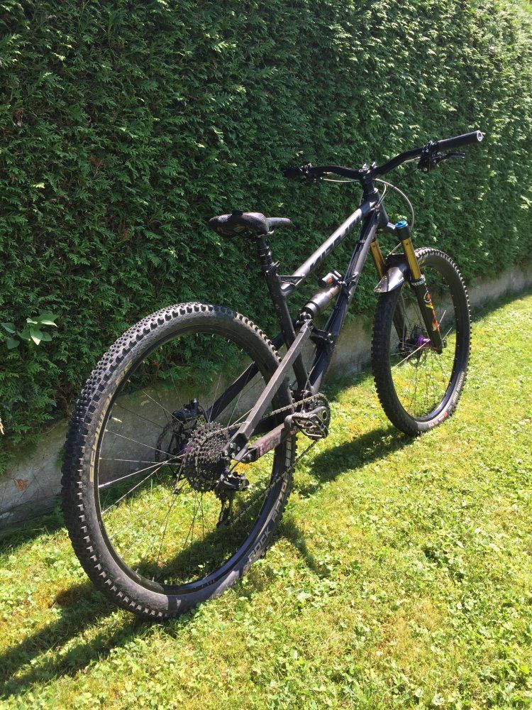

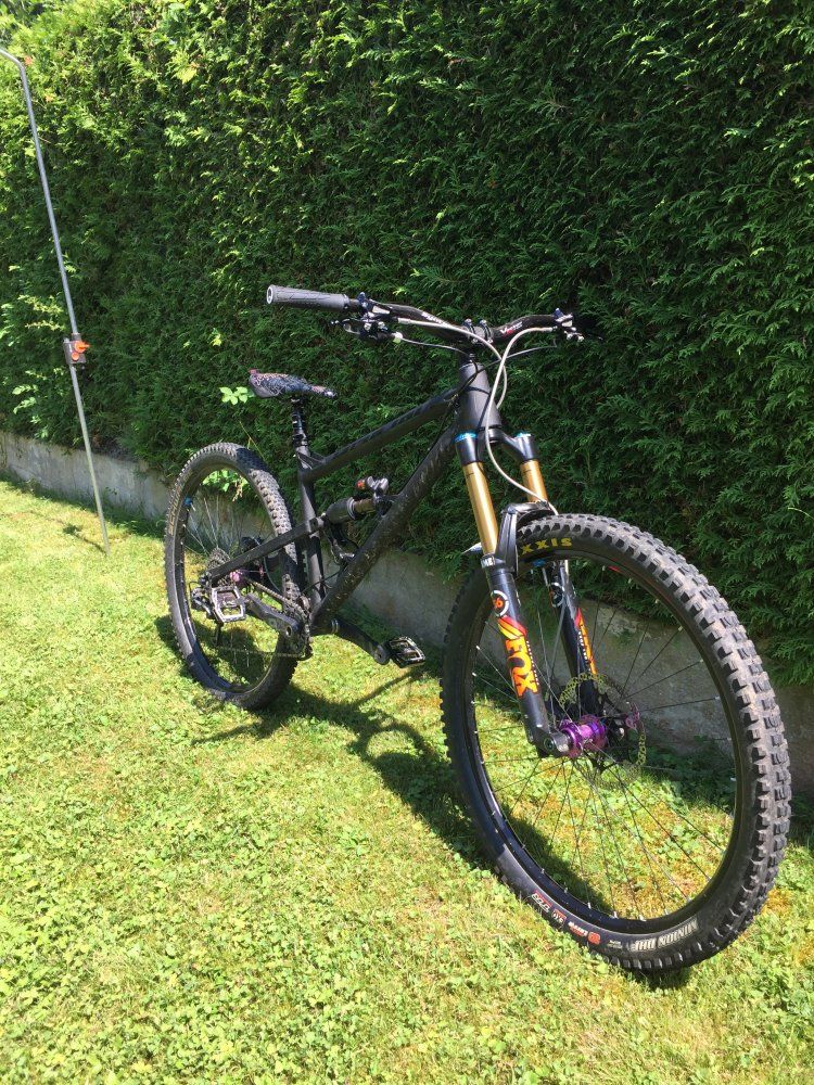

Darf ich vorstellen, das Geometron 29 in longer!
Gibt's jemand im Rhein Main Gebiet mit einem l oder XL?
Würde mir das Teil gern mal anschauen in Natura.
Gerne per pm
