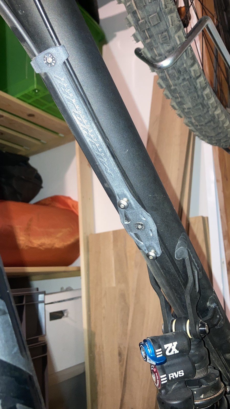

Is 3D-gedruckt (Nylon mit Glas). Die 2+1 Leitungshalter sind als Referenz eingescannt worden. Zu Beginn war der Specialized Flaschenhalter montiert. Mit dem Fidlocksystem is es deutlich besser.@MLK-LAW Aus dem 3D Drucker? Hübsch siehts aus! Sind links zwei Leitungsführungen oder eine? Welchen Flaschenhalter nutzt du darauf - einen Sideloader? Hält der 3D Druck, sollte es einer sein, auf Dauer die Drehbelastung beim Rein und Raus der Flasche aus?
Meine Lösung ist nun v2. Steg verschmälert und Enden umgearbeitet. So sollte es nun vollständig zwischen die Leitungen passen. Falls nicht, wird es eben v3.
Ist ein One-Off für den Eigengebrauch. Würd auch wenig Sinn machen denk ich, da ich nicht davon ausgehe dass beim G16, G13 od. G15 die Abstände für die Leitungshalter standardisiert sind.Verkaufst du das ding auch evtl.?

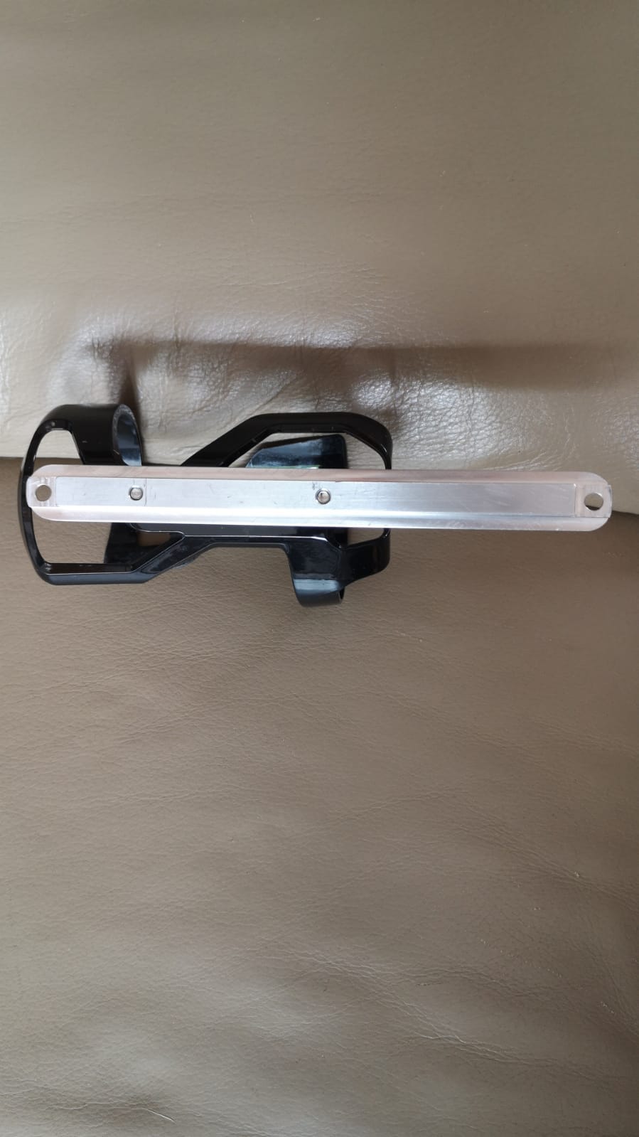

Nein, der Träger ist aus Aluminium.Ist das auch 3d druck ?

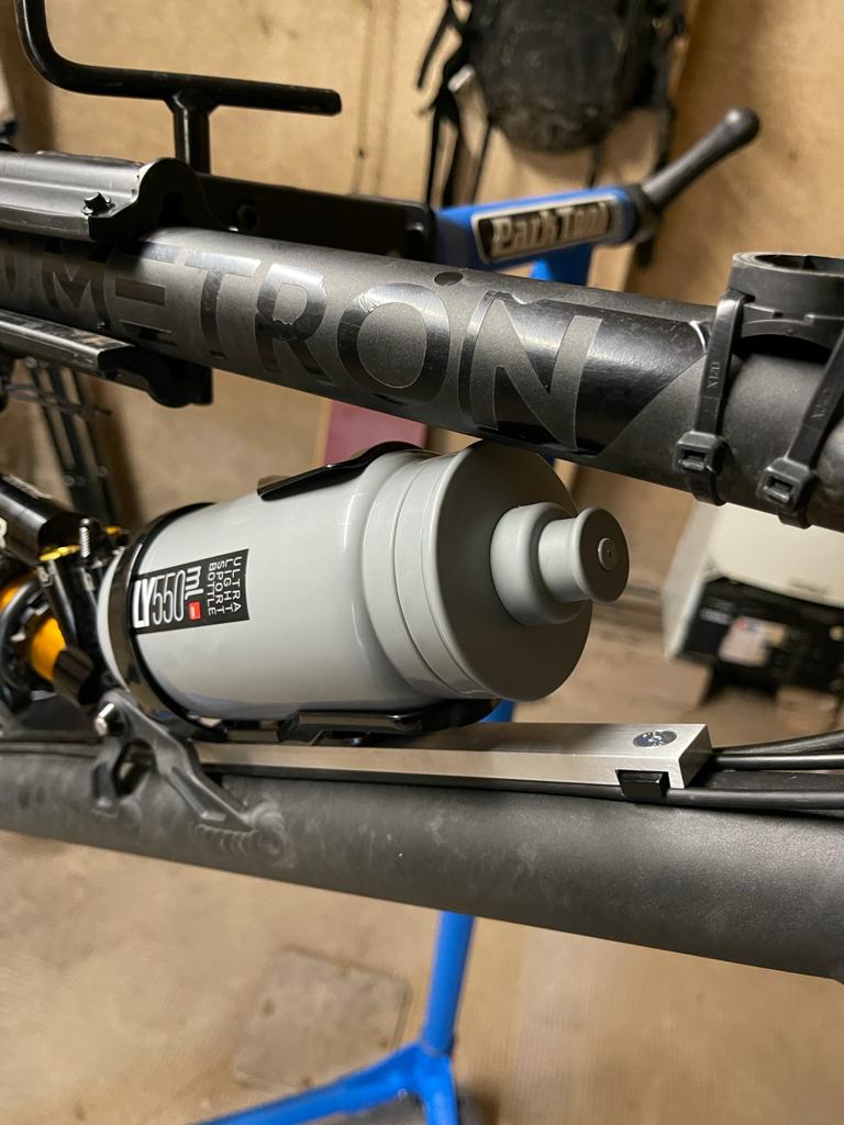

Ich transportier mein XL G13 problemlos mit dem Thule Easyfold XT2Halterung ist nun "final" - es fehlt lediglich noch ein Anstrich in schwarzer Farbe.
Nach einem Tag shuttlen in Winterberg ohne Verlust der Flasche oder Lockerung der Schrauben bin ich happy.

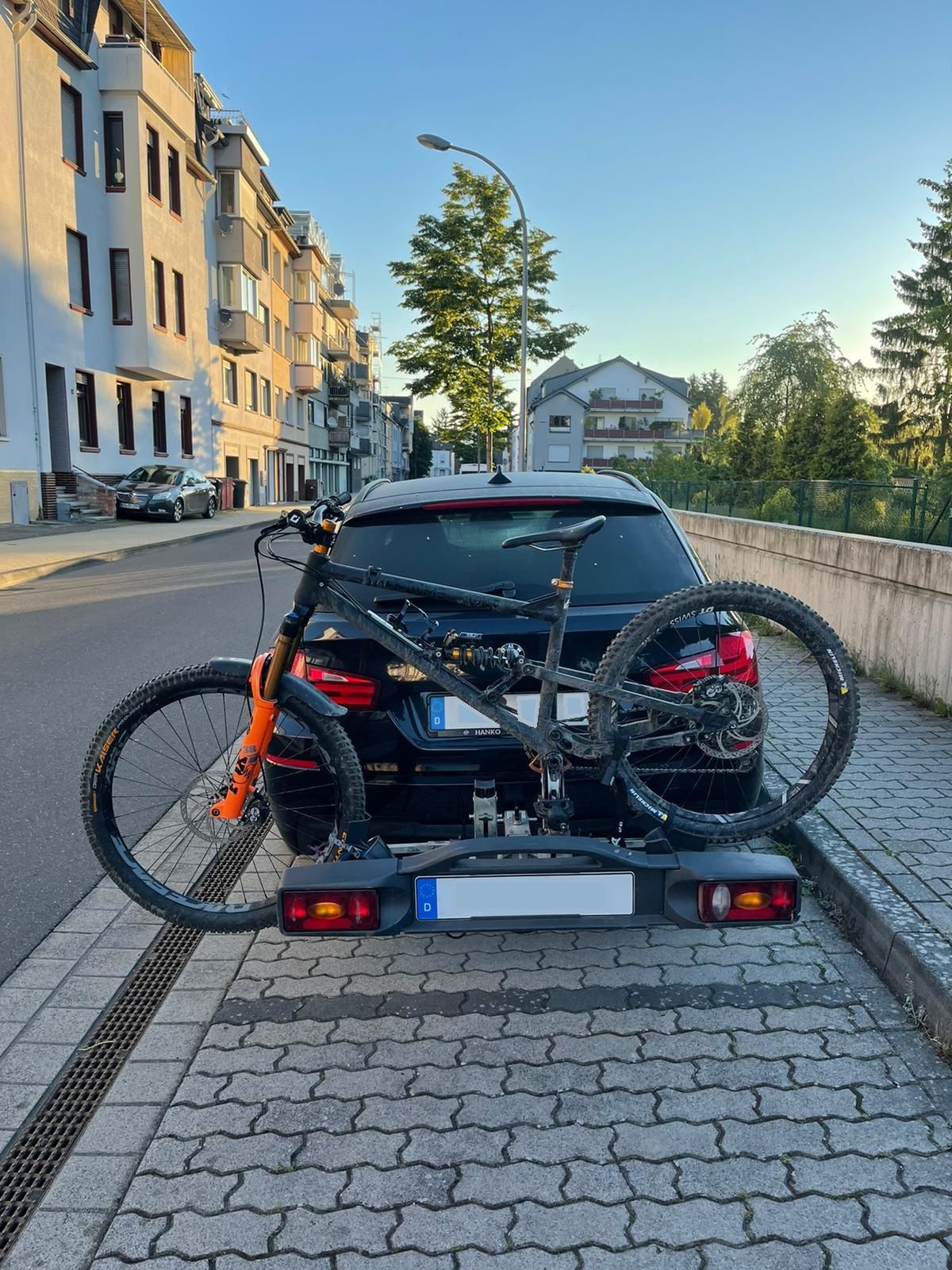

Geburtstag ist nicht mehr lange hin.. was fahrt ihr denn so für Modelle für die AHK? Ich schau auch gleich direkt noch mal ein paar Seiten zurück - hab da noch ein paar Postings zu in Erinnerung, so dämmert es mir.
Wichtig wäre mir dieses Mal ein Modell mit Klemmung zu haben, so dass das Rad nicht nur unten fixiert wird. Länge ist ebenfalls ein Thema, genauso wie die Breite der Führungsschienen.
