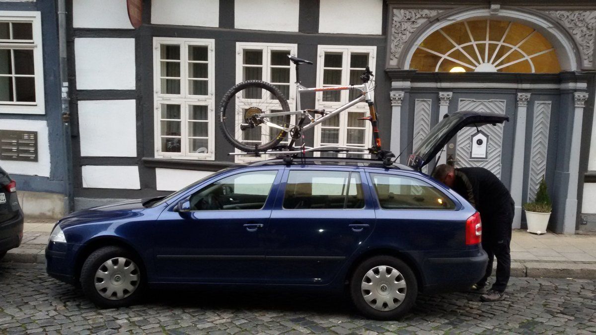

Mal ne etwas andere Frage an die Geometron-Fahrer gerade die mit XL/XXL!
Was für Fahrrad-Dachträger verwendet ihr? Bin wegen des Radstandes des Rad skeptisch und schauen mir gerade verschiedene Modelle an nur da steht nichts zum max. Radstand bei Schienensystem wie Thule Freeride 532 / ProRide 591!
Die Radträger mit Schienen, wie die von dir genannten Thule-Teile, kannst du glaube ich alle vergessen. Die sind zu kurz. Reicht schon für mein Geometron in L nicht.

Hab es gefunden! Peruzzo aus Italien! Sollten passen wird nur beim max. Gewicht von 15kg eng, wobei man das Vorderrad ja abziehen muss weil es vorne mit der Achse fixiert wird!
Also wer was sucht da mal anfragen! Gibt auch Tandem Träger nur weiß nicht wie das von der Reifen-Breite passt! EDIT: Tandem Träger passt nicht, da max. 50mm Reifenbreite!
G13 XXL auf dem Dach:
Der Thule ProRide ist zu kurz ebenso der Thule OutRide 561 !
Also habe ich die Schiene vom ProRide an die Gabelaufnahme vom OutRide 561 montiert. Um an die Schiene vom ProRide zu gelangen musste ich den ProRide zerstören. Weder die Gabelaufnahme vom OutRide noch die Schiene von ProRide gibt es als Ersatzteil von Thule. Ein teurer Spaß, wenn man sich alles neu kaufen muss. Aber die ProRide werden günstig gebraucht angeboten.
Der Peruzzo aus Italien scheint auch interessant zu sein. Für das Geld kann man sicherlich nichts falsch machen, man muss diesen aber wahrscheinlich modifizieren. Und ob die Dachreling lang genug ist muss jeder für sich herausfinden. Bei meinem PKW ist diese definitiv zu kurz.

Schaut interessant aus! Mein Superb ist zum Glück noch ein Stücken länger! Den Outride 561 hab ich gestern mal live gesehen! Hatte alternativ Träger von EUFAB gesehen, die zwar nicht so stabil aussehen, aber Radstände bis 1330 mm aufnehmen sollen!
