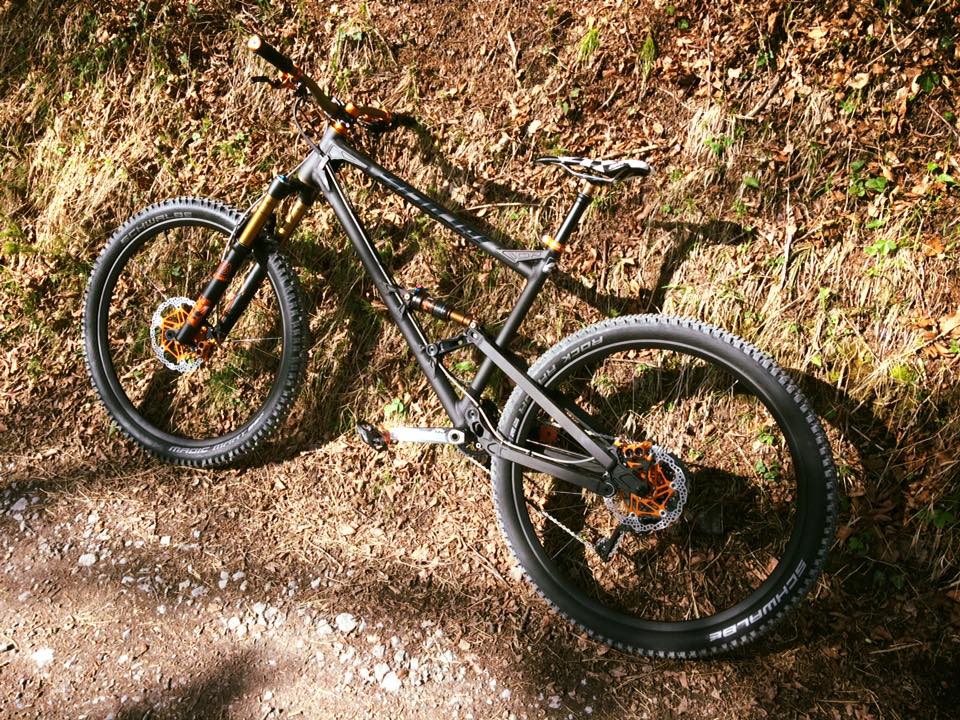

So, mein G13 is fertig. 15,3 kg, XL, Hope, Shimano XT (32-11/42), EX471, MM und RR.
Das Rad ist unglaublich stabil. Bin's im LOW-Setting gefahren und seh nach den ersten Fahrten keinen Grund auf HIGH umzustellen. Es klettert sehr entspannt (XC-Rennfeile ist es nicht) und auch die Front wandert nicht umher. Der Hinterbau ist sehr progressiv, was ich aber als sehr positiv anmerken möchte weil dadurch genug Reserven bleiben - freu mich aber trotzdem auf den Float X Nachfolger). Die Gabel (Fox 36, 140mm) braucht noch etwas, die ist mir im Moment noch zu linear und "weich".
Ich hab mich auch kurz gefragt, ob 140/133 reichen werden: tun sie, vollends - zumindest auf meiner Hausrunde um Innsbruck.
Sieht seeeeehr geil aus! Aber 15,3 kg? Hab bisher keins der Testbikes gewogen und ging bergauf gefühlt nicht schlechter als mein 11,9 kg Hardtail!
133 reicht mir auch Dicke! Selbst für "Enduro" Strecken! Die fühlen sich nach um die 150 an. Will nicht wissen wie dann das englische "G15" geht, was es leider in Deutschland nur als Maßrahmen gibt!
