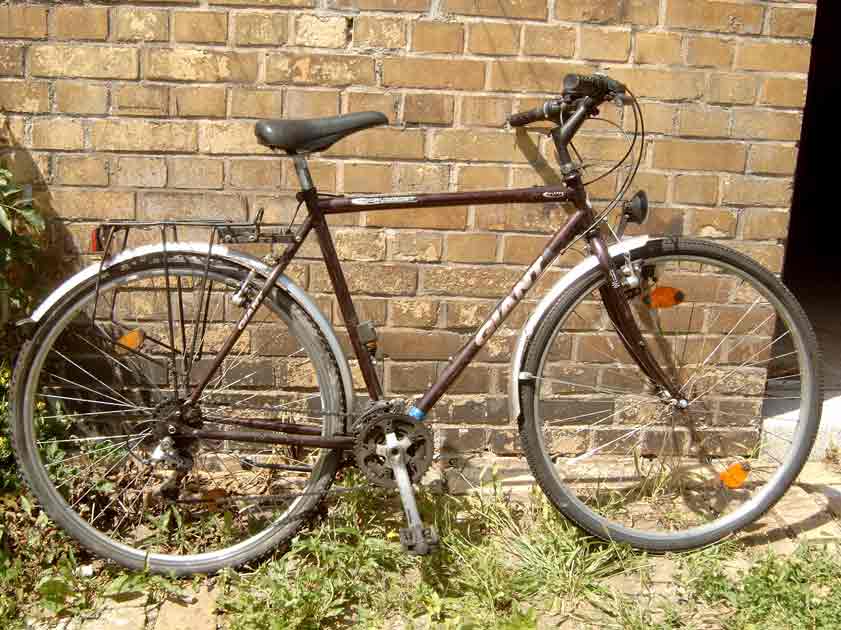

Dies wird der Versuch eines Tagebuchs für mein neues Reiserad. Möglichst günstig und möglichst schnell will ich mir das Rad aufbauen, da ich in spätestens 3 Wochen weg will. Entweder wirds wirklich noch Istanbul (ist aber verdammt weit weg) oder doch nur einmal übern Balkan drüber und dann von Budapest oder irgendwo anders dort in der Ecke zurück fliegen.
So zumindest der Plan!
Allerdings macht mir das Fahrrad momentan die meisten Probleme. Da ich nämlich ziemlich pleite bin, soll es auch so günstig wie möglich bleiben. Vorgenommmen hab ich mir ursprünglich nicht mehr als 100€ auszugeben. Dann dachte ich mir doch schon, dass der Rahmen wenigstens außerhalb dieses Budgets angesiedelt wird. Mittlerweile bin ich schon bei 150€ (ohne Rahmen) angekommen.
So weit, so gut.
Einen Rahmen hab ich auch schon. ist ein alter Giant. Und den gabs mit Fahrrad grade mal für 30€ übers schwarze Brett an der Uni.
Das isser:
Hier gings los. Das ganze Ding erstmal heimgeschleppt. Sackeschwer gewesen. Aber geschafft. komplett zerlegt und mal schauen was ich davon gebrauchen kann.
Verdammte ******* übrig blieben Rahmen, Gabel, Steuersatz und evtl. noch der Gepäckträger. Das wars. Der ganze Rest ist nur noch Schrott. Kann ich ja nicht mal mehr als "fast neu" beim großen E reinstellen :(
Das nächste Problem ließ auch nciht allzulange auf sich warten. Kam gleich beim auseinander basteln. Kurbelabzieher rein, 2 Umdrehungen gemacht. Das wars. Da kam das Gewinde gleich mit raus. *******. Hmmm.....
Metallsäge? Nein, Material z uhart. Bohrmaschine? JA!
Hab also ein bißchen rumgebohrt, auch noch gesägt und gehämmert. Ergebnis: 4 abgebrochene Bohrer, 3 zerschlissene Sägeblätter und mehrere Stunden Arbeit. Aber ich habs geschafft. Meine eiserner Wille war stärker als die olle Kurbel.
Sieht jetzt dafür auch so aus:
Die andere Seite ist auch noch übrig. Aber die hat ne Sechskantschraube. da komm ich nicht ran. Doch lieber morgen mal in die Werkstatt gehen, als wieder ein paar Bohrer und meine Nerven ruinieren.
Für ein paar Tipps und hilfreiche Kommentare bin ich sehr dankbar. Fortsetzung folgt.
