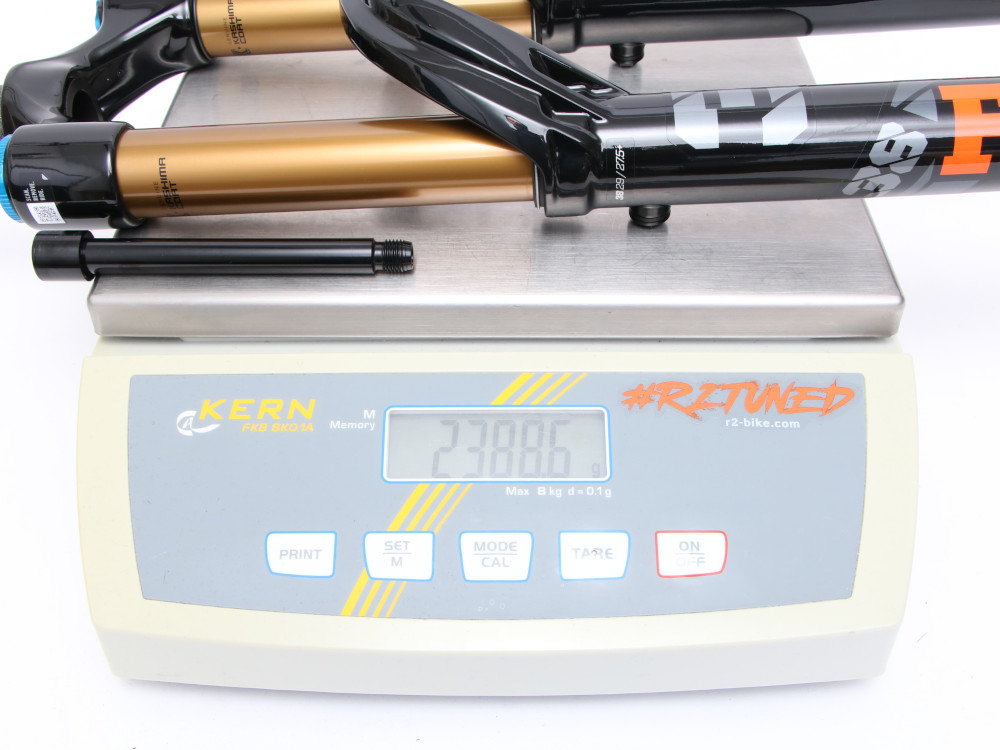

Dazu kommt noch die Gabel - so eine 38er Fox hat ggü. der 35mm Pike auch knapp 300g mehr auf den Rippen.

Dazu kommt noch die Gabel - so eine 38er Fox hat ggü. der 35mm Pike auch knapp 500g mehr auf den Rippen.

Nicht, dass es eine große Rolle spielt, aber ich habe für die 38er Fox HIER ein Gewicht von 2194g gefunden und für meine 2016er Pike RCT3 HIER einen Wert von 1936g.

Ja die 38 wiegt ehr so 2400g. Hab selbst eine.
