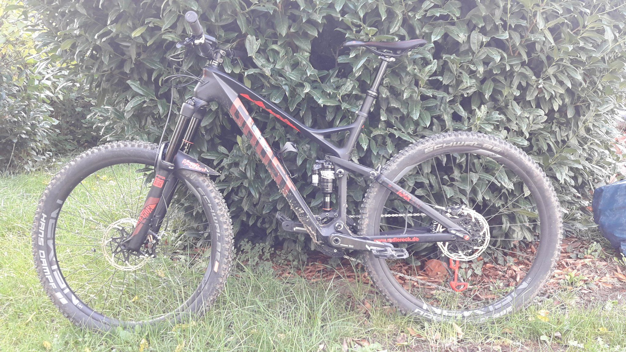

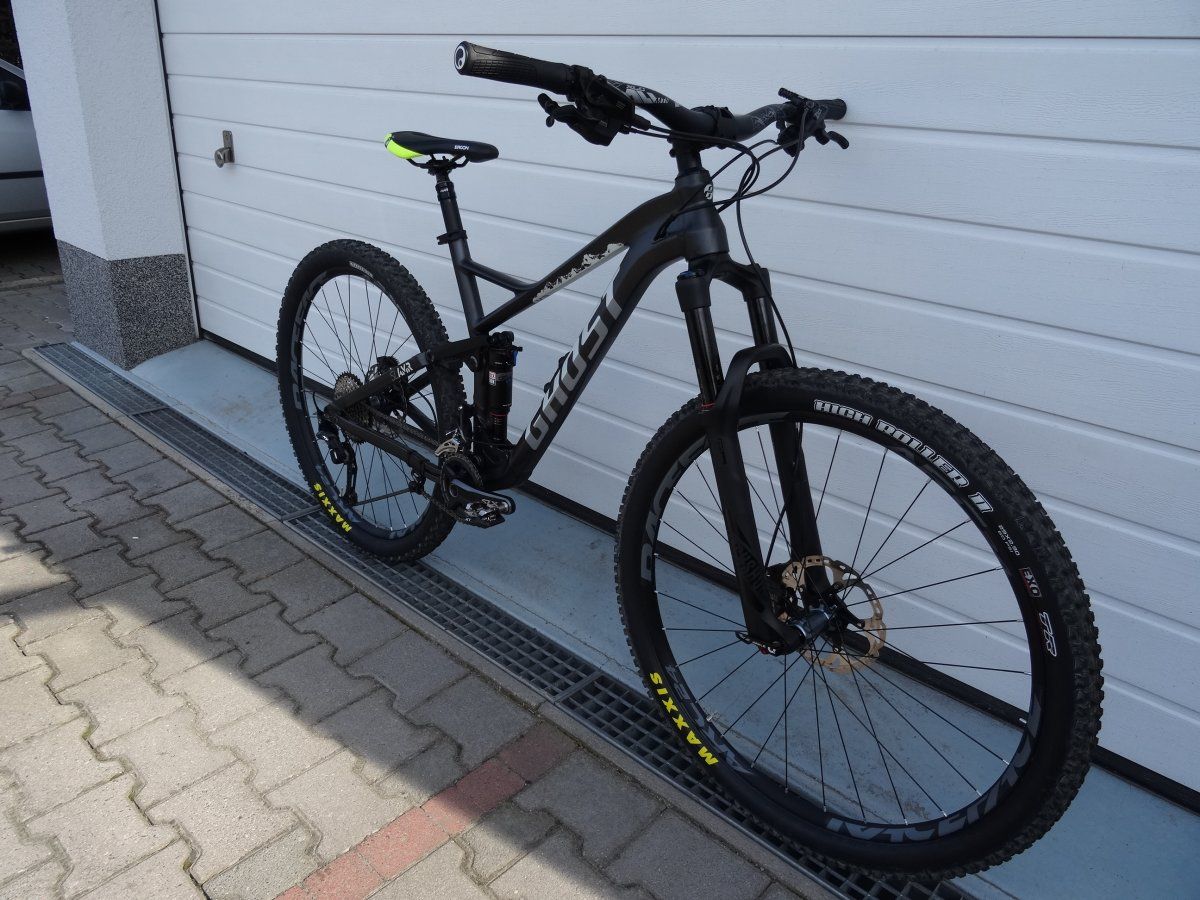

Hier mein Ghost Kato FS5 (2017er Modell) - Hätte hier mal die Frage was ihr dem Bike so zumutet? :) Das Bike wurde zum 2018er Modelljahr auf Bikekategorie 3 zurückgestuft - hatte auch ne Konversation mit Ghost und die meinte, dass sie stoppen wollten, dass Leute damit Bikeparks fahren. Kann ich dann trotzdem bedenkenlos kleine Drops/Sprünge fahren? Es ist ja trotzdem noch ein vollgefedertes Bike mit hochwertigem Hinterbau?

Also Grundsätzlich bin ich der Meinung, dass das Bike mehr aushält als der Fahrer sich traut. Zumindes ist das in der Regel so.
Gerade bei Ghost gibt es wohl leider eine Schwachstelle an den Kettenstreben der AMR-Modelle. Diese bricht auch wenn man das Bike im angemessenen Rahmen bewegt, keine Ahnung ob es die beim Kato auch gibt.
Man merkt zum Beispiel an den Laufrädern ob diese die Belastungen aushalten, wenn man andauernd nachzentrieren muss etc. muss da halt etwas stabileres her aber das wirst Du dann schon merken.

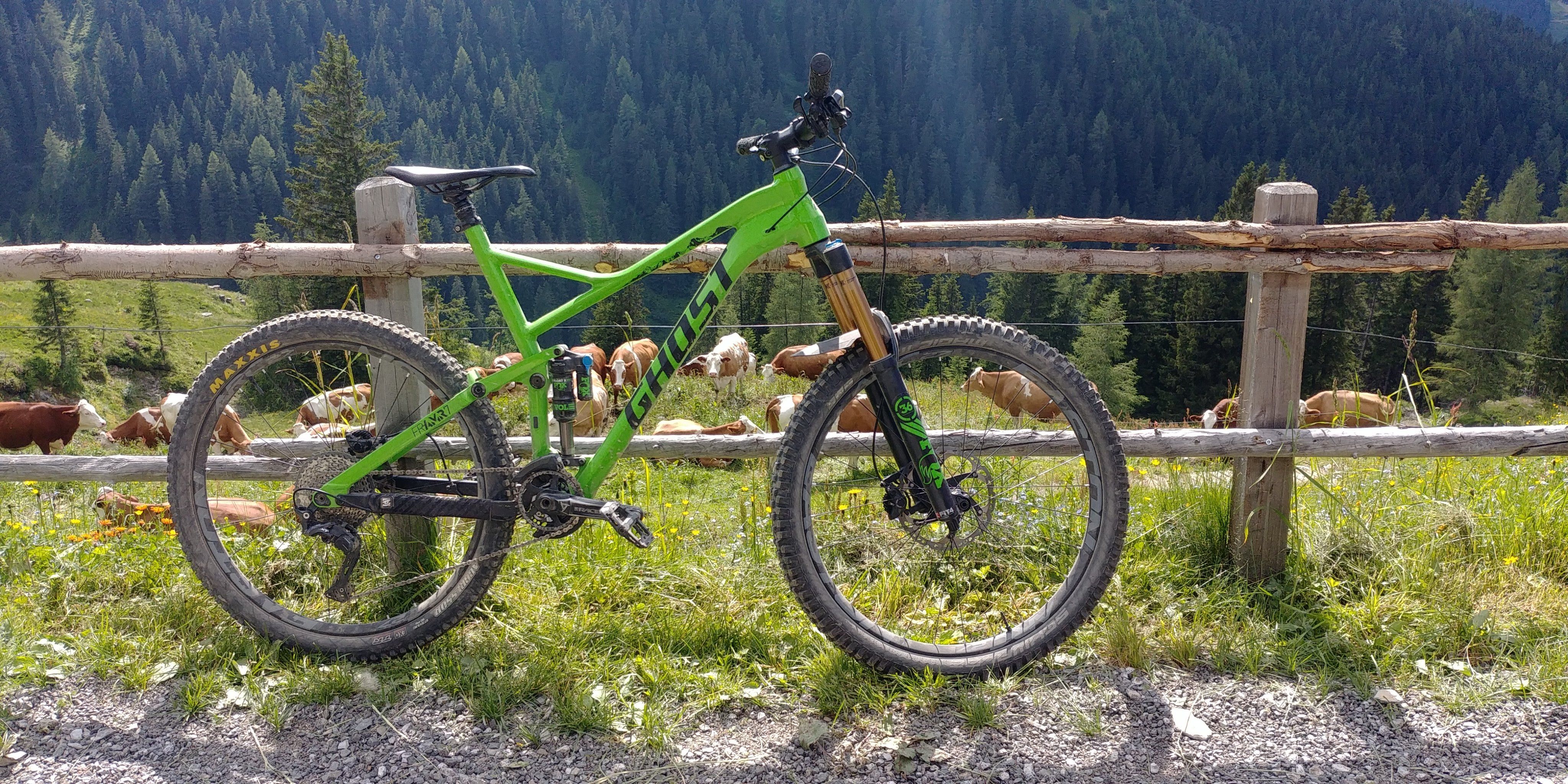

Mein FRAMR in Saalbach

Ghost verbaut in den meisten Fullys den gleichen Hinterbau (AMR) - übrigens cooles Bike und coole Farbe :)
An meine Kato FS5 will ich noch einen anderen Lenker vielleicht montieren, andere Griffe (rot) und neue Pedale (Raceface) sind schon hier - müssen nur noch drangeschraubt werden :D Ach und was ich noch vergessen hab ist, dass ich mir vielleicht ne absenkbare Sattelstütze kaufen will (ist beim Kato schon vorbereitet) Welche könntet ihr hier empfehlen?
Edit: und zu den Laufrädern -> hab das Bike erst seit nem knappen Jahr und die laufen noch schon gerade :)
@Xherdani Also ich habe bei deinem Foto nur gesehen, dass der Zug zum Schaltwerk bei dir nicht innenverlegt ist. Beim FRAMR war es zumindest so, dass der Zug innen verlegt war. Und genau dort ist die Kettenstrebe dann auch gebrochen.
Beim Austauschteil liegt der Zug jetzt so wie bei dir, kannst du vielleicht sogar am Foto sehen. Also ich denke dass die Kettenstrebe schon die "verstärkte" ist bei dir.
Bei Sattelstützen hatte ich bisher die alte RockShox Reverb und jetzt eben die KS Lev Integra. Beide kann ich nicht so wirklich empfehlen. Die Reverb hat halt diese blöde hydraulische Fernbedienung was mMn. nur Nachteile hat. Und die KS Lev musste ich schon nach einem Jahr einschicken und habe dauerhaftes Knarzen damit.
Ich denke technisch am besten ist die Bikeyoke Revive oder vielleicht die neue von OneUp. Leider sind die natürlich schon auch die teureren.
@Domowoi Achso dass wusste ich nicht, dass der Zug fürs Schaltwerk mal im Rahmen verlegt war. Und zwecks Sattelstütze -> wäre schon cool, da auch bei mir schon alles vorbereitet dafür ist...

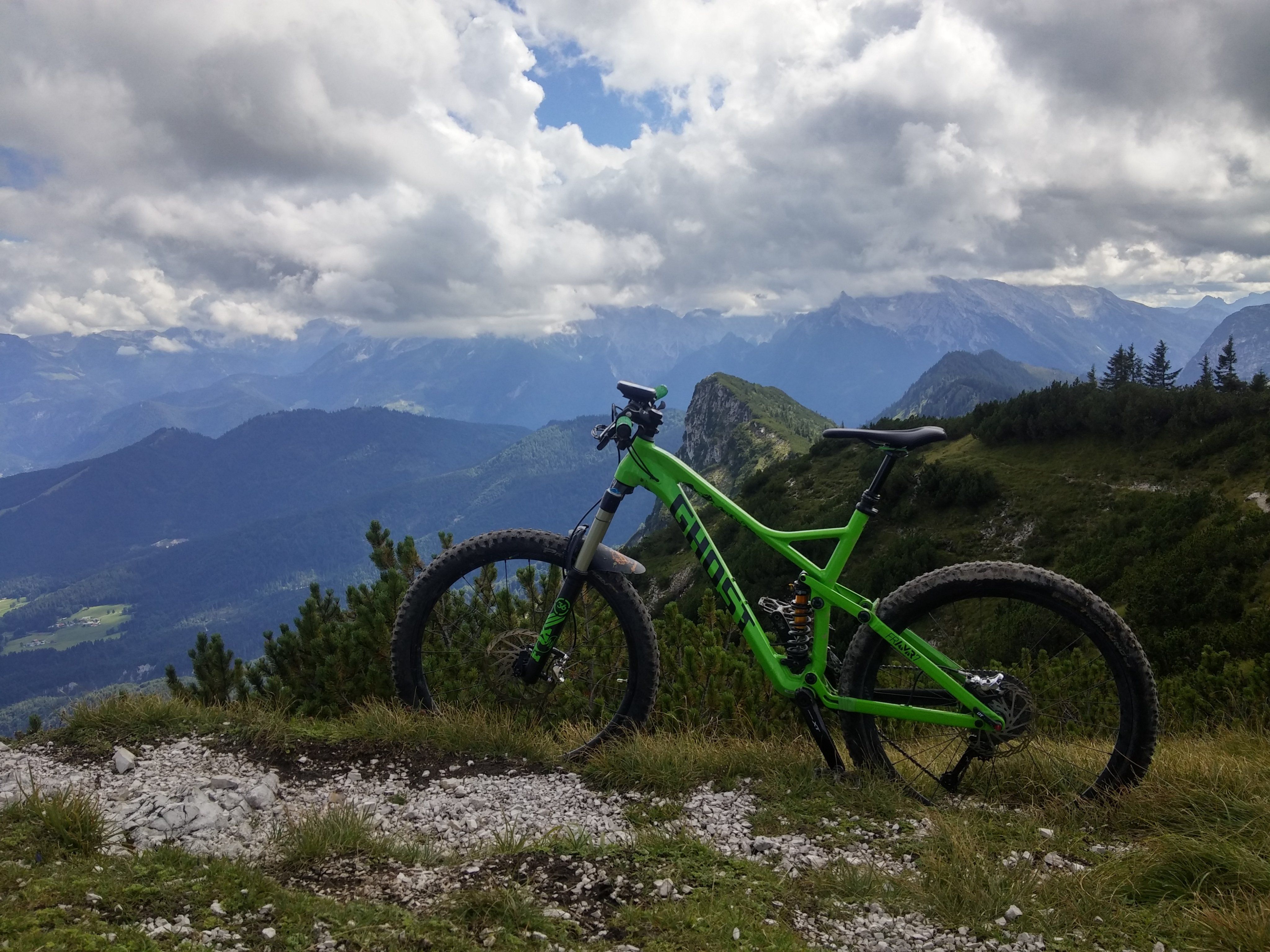

Hier ebenfalls ein Ghost FR AMR 7 :hüpf:
Folgende Komponenten wurden getauscht:
- Reifen Continental Baron Projekt
- Laufräder Ritchey WCS Trail (Alu)
- Bremsen Sram Guide RSC (bisher absolut problemlos)
- Bremsscheiben Shimano XT (Ice-Tech)
- Schaltung Shimano XT 2x11
- Dämpfer Cane Creek DB inline Coil (wurde von Ghost getauscht, da Luftdämpfer ab Werk einen Defekt hatte)
- Gabel wurde mittlerweile durch eine SR Suntour Auron ersetzt (übrigens sehr sehr geiles Teil :love:)
- Vorbau Sixpack Skywalker 35mm
- Lenker Syntace Vector Carbon
- Griffe Race Face Strafe
- Sattel SQLab 611 Ergowave Ltd. Alcantara
- Pedale Race Face Atlas
- der Rocker wurde mittlerweile durch einen schwarzen ersetzt
Also eigentlich so gut wie alles neu, nur die Sattelstütze ist noch original :D

Ich persönlich finde da liegen Welten dazwischen! :D
Ich vermiss den Float X kein bißchen.
Der Coildämpfer liegt so dermaßen satt aufn Trail, für mich das perfekte Upgrade 8-)
Die Einstellerei is halt bissl aufwändiger (Low-/Highspeed Zug- und Drickstufe) und die richtige Federhärte wird benötigt, aber wenn du das einmal erledigt hast is der Dämpfer in dem Bike ein Traum!:love:
