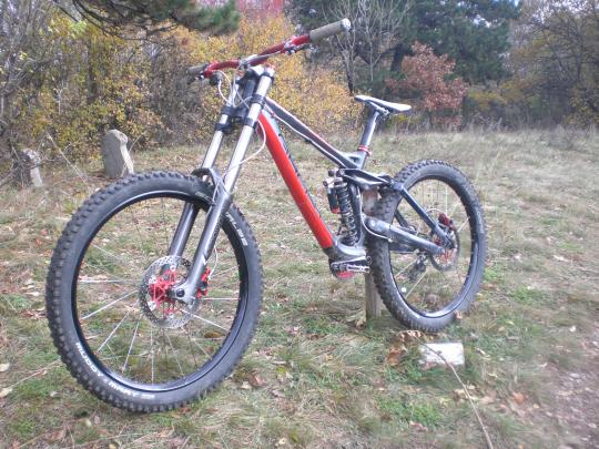

wisst ihr vielleicht wie ich die grünen sticker runterbekomme??? das sind keine normalen sticker... aber sie passen absolt nicht ins farbkozept des bikes...
fotos vom bike folgen noch ;)
ich habs mit klebeband ruter bekommen..... drüberpicken, abreissen, freuen :D
gewichtsersparnis gegenüber der aluwippe waren sagenhate 280g! damit kann i gut leben.
