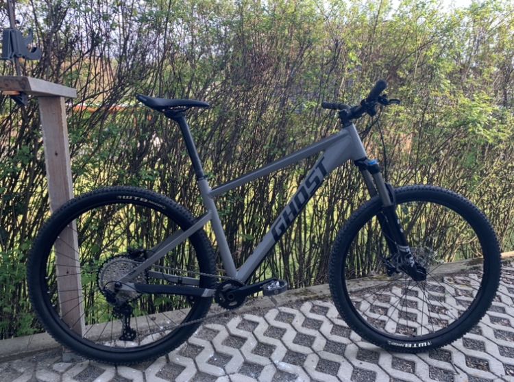

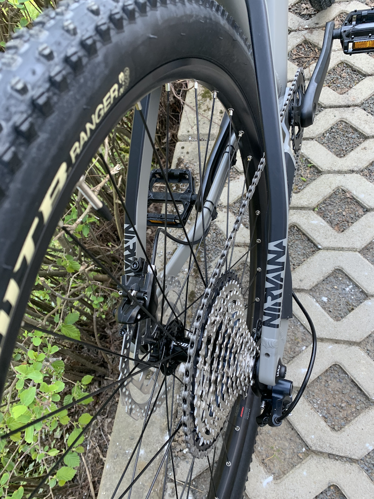

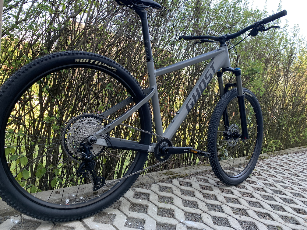

Soo, jetzt komme ich mal dazu was zu schreiben.
Also Sattlestütze ist tatsächlich 34,9mm
Da werde ich aber wohl die crankbrothers nehmen. Das mit dem Shim finde ich blöd.
Leider habe ich schon die Gabel umgebaut bevor ich es gewogen habe.
Gewicht steht aktuell mit Pedalen bei 14,16 kg
Gabel wurde auf eine Fox 34 130mm getauscht. Die wird wohl etwas schwerer sein als die Originalgabel.
Ach ja, Rahmengröße ist XL.
Vorderrad ist auch schon auf Tubeless umgebaut (nach dem Wiegen)
Der Reifen ging Problemlos rauf und war dicht.
Das Loch für die interne Verlegung der Sattelstütze befindet sich unter dem „Kabelkanal“.
Der Kabelkanal ist in meinen Augen sehr gut gelöst. Ob er sich irgendwann losrappelt kann ich noch nicht sagen. Aber es fühlt sich nicht so an als würde es sich lösen.
Bilder kommen jetzt
Bilder kommen jetzt

Seitenansicht Bild ist gemacht. Muss ich gleich mal Hochladen.

Wochenende rum. Erste Fahrt absolviert.
Vorher hab ich dann noch das Hinterrad auf Tubeless umgebaut.
Ging auch ohne Problem die WTB Reifen scheinen recht weich zu sein.
Aber nicht unangenehm, eher "vielgripweich"!
Nach der ersten Fahrt muss ich sagen, dass Rad ist schnell, sehr schnell...
Die Sitzposition ist sehr zentral und sowohl bergauf wie auch bergab sehr angenehm.
Kleinere Drops waren auch mit hohem Sattel kein Problem und in den Kurven konnte ich genügend Druck aufs Vorderrad bringen.
Alles in allem war fühlte ich mich von Anfang an wohl auf dem Rad.
