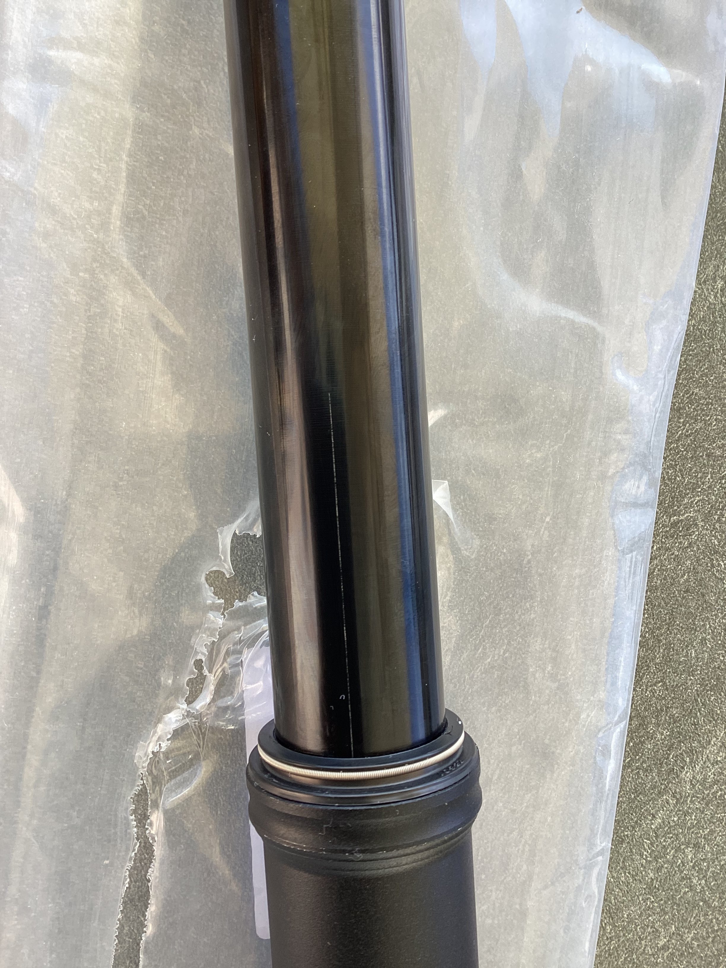

Mein Dropper kam gerade, leider hat er einen recht langen, mit dem Finger spürbaren vertikalen Kratzer im Tauchrohr.
Habe den Support von bike-discount angeschrieben und kriege einen neuen, echt 1A Service.

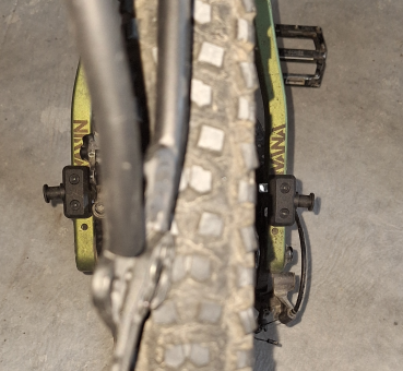

Hallo zusammen,

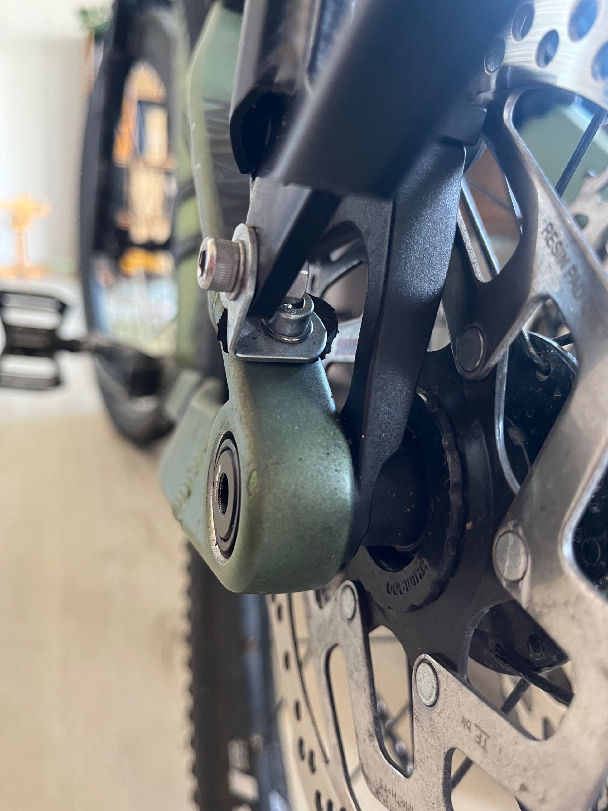

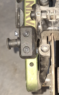

ich wollte heute die Seat Stay Adapter von Ortlieb montieren, um das Quick Rack befestigen zu können, musste aber nach der Montage feststellen, dass das mit diesen Adaptern nicht funktioniert, da die Sitzstreben der Nirvana parallel zueinander stehen. Die Adapter sind aber für zueinander zulaufende Streben gedacht, so wie es bei den meisten Bikes der Fall ist, und das entsprechende Aufnahmestück für das Quick Rack ist deshalb leicht angewinkelt.
Hat hier jemand das Quick Rack schon erfolgreich montiert und einen Tipp für mich?
Auf den Bildern kann man erkennen, dass dieses Aufnahmestück nicht gerade nach außen zeigt, was aber für eine korrekte Montage zwingend notwendig ist. Auch ein Vertauschen der beiden Adapterstücke hat nichts gebracht, dann zeigen sie halt in die andere Richtung.
Anhang anzeigen 1958463Anhang anzeigen 1958464
Es gibt bei Ghost direkt Winkel zum bestellen für eine Schutzblech befestigung
Hat jemand den Adapter ausprobiert? Kann hier jemand mal berichten?
Kennt jemand einen Versandhändler der die Adapter auf Lager hat?
Wir haben beim Händler gefragt und dort bestellt. Hat ein wenig gedauert...
Im Set ist die Sattelstützenklemme mit den Befestigungsösen, die war in dem benötigten Durchmesser (38mm) nicht anderweitig zu bekommen.
Die Sitzstrebenadapter sind im Prinzip nichts anderes als zwei Winkel plus zwei Vierkantmuttern + Schrauben. So richtig gepasst haben die nicht, da kann man auch mal mit offenen Augen durch den Baumarkt gehen und findet sicher etwas anderes.

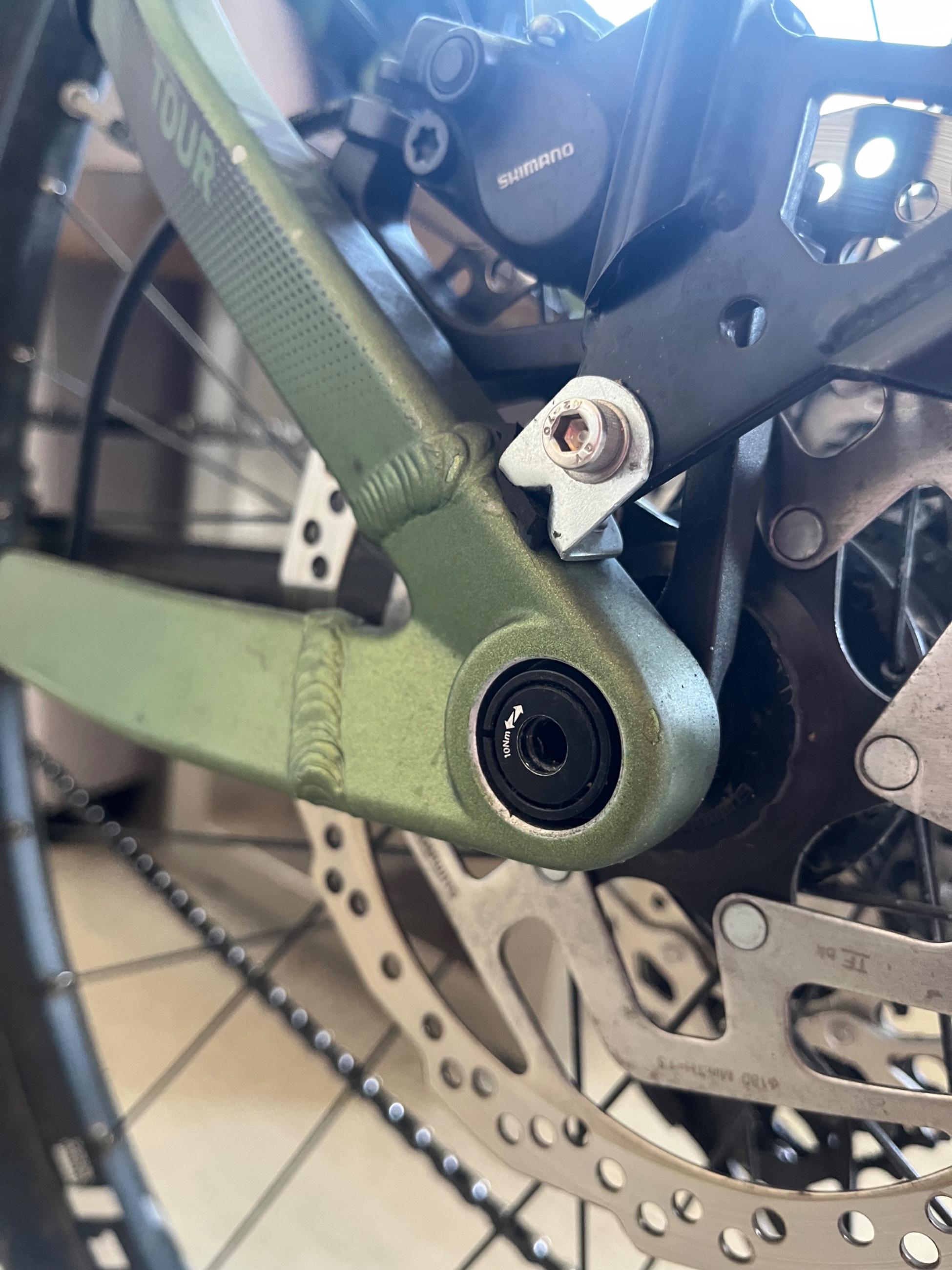

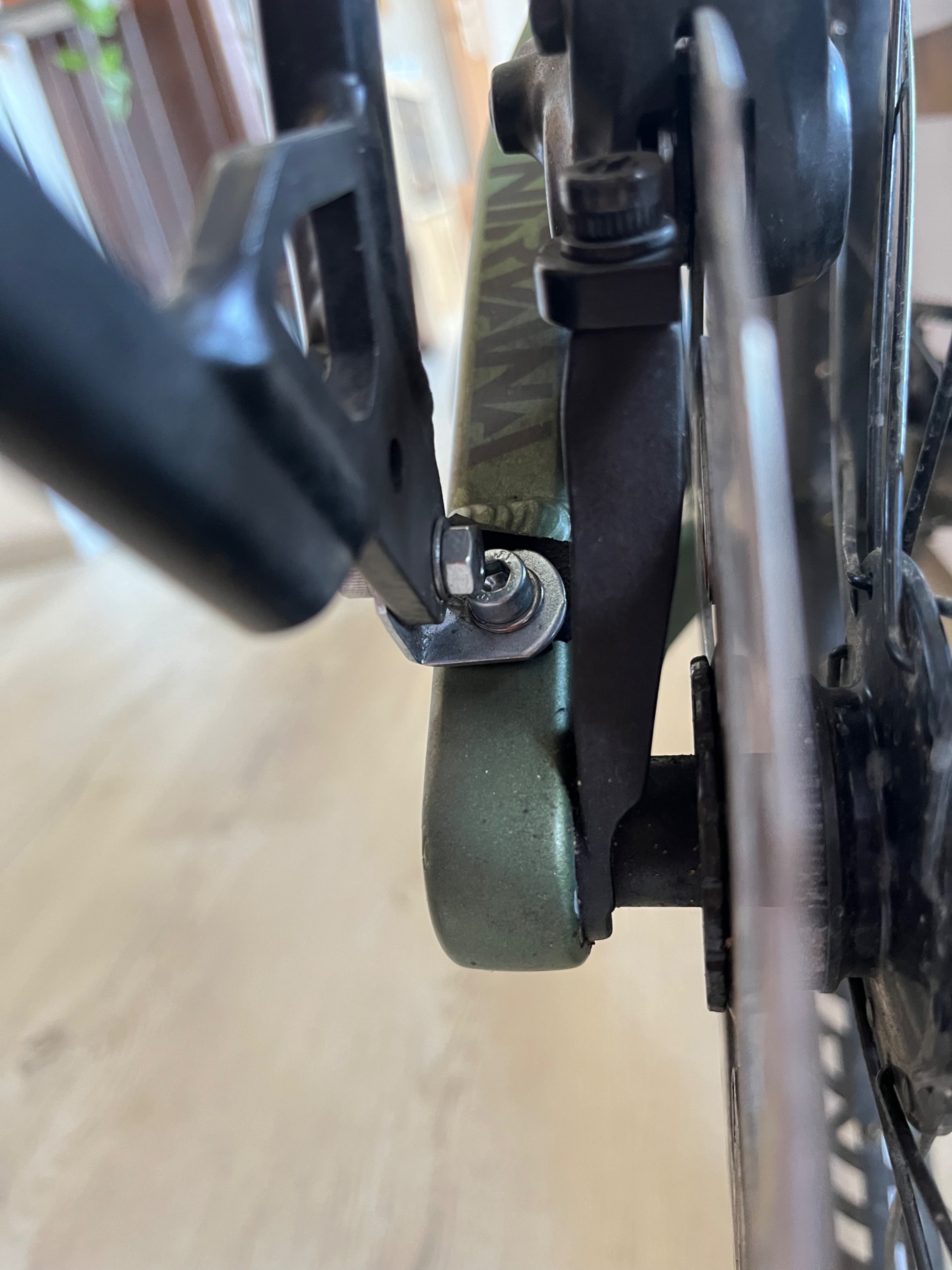

Bezüglich Adaptern für eine Gepäckträger. Da die originalen Adapter offenbar auch nicht richtig gut passen und außerdem wahrscheinlich aus Gold bestehen und sowieso fast nirgends zu bekommen sind außer auf Bestellung und ich sowieso sehr ungeduldig bin, war ich im Baumarkt 8)
Gekauft habe ich zwei kleine Stahlwinkel, 4 passende Schrauben, 4 Muttern, 8 Unterlegscheiben, Gewindekleber/sicherung sowie etwa 2mm starke feste Gummiplatte. Die Löcher in den Winkeln musste ich aufbohren, damit die Schrauben durchpassen. Zwischen Rahmen und Winkeln habe ich je ein passendes Stück Gummi gelegt, das dämpft Vibration und überbrückt die nicht plan aufliegenden Winkel. Das Gummi ist durch die Schraubenkraft stark komprimiert so dass gar nichts wackelt. Die Muttern sind mit dem Gewindekleber gesichert, um sich nicht durch Vibration freizurütteln.
Der Aufbau ist getestet auf einer 5-Tage Tour mit etwa 10kg. Und mit gelegentlichen Fahrten mit 26 kg (Tochter morgens zur Bushaltestelle fahren, wenn man mal wieder zu spät dran ist 8)).
Dazu hab ich eine Sattelklemme mit Gewindestellen verbaut. War nicht so einfach die passende zu finden wegen dem großen Durchmesser. Ist XLC PC-B13 38mmx15mm
https://fahrrad-teile.shop/66005/xl...-pc-b13-oe38mm-15mm-inkl.-gepaecktraegeroesen
Somit kann man dann fast jeden Gepäckträger auf dem Markt montieren falls er groß genug ist für die 29er Räder.

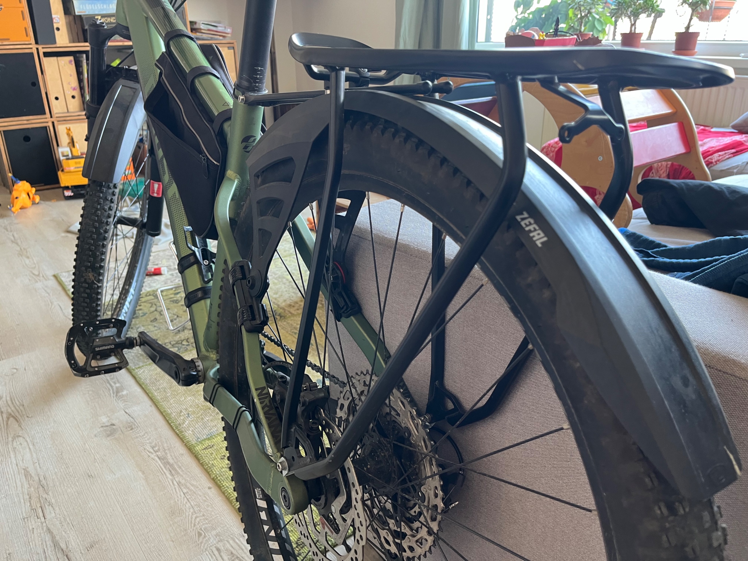

Ich hab hier den Racktime Standit 2.0 in 28“ verbaut, da der groß genug ist, die Gepäckträgeraufnahme ist ja bereits etwas höher als üblich und durch die Winkel nochmal höher so dass der 29“ unnötig hoch wäre.
https://www.racktime.com/produkte/systemtraeger/racktime-product/standit-20

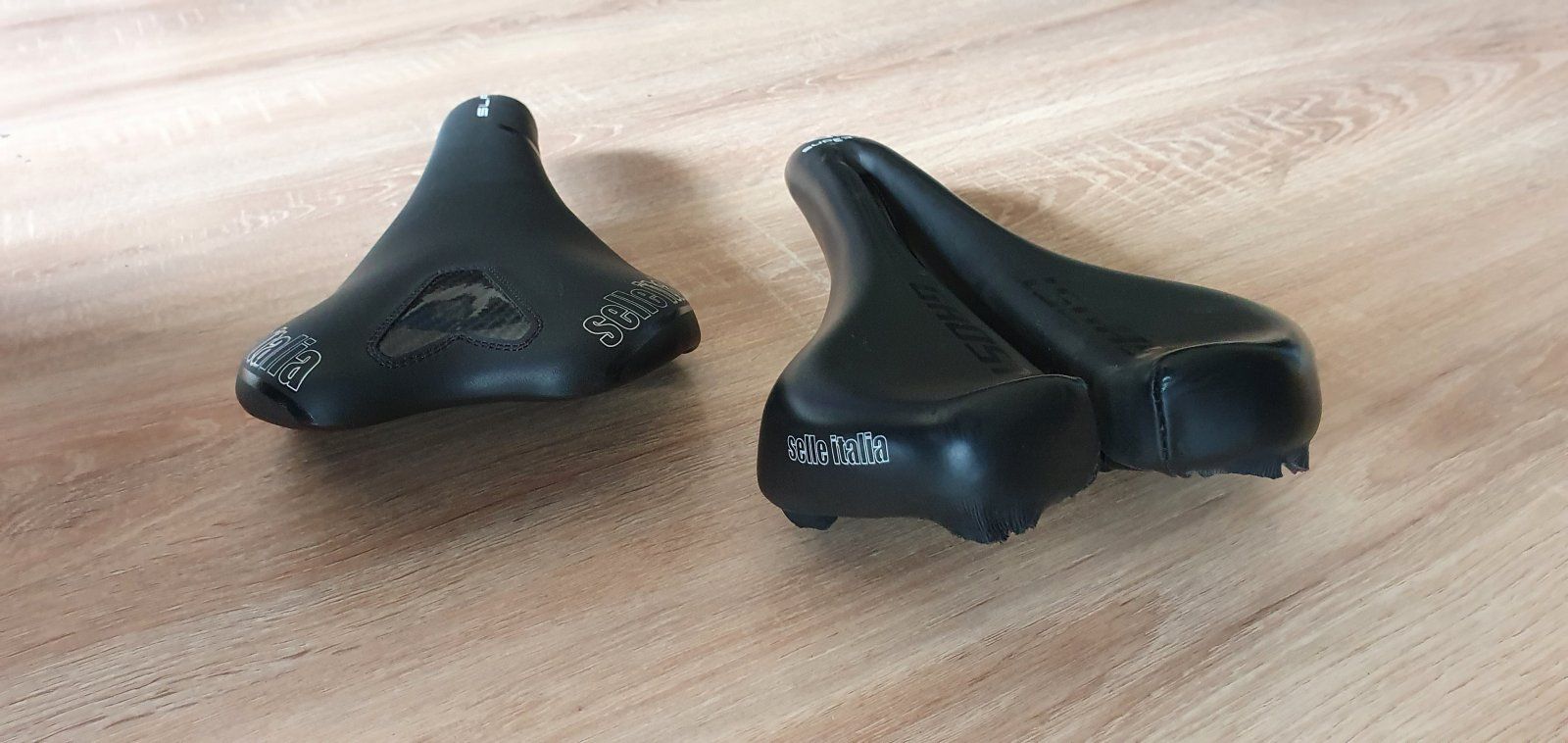

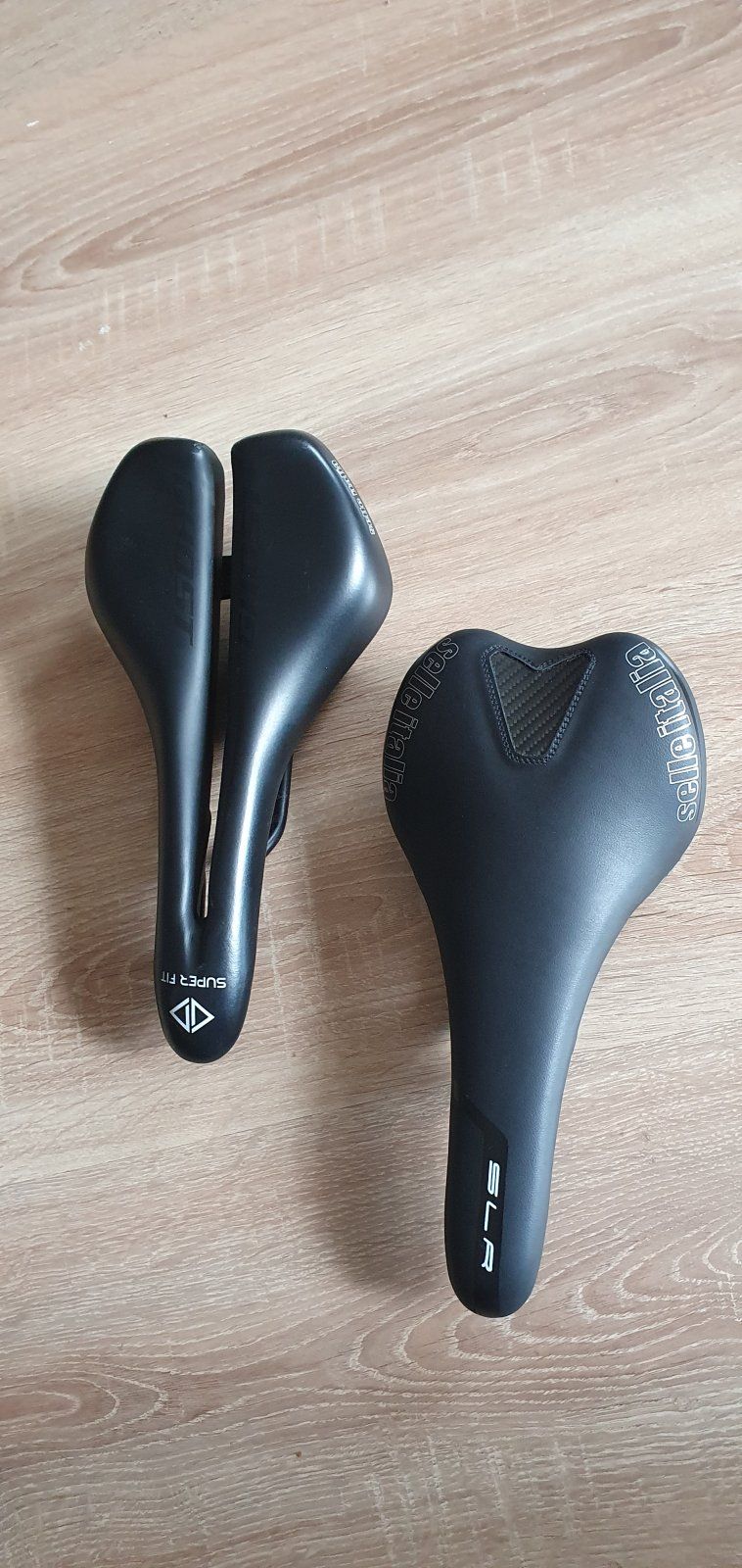

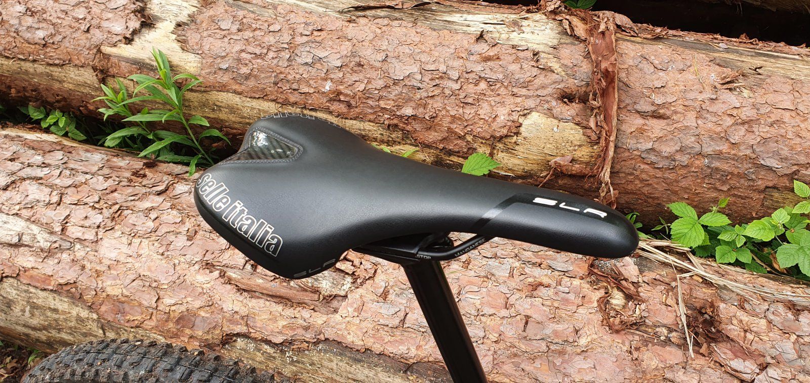

mit einem Selle Italia SLR TM
(der zu einem Radon gehörte, doch nie verbaut wurde)
