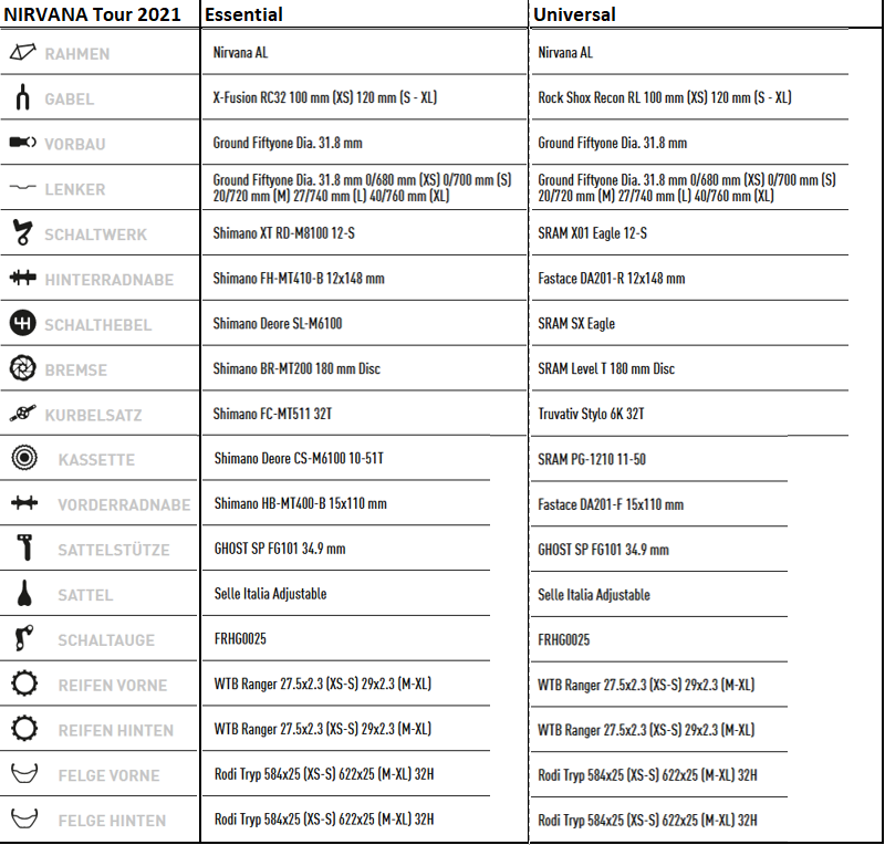

sehe ich das richtig, das Universal hat eine gemischte Sram und nur eine recon Silver? nicht einmal die Bremsen sind so, dass man damit unbedingt zufrieden sein könnte dafür dann aber ab diesem Jahr 1500€?
Danke für eure Antworten!
Fazit wäre also, dass das Universal vergleichbar evtl. minimal besser, als das Essential ist, die 300€ Mehrpreis aber nicht Wert ist.
Anbei die Ausstattung
Der SX Schalthebel ist schon wirklich unterste Schublade, vermutlich auf Alivio Niveau. Die Recon soll der X-Fusion relativ ähnlich sein.
SRAM Bremse ist halt so eine Glaubenssache mit der DOT Bremsflüssigkeit, funktioniert aber natürlich genauso. Die MT200 ist leider auch nicht wirklich gut. Die SRAM Kassette ist für den Standard Freilauf, da wirst du nichts ohne neuen Freilauf /Laufrad mit XD ändern können. Die Deore Kassette hat immerhin Microspline und wäre damit aufwärtskompatibel, aber Teile sind derzeit auch Mangelware.
Kauf dir doch einfach das was du bekommst und vom Preis her angemessen ist, tauschen kann man alles und das Rahmenkonzept ist eine gute Basis.
Ja.
Vor allem hat die STRAM-Kassette die wesentlich geringere Bandbreite - Tausch auf "echtes" 12fach wegen Standardfreilauf nur in Verbindung mit Tausch des Freilaufs möglich.
Das Schaltwerk ist bei beiden ein typischer "Blender", beim Universal aber besonders krass.
Zwei Zähne unterschied macht aber auch nicht ganz so viel aus. Das man aber kaum Kassetten zur Wahl hat, würde mich mehr stören.
Schalthebel sind schnell getauscht und kosten, im Gegensatz zum Schaltwerk, auch nicht so viel, machen aber einen großen Unterschied. Da verstehe ich die Hersteller nicht.
Bei den beiden Optionen würde ich persönlich am ehesten zum Essentials tendieren und ne MT500 Bremse dranschrauben, ggf ne slx/xt trigger noch, der Rest ist ja ok so.
Damit hat man für grob nen 100er invest die m.E. wesentlich bessere Ausstattung für den gleichen Preis.
Der Sinn des Marketings erschließt sich mir auch nicht, da dann mit fake X01 zu werben und dabei die Schaltung komplett zu kastrieren.
Da wäre wohl jeder mit GX Schaltwerk und Trigger glücklicher bei gleichen oder niedrigen Kosten.
Ne SX/NX Kassette ist ja vertretbar...
Nein. SRAM ab GX, Shimano ab Deore 6...
Zumindest, wenn man 12fach will.
Schon klar, aber vermutlich nicht zu vergleichbaren Kosten.... Wobei ich persönlich als Kunde die 100 EUR Aufpreis für die GX Kassette gerne tragen würde anstatt mir da ne 11/50er mit inkompatiblen Freilauf andrehen zu lassen....
Auch wenn ich etwas spät bin, und die X-Fusion RC32 am neuen Ess. eh leider nicht mehr verbaut wird, trotzdem noch etwas zu Recon vs. RC32:
Der offensichtlichste Unterschied ist: Recon Silver 2.353g, RC32 1.905g...das sind fast 450g Unterschied.
Daneben wird die RC32 in den wenigen verfügbaren Tests immer sehr gelobt. Ich war mit der auch sehr zufrieden, und würde die der Recon schon wegen dem Gewicht vorziehen.
