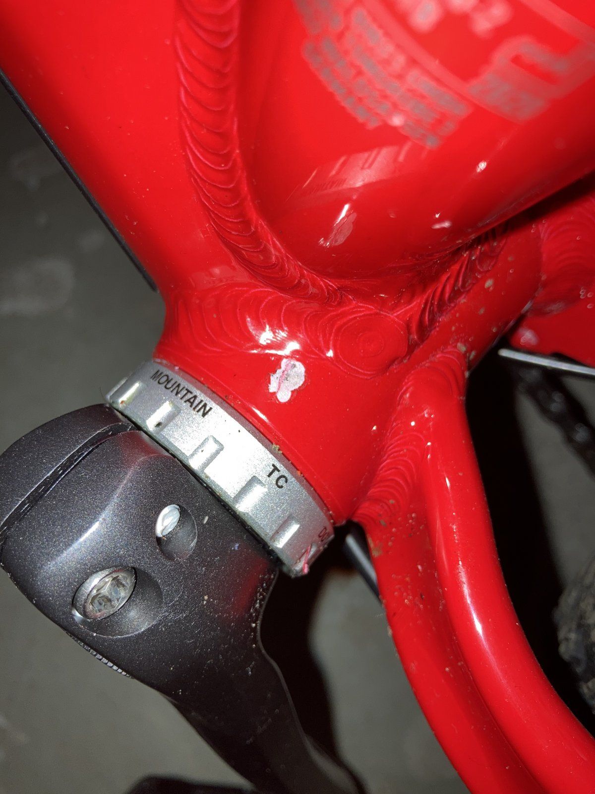

Guten Abend,
war vorhin am Bike ausmessen und hab diesen Lackaufplatzer an meinem Nirvana entdeckt. Muss direkt auf den ersten 20km Asphalt passiert sein, zu mehr war ich bei dem Wetter nicht motiviert. Habt ihr schon ähnliche Erfahrungen gesammelt und was habt ihr dann gemacht? Sehe das eigentlich als einen Gewährleistungs oder Garantie Fall an. Was kostet denn der originale Lackstift? Vielleicht kann mir der eine oder andere ein paar Tipps geben
Ich hab genau an der selben Stelle ein paar Wochen nach dem Kauf den ersten Steinschlag gehabt.
Denke da wird man mit Garantie und Gewährleistung keine wirkliche Chance haben. Ich hab mir dann einen Lackstift gekauft, solche kleineren und größeren Steinschläge kommen immer mal wieder.
Der freundliche hatte aber keine Lust den Stift zu bestellen, hab ihn dann anderweitig besorgt:
https://hollandbikeshop.com/de-de/f...ackstift/alpina-lackstift-flame-red-ys7404-1/
Der Farbcode entspricht meiner Meinung nach dem Ghost Farbton.
@robbyrc okay danke dir. Ist das exakt der Farbcode vom 21er oder nach Augenmaß? Ja werde deswegen kein Fass aufmachen. Da hast du schon recht, dass da bestimmt noch mehr kommen wird. Trotzdem sehr ärgerlich wenn man sich ein neues Rad kauft und das quasi durch den Fahrtwind aufplatzt
Den Farbcode von Ghost hab ich hier im Thread mal gelesen, und bin über Google auf den Stift gestoßen. Code sollte also übereinstimmen. Kann morgen im hellen auch mal Fotos machen wenn’s ist. Offiziell ist das natürlich nich 😁
Ja klar ärgert das einen, aber das bleibt nicht der einzige 😊
ich hab den passenden Lackstift bei nem Ghosthändler hier in München bestellt...Genaue Bestellnummer bekommst beim Ghost Service, einfach anschreiben. Lackstift hat 0€ gekostet.😀
Okay das hört sich gut an :) ja mal sehen was sich da für Lösungen finden lassen. Mit einem Lackstift wäre ich schon zufrieden, aber auf keinen Fall für 22€ 🥴
