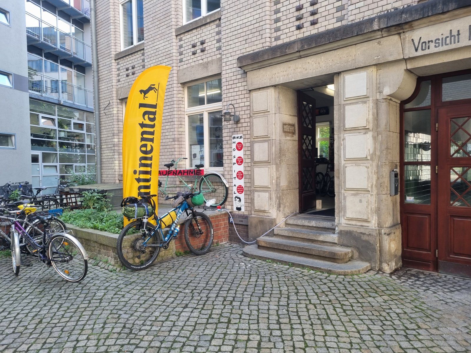

bin in den letzten zwei Jahren mit dem Nirvana mehrere Wochen unterwegs gewesen. Dabei u.a. Trans Germany, durch den Schwarzwald und die unterschiedlichsten Touren auf der Schwäbischen Alb.
Die kleinen Touren mit Lenker- und Rahmentasche, alles andere über drei Tage mit Thule Gepäckträger. Auf dem Gepäckträger aber auch nur ein Packsack, so war ich mit dem Bike auch immer sehr geländegängig. Die Taschen dabei anfangs noch Marke Eigenbau, nach und nach dann die Taschen von Topeak angeschafft und bisher sehr zufrieden damit.
Hier mit Gepäck für ca. 3 Wochen im Sommer
... vor der Werkstatt mit der ersten Panne gleich zu Beginn der Tour ; )
