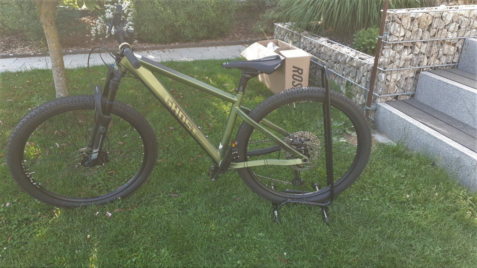

Hallo zusammen,
hab jetzt auch einmal an meinem Ghost Advanced die Laufräder getauscht bzw. mir noch einen zweiten Laufradsatz geholt und dabei die Gewichte gemessen.
Vielleicht is es ja für den einen oder anderen ganz interessant.
Basis:
Ghost Nirvana Advanced 2020
Auslieferungszustand:
Vorderrad: 2270g komplett
Hinterrad: 2830g komplett
1x Ghost Standard-Schlauch alleine: 180g
Umbau 1,
Tubolito Schlauch 1,8"-2,5"
Maxxis Ardent Skinwall 29x2,4
Vorderrad: 2070g komplett
Hinterrad: 2630g komplett
Umbau 2:
Standard Schlauch wieder
vorne wechsel auf 200er Bremsscheibe SM RT64
Vorne: Conti Baron ProTection 29x2,4
Hinten: Maxxis Ardent Standard
Vorderrad: 2400g
Hinterrad: 2810g
Umbau 3:
Laufradsatz neu: Felge DTSwiss XM481, Nabe DTSwiss 370, Speichen DT Comp Race
Vorderrad: 1900g
Hinterrad: 2520g
Bin aktuell mit dem Umbau 3 super zufrieden und rollt natürlich Bombe.
Für den Winter bzw. Matschwetter und für mein Fully habe ich noch Umbau 2 als alternative,
wobei der Conti Baron schon deutlicher schwer rollt.
