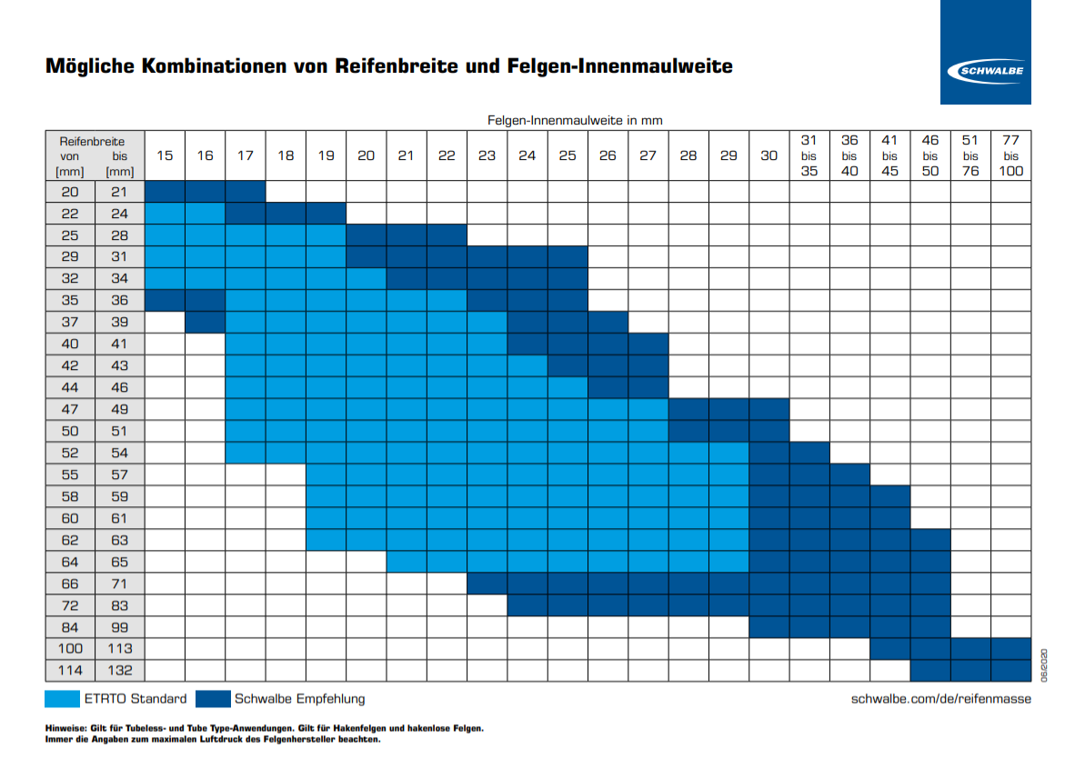

liebäugle mit dem Ghost Nirvana als Zweitrad zu meinen Tyee.
Gehen beim Nirvana 29x2,6 (Schwalbe) mit genügend Reifenfreiheit montieren? Fährt das vielleicht hier sogar einer und kann ein paar Bilder zur Verfügung stellen?
Da bin ich auch grade am rumrätseln, weil ich parallel auf 30mm Maulweite upgraden will :D
...aber du hast doch ein Nirvana?
Hast du schon mal gemessen wieviel Platz noch ist vorne und hinten?
Jetzt ist grad dunkel, ich denke aber 2.6 passen da locker rein, nur auf die Serienfelgen mit 25mm Maulweite soll das nicht so gut sein...aber bei 30mm passts.

jup, hab ich vorhin gemacht. 1,4cm auf der Tretlagerseite und 0,95cm auf der anderen. Die Kette sollte keine Probleme bereiten, die verläuft am Reifen parallel zur Strebe. Bei 25mm Maulbreite bin ich zuversichtlich, da wird alles bis 2,5" reinpassen. Bei 30mm Maulweite bezweifel ichs :ka:
EDIT: Hab deinen Kommentar in der Eile nur überflogen. Vorne braucht man sich denke ich keine Gedanken machen, da kann man nach Daumenmaß wirklich alles reinknallen. Laut so ner Schwalbetabelle soll 2,6" übrigens noch voll vertretbar sein.
Warum ich das machen will? For science! :D

...ich hab auch grop gemessen, habe bereits nen Nobby Nic in 2.35 drauf:
Am engsten gehts bei der Gabel (x-fusion) zu, aber auch da passen knapp noch 20mm mehr rein. Der 2.6 wird wohl rund 7mm breiter sein als der 2.35 das passt also.
Die Felgenbreite wirkt sich imho nicht peoportional auf die Reifenbreite aus, sprich 5mm mehr sind nicht 5mm breitere Reifen....
