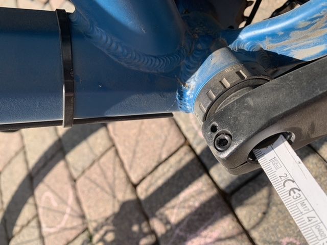

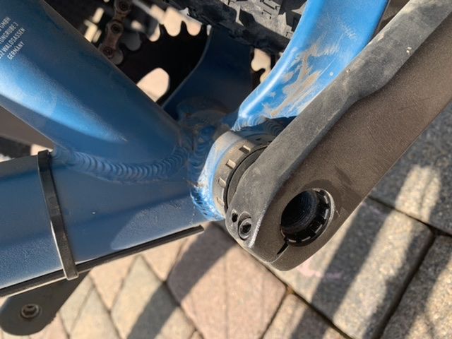

heut ist mir bei meinem Nirvana die Linke Kurbel während der Fahrt abgefallen.... War die 2. Tour mit dem neuen Rad - darf irgendwie nicht passieren.
Beim wieder zusammenschrauben ist mir aufgefallen, dass (aus meiner Sicht) die Kurbel garnicht richtig auf die Welle passt. Die greift nur zur Hälfte ...
Zum besseren Verständnis 2 Bilder dabei.
Anhang anzeigen 1116764Anhang anzeigen 1116765
Meine Frage an der Stelle an die Profis - ist das alles so korrekt ?

Hallo zusammen,
Der Plastikpinöpel der eingeschraubt wird liegt noch im Wald .... hab ich nicht mehr gefunden.
Bei mir hat es geholfen, die Kurbel auszubauen, zu fetten und ordentlich wieder zusammen zu bauen. Mit ordentlich meine ich die Drehmomente, die zwei Schrauben an der Kurbel habe ich wechselweise erst mit 6-4-2-0 Nm weniger angezogen bis zum angegebenen Drehmoment (das ist dann 0 Nm weniger aus der Erklärung vorne).Kurbel begonnen zu knacken.
Na bin gespannt...alles hier auf der Tour zu zerlegen wird nicht klappen aber in der Ortschaft gibt es mehrere Radservice. Einer davon ist in einer alten Scheune und die Besitzer dürften jetzt am Abend mit Freunden davor gesessen sein und haben bei einem Bier geplaudert. Wirkte sehr entspannt...denke dort fahr ich morgen hin..man wird sehen...vl hilft alles nochmal anzuziehen??Was sagt denn der Händler, wenn da die Trümmer davonfliegen? Mein Händler versicherte mir, dass alle Drehmomente überprüft wurden.
Das, was da fehlt ist nicht einfach ein Plastikplöppel sondern eine Schraube, die die lose Kurbel auf die Welle zieht, damit es wirklich spielfrei wird. Diese Schraube wird mit sehr geringem Drehmoment angezogen und dann werden die zwei Schrauben der Kurbel festgezogen. Auf der Welle schadet Fett nicht.
