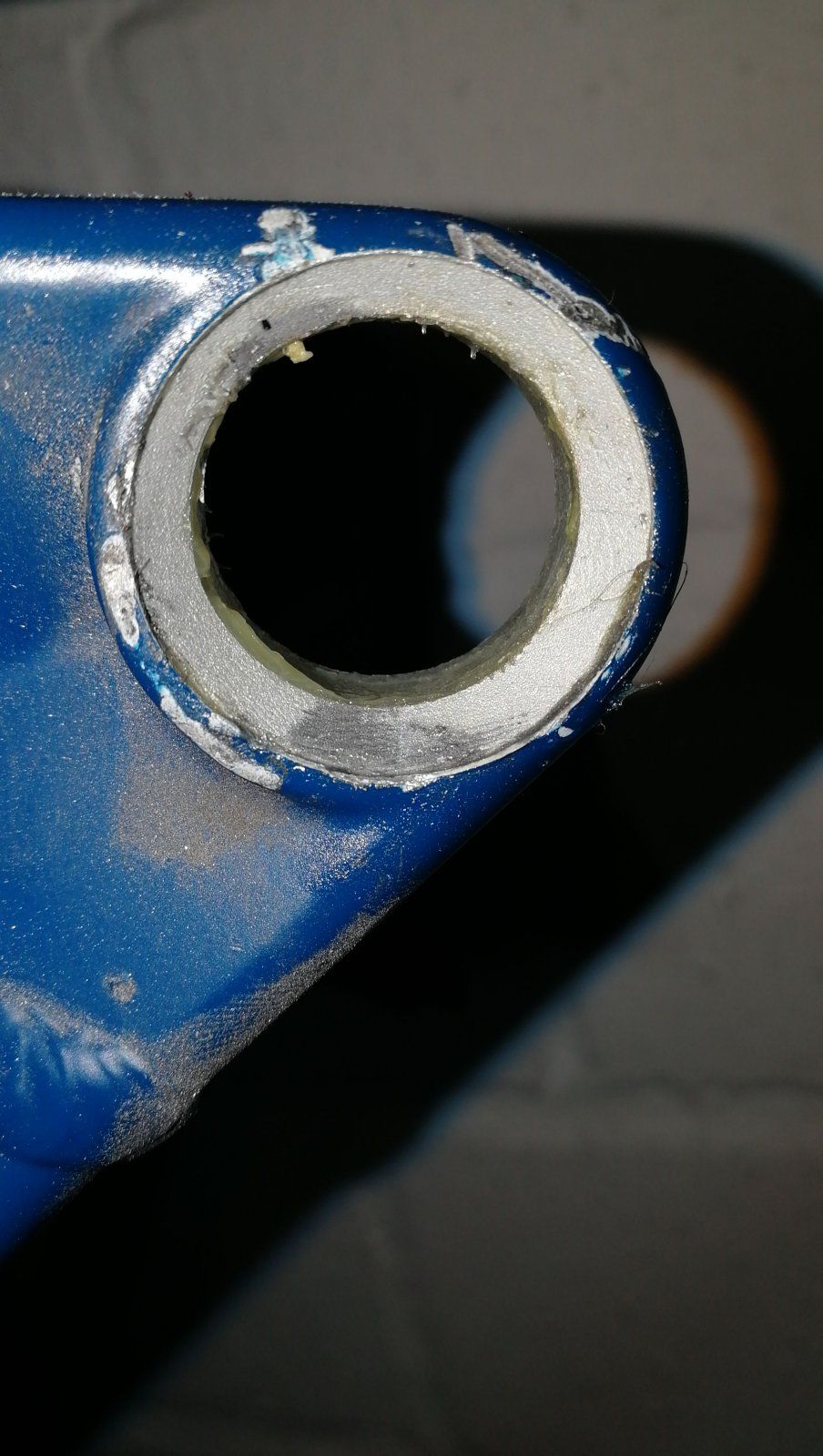

Abgesehen davon die Rahmen sind Identisch, das hat ja nix mit dem FRNT007 zu tun, da das ja ins Schaltauge gedreht wird. Irgendwie alles sehr verwirrend.Looool,
die sind doch bekloppt.
Siehe mein Bild die Tage, das ist von Ghost.
Da heißt es explizit : 0007 gibt es nicht mehr, dafür jetzt 0008.
Das gleiche für das Schaltauge, 0024 tot, jetzt 0025.
Da weiß doch die rechte Hand scheinbar nicht was die linke macht....

Genau, denn wenn man das Ding abfummelt dürfte das 2021er Modell nebst identischen Maßen genau so aussehen:Abgesehen davon die Rahmen sind Identisch, das hat ja nix mit dem FRNT007 zu tun

Die unterschiedliche Teilenummer könnte aber sein, durch Änderung des Lieferantes, Materialbeschichtung, Materialart (Alu ist schließlich nicht gleich Alu),... eventuell ist aber auch der Konus um 5/10 länger..Das lustige daran ist Mein Händler vor Ort hat bei Ghost angefragt und kriegt keine Antwort von denen. Er selber weiß nicht welches Teil es ist.
Deshalb habe ich zwischenzeitlich einen anderen Händler angefragt der 007 geschickt hat und sagte das passt. Jetzt will dieser Händler aber auch erstmal Ghost anfragen.
EDIT: Habe jetzt Bilder an Ghost gesendet und teile sie hier mal mit euch damit man sieht das es wirklich unterschiedliche Teile sind. Das ausgenudelte ist ja meins und man sieht wenn sie aufm Kopf liegen das der Rand bei Serienteil flacher ist. Schrift ist auch sehr deutlich unterscheidbar.

Passt aber auch nicht so 100%, da mir im August 20 das 25er Schaltauge geliefert wurde....Also die finale Antwort von Ghost ist das alle Teile untereinander kompatibel sind und irgendwas mit meinem Teil nicht stimmt bzw ich FRNT 008 bekommen habe und FRNT 007 gebraucht hätte. Aber wie gesagt das sollte eigentlich kein Problem sein da sie kompatibel sind.
Ich kriege jetzt ein neues Schaltauge plus Hangermount zugesendet und dann sollte ich endlich wieder mein Base bewegen können.
Desweiteren wurden Schaltauge 24 und das alte FRNT7 verbaut bei den 2020ern und den ersten 2021 jetzt werden die 2021er Bikes mit Schaltauge 25 und FRNT008 ausgeliefert.
Die Aussagen vom Mitarbeiter:Passt aber auch nicht so 100%, da mir im August 20 das 25er Schaltauge geliefert wurde....
