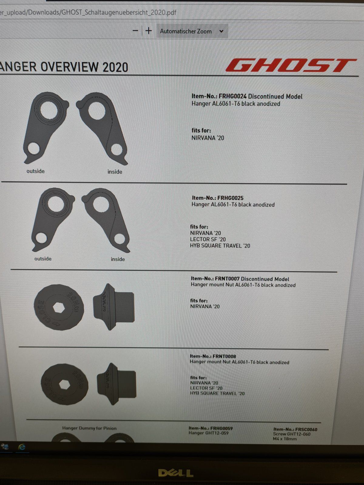

Der Nirvana Rahmen 2020 und 2021 ist komplett identisch. Die Übersichtszeichnung gilt also für beide Modelljahre.
Die Hangermount FRNT0007 ist sofort verfügbar und kann über jeden GHOST-Fachhändler nachbestellt werden:

So, da hab ich die Liste wieder gefunden.
Im 2020 Modell wurde vom FRHG0024 auf das 25 gewechselt.
Da auch die Mutter von FRNT0007 zur 0008 gewechselt ist wird es wohl wirklich so sein, dass man Schaltauge und Schraube wechseln muß.
Ich bezweifle, dass im 2021er Modell das Schaltauge geändert wurde... Das wird ja wohl der gleiche Rahmen geblieben sein...Anhang anzeigen 1184068

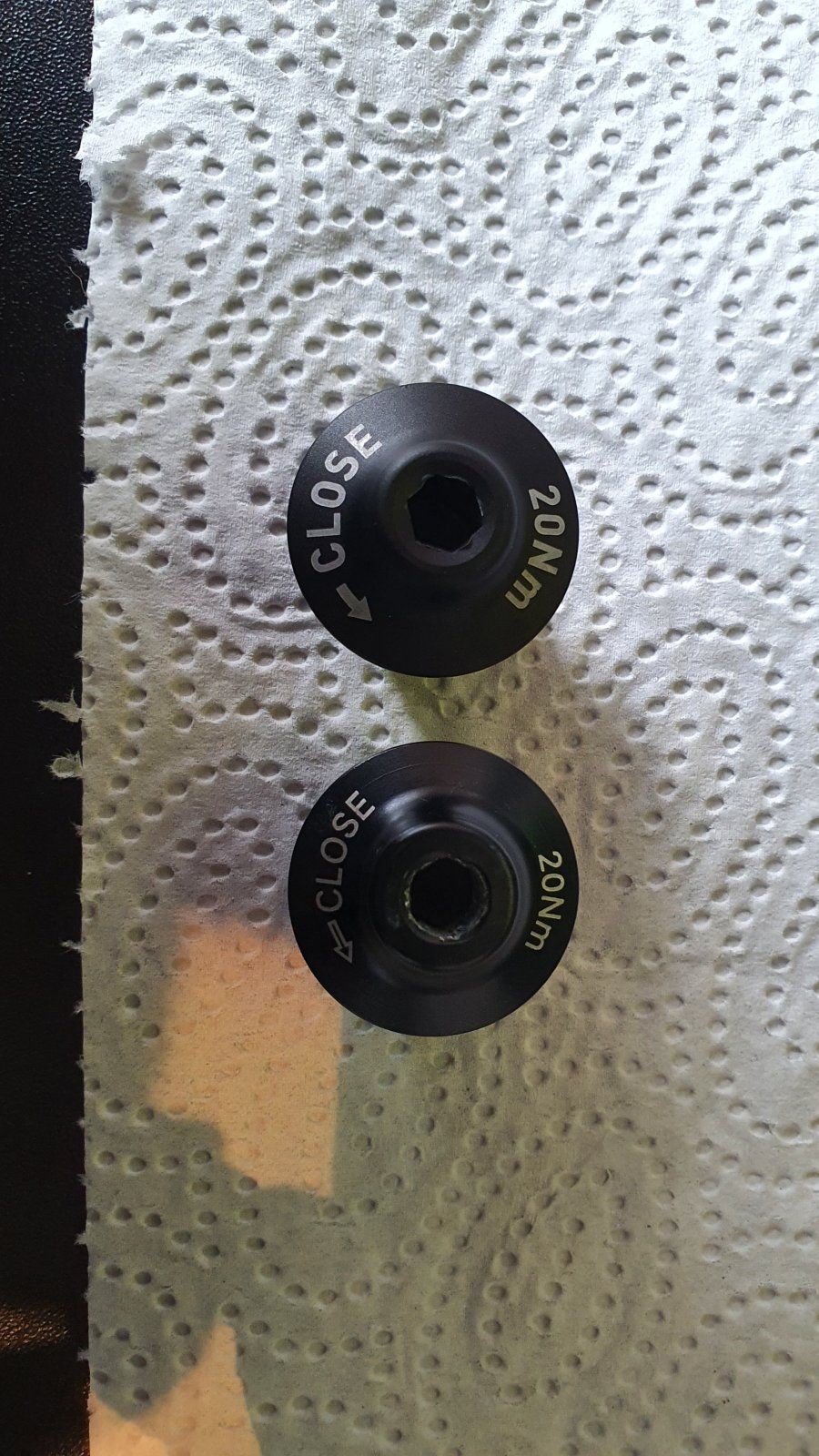

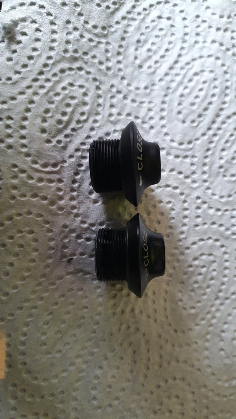

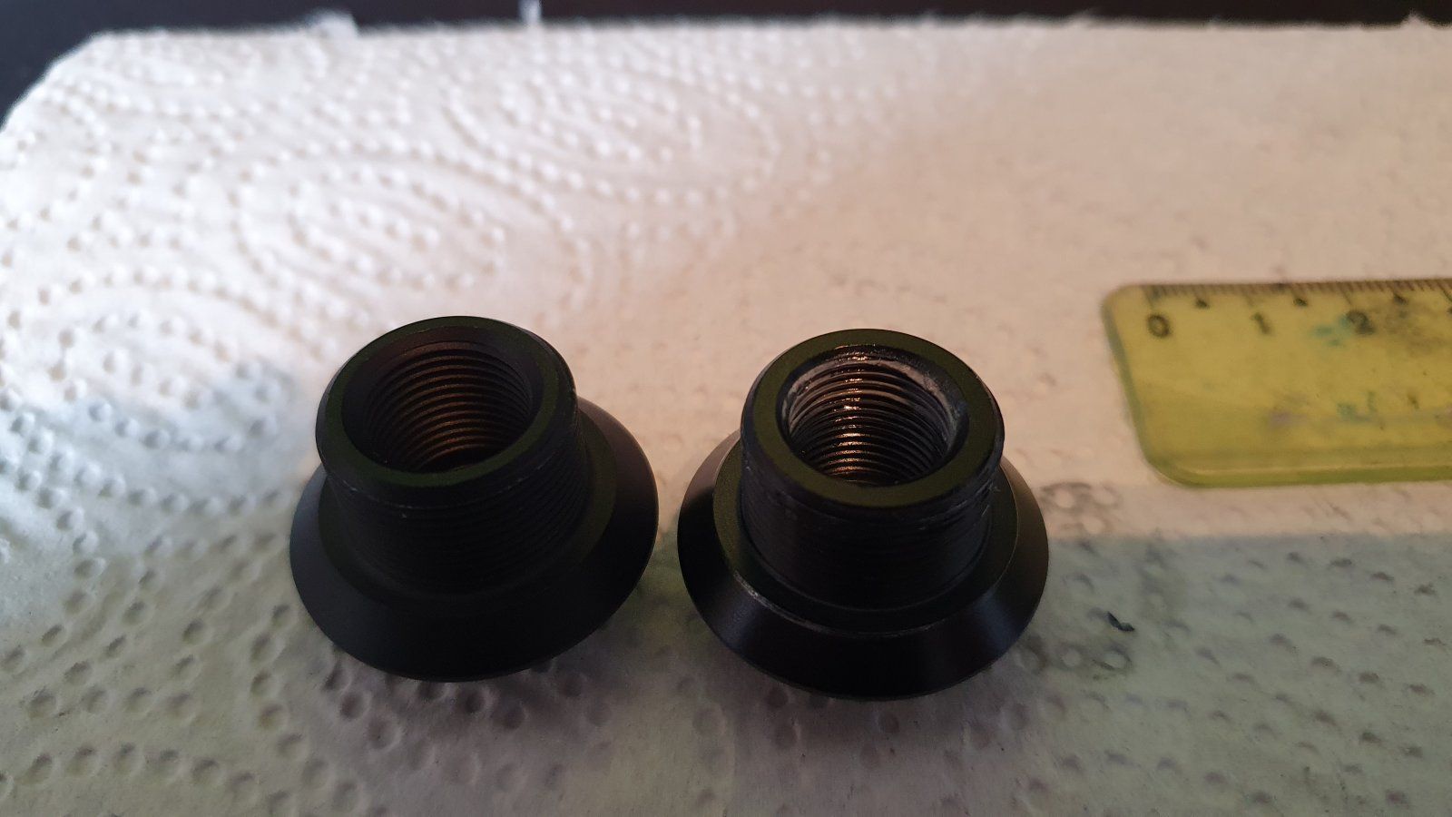

EDIT: Habe jetzt Bilder an Ghost gesendet und teile sie hier mal mit euch damit man sieht das es wirklich unterschiedliche Teile sind. Das ausgenudelte ist ja meins und man sieht wenn sie aufm Kopf liegen das der Rand bei Serienteil flacher ist. Schrift ist auch sehr deutlich unterscheidbar.

Gerade von Ghost erhalten:
danke für deine Email.
Ich habe definitiv FRNT007 erhalten und bin maximal verwirrt, da die Teile die ich hier habe sich stark unterscheiden.
Looool,
die sind doch bekloppt.
Siehe mein Bild die Tage, das ist von Ghost.
Da heißt es explizit : 0007 gibt es nicht mehr, dafür jetzt 0008.
Das gleiche für das Schaltauge, 0024 tot, jetzt 0025.
Da weiß doch die rechte Hand scheinbar nicht was die linke macht....
