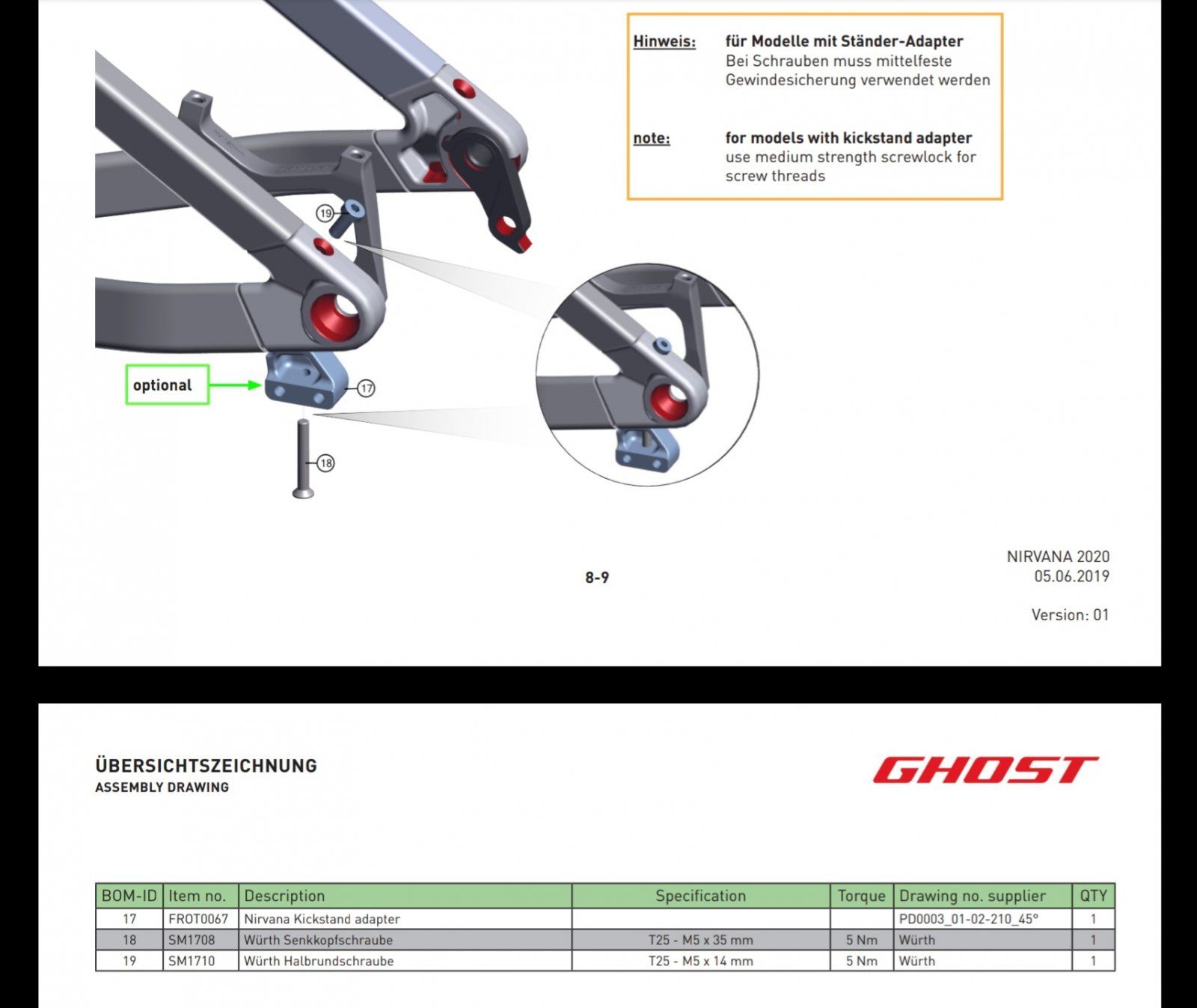

KSA18 Hinterbauständer/Seitenständer mit Ghost FROT0067 Adapter.
Adapter wird dann mit Senkkopfschraube T25 MM5x35 und Halbrundschraube T25 M5x14 montiert.

wer hat den so eine Adapter/Ständer-Kombi an seinem Ghost Nirvana Tour im Einsatz. Mich würde interessieren, wie der Adapter befestigt wird und wo, wie auch das optische Erscheinungsbild. Vielleicht kann ja jemand ein Bild dazu posten. Vielen Dank und Grüsse.

Hier werden aufgrund des Störfaktors und nicht alltagstauglichem Bewegen die wenigsten das Interesse an einem Ständer haben - hier aber mal ein Bild zur Montage

erstmal vielen Dank für die CAD Zeichnung, das hilft mir weiter. Ganz nett, was die sich bei Ghost da ausgedacht haben, einfach und ohne CNC Fräse, ist das wohl nicht reproduzierbar. Es mag sein das hier kein gesteigertes Interesse daran besteht, aber mein Sohn soll das Bike ja nicht immer am Auto vom Rektor anlehnen 8-) .
